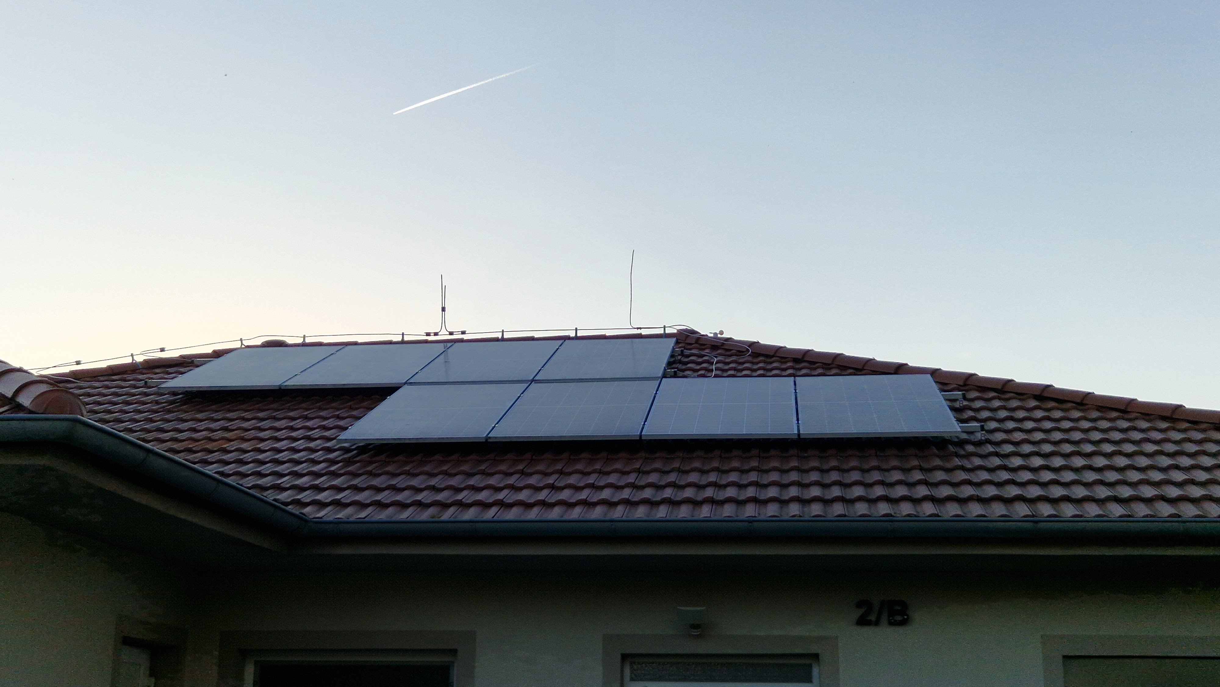

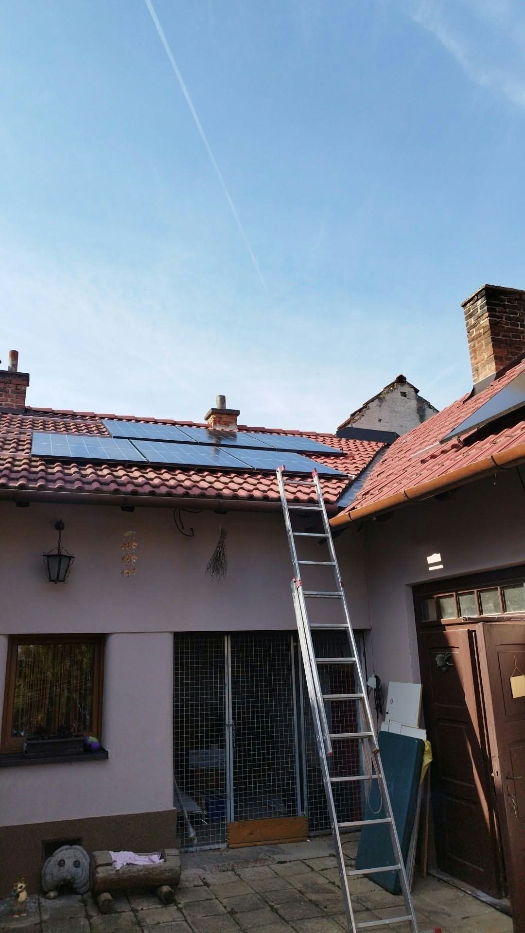

Kým sa dajú zohnať vhodné panely, dokúpil som 4 kusy 450W a dva dnes skončili na východe a zajtra druhé dva na západe.

Re: Tomova elektrárna vo Fraštáku
Je to nekonečný příběh...
sám to znám už to stavím 5 rok postupně a furt vylepšuju a zvedám výkon... Už je nakažen také můj super kamarád a minulý víkend jsme u něj nasadily taktéž update na 32kwh baterie + 2X 5kw měnič MUST a přidali 6X 450wp na východ... Tím jsme zjistili, že se mu tam ještě 3 panely vejdou a šel by další string přidat
tak už pokukuje a zvažuje další panely
