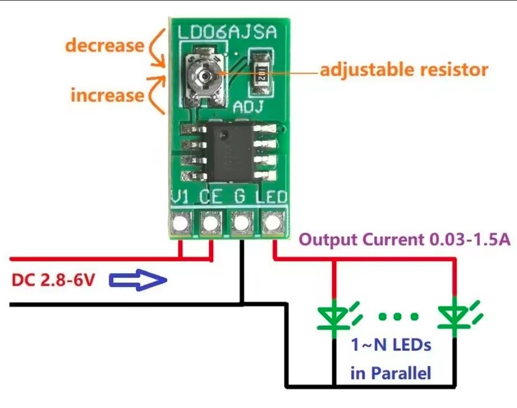

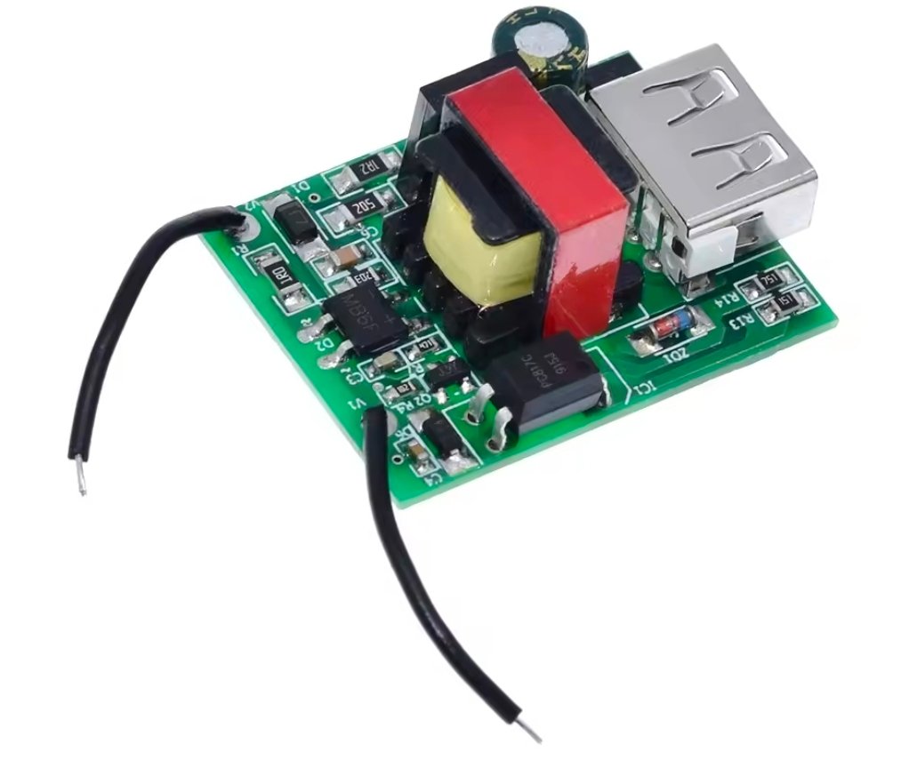

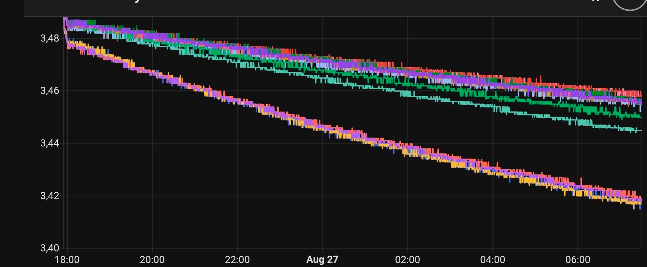

Mám v mojom prvom boxe 4 články, ktoré majú vyšší leak ako zvyšných 12. JK BMS to vie za pár hodín zrovnať, ak sa to robí raz za 2-3 týždne..
Napadlo mi zmerať leak current a vyrobiť 4 kusy izolovaných a regulovateľných prúdových zdrojov, bude sa jednať najviac o desiatky mA na článok. Zdroje sa budú napájať z plus a mínus pólov celej batérie, takže to bude treba pripočítať k udržiavaciemu prúdu. Má to byť workaround, aby som nemusel často robiť top balancing a zbytočne dlho držať články na 3.5V
Veci sú objednané, zmeriam leak, zapojím a budem testovať, potom prípadne založím zvlášť vlákno.

Zobral som to nakoniec z opačného konca- načo dobíjať 4 články, keď viem vybíjať ostatnéTomHC píše: čtv srp 27, 2026 12:21 pmMám v mojom prvom boxe 4 články, ktoré majú vyšší leak ako zvyšných 12. JK BMS to vie za pár hodín zrovnať, ak sa to robí raz za 2-3 týždne..
- Příspěvky: 5193
- Reputace:1038
Re: Tomova elektrárna vo Fraštáku
To jsem zvědav, jestli se to samovybíjení nebude zhoršovat.
