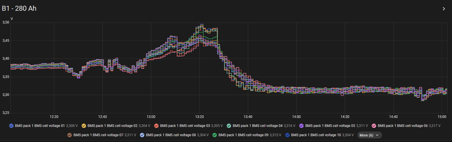

Mám v mojom prvom boxe 4 články, ktoré majú vyšší leak ako zvyšných 12. JK BMS to vie za pár hodín zrovnať, ak sa to robí raz za 2-3 týždne..
Napadlo mi zmerať leak current a vyrobiť 4 kusy izolovaných a regulovateľných prúdových zdrojov, bude sa jednať najviac o desiatky mA na článok. Zdroje sa budú napájať z plus a mínus pólov celej batérie, takže to bude treba pripočítať k udržiavaciemu prúdu. Má to byť workaround, aby som nemusel často robiť top balancing a zbytočne dlho držať články na 3.5V
Veci sú objednané, zmeriam leak, zapojím a budem testovať, potom prípadne založím zvlášť vlákno.

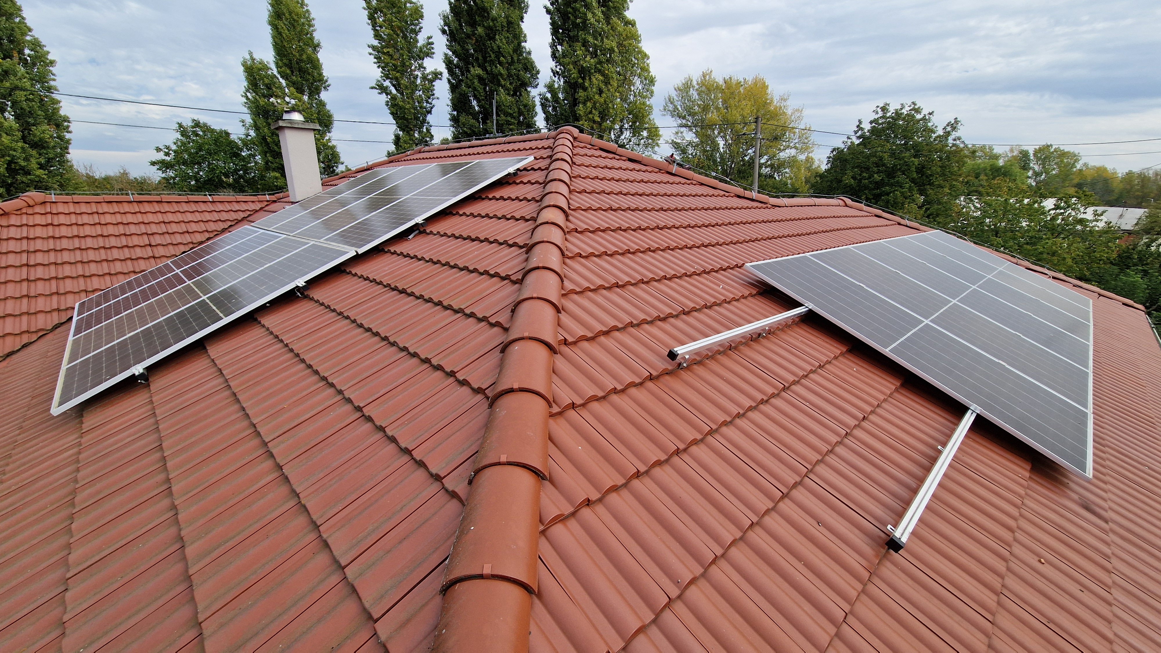

Kým sa dajú zohnať vhodné panely, dokúpil som 4 kusy 450W a dva dnes skončili na východe a zajtra druhé dva na západe.

Tak a dnes aj západ, len mi chýbalo 4m kábla, tak som to zapojil "na cigána", zajtra na komplet. Na fotke aj juh, kde ešte prídu ďalšie 2 panely

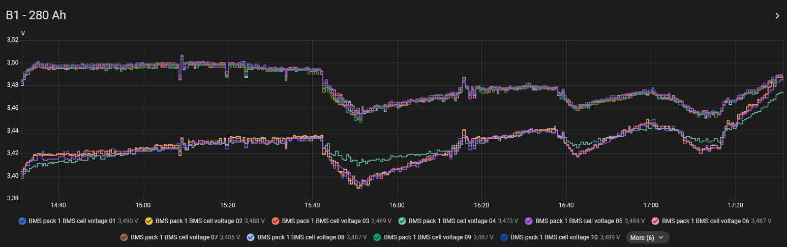

Zobral som to nakoniec z opačného konca- načo dobíjať 4 články, keď viem vybíjať ostatnéTomHC píše: čtv srp 27, 2026 12:21 pmMám v mojom prvom boxe 4 články, ktoré majú vyšší leak ako zvyšných 12. JK BMS to vie za pár hodín zrovnať, ak sa to robí raz za 2-3 týždne..

To jsem zvědav, jestli se to samovybíjení nebude zhoršovat.
