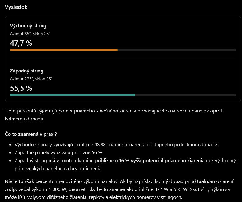

Ukážka, ako sa správajú stringy na streche so sklonom 25°a azimutmi 95°a 275°, slnko aktuálne na azimute 182° a elevácia 35°. V zadaní pre AI som dal nesprávny východný azimut o 10°, ale pointa je tá, že aj pri plnom slnku sa dá čakať maximálne 50% papierového výkonu.
