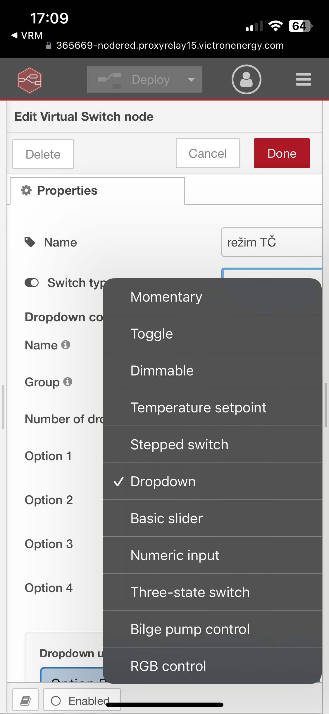

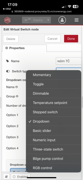

Dnes som sa dostal k tomu, aby som TC mohol ovladat nadialku z VRM a teda mohol si zvolit s pomedzi 4 rezimov ktore TC ponuka: SG0, SG1, SG2 a SG3. Rezim "Off" - v tepelku ako SG1
Svorky: SG Signal-0, EVU Signal-1
- v tomto rezime je teplne cerpadlo vypnute a teda nekuri/nenahrieva vodu.Ale ochrany ako napriklad system cirkulacie proti zamrznutiu vody v potrubi je aktivny, ked teplota vonku klesne prilis nizko..
Rezim "Normal" - v tepelku ako SG0
Svorky: SG Signal-0, EVU Signal-0
- v tomto rezime tepelko kuri/nahrieva vodu na nastavenu normalnu teplotu alebo zvolenu Zonu.(napriklad 55C)
Rezim "Boost" - v tepelku ako SG2
Svorky: SG Signal-1, EVU Signal-0
- v tomto rezime tepelko kuri/nahrieva vodu na teplotu plus 10C nad normalnu teplotu (teda na 65C)
Rezim "Max" - v tepleku ako SG3
Svorky: SG Signal-1, EVU Signal-1
- v tomto rezime tepelko kuri na maximalnu povolenu teplotu oproti normalnej, teda v mojom pripade tam mam plus 15C nad normalnu teplotu (teda na 70C)
Ak by vypadla komunikacia, napajanie TC alebo ovladnanie, tak 3CV ventil ktory je na vstupe do TC sa prepne na externe cerpadlo, aby bola zabezpecena cirkulacia vody proti zamrznutiu vo vonkajsej jednotke.

- pibi
- Příspěvky: 1784
- Reputace:414
- Lokalita: Východně od 3nce
- Výkon panelů [Wp]: 16kWp
Re: Zapojenie Akumulacnej nadrze
To je přes NodeRed? Můžeš prosím trochu přiblížit, jak jsi udělal to ovládací okno?
- Migel
- Příspěvky: 1962
- Reputace:377
Ano je to v nodered a je to uzol virtual switch.Kde si zvolis typ switchu, je tam na vyber viacero moznosti. Osobne mi to viacej vyhovuje, lebo je to pekne vo VRM a je to vzdy hned po ruke.To nodered je fakt super vec..
