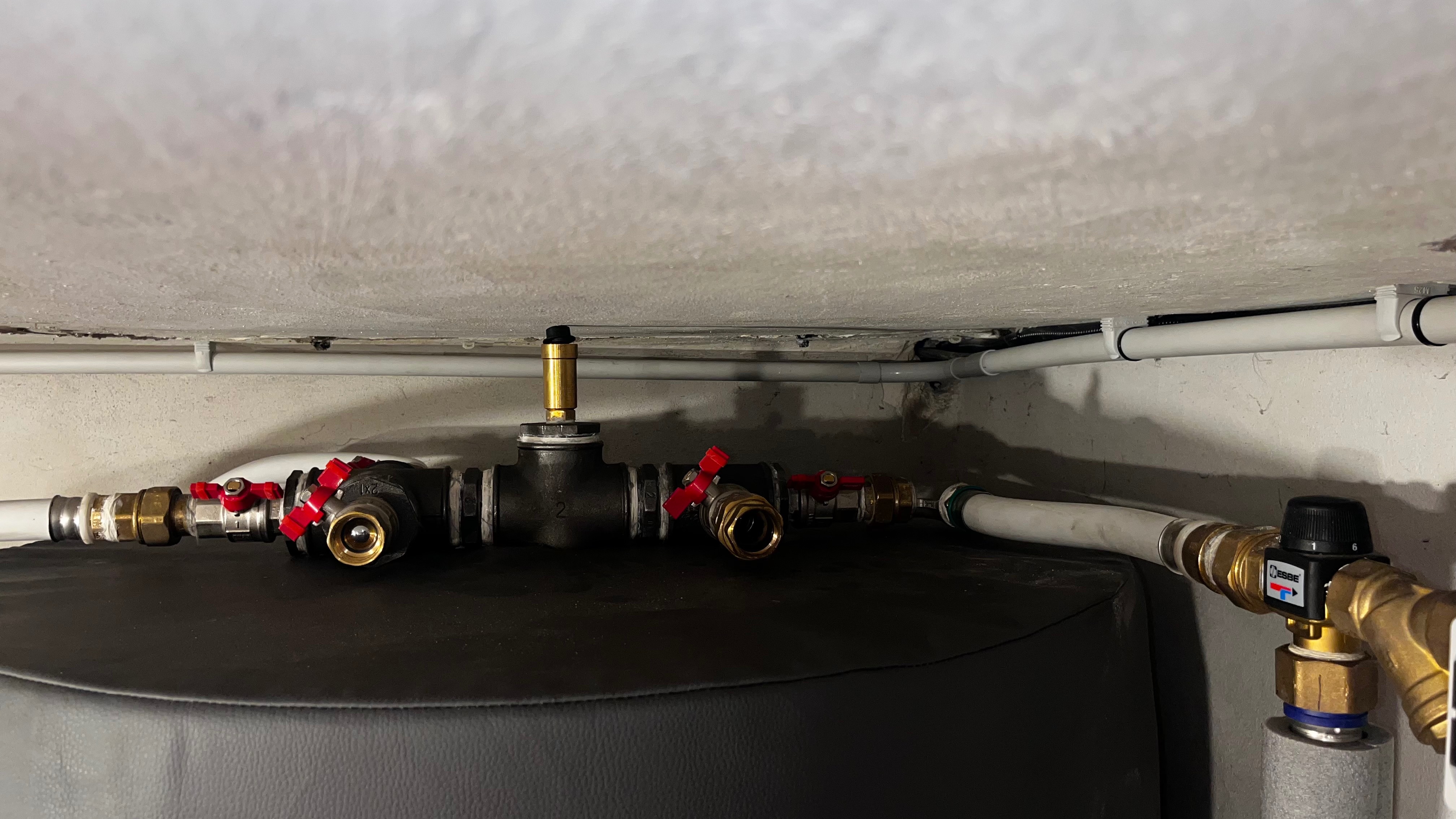

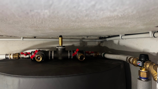

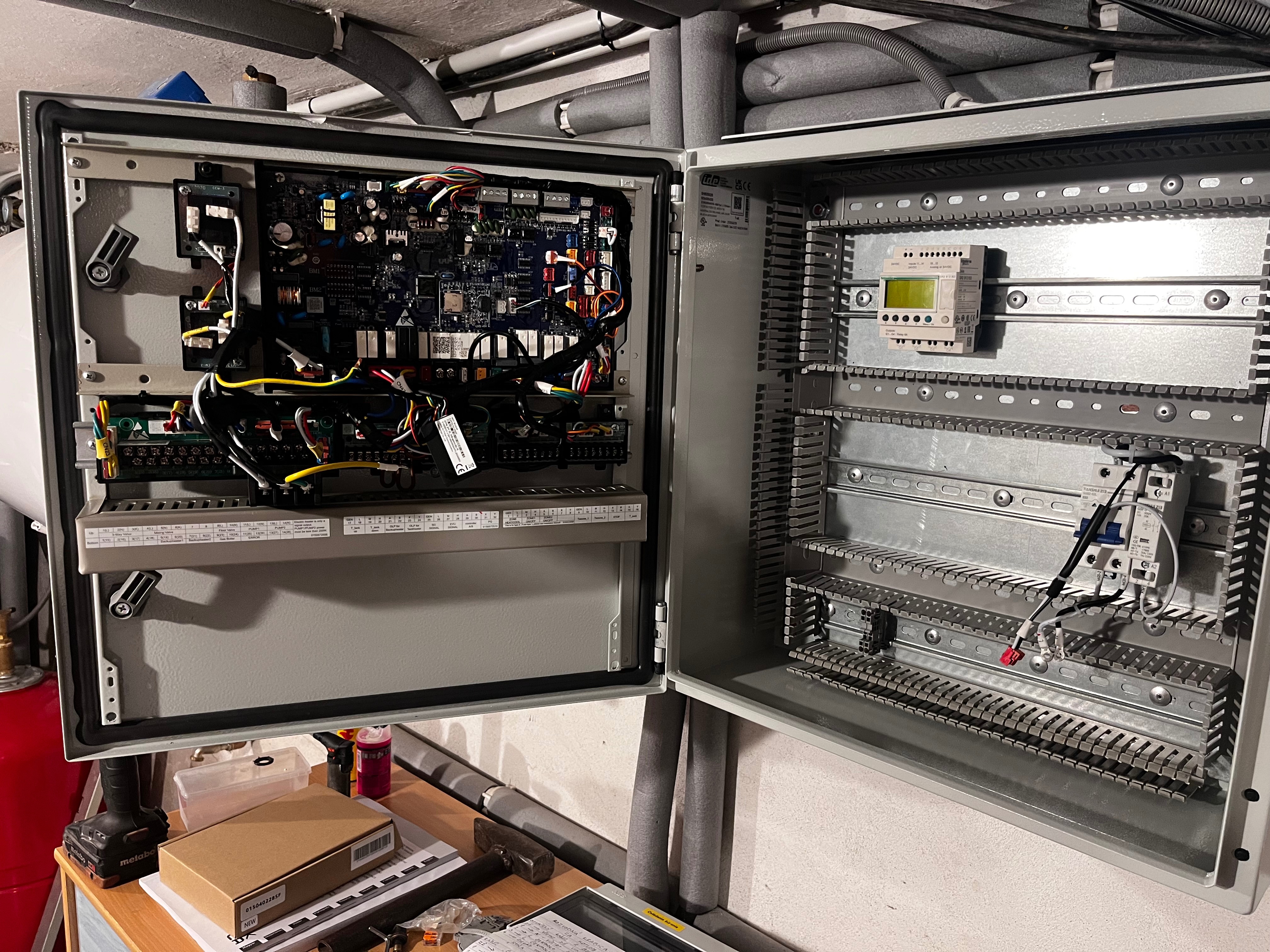

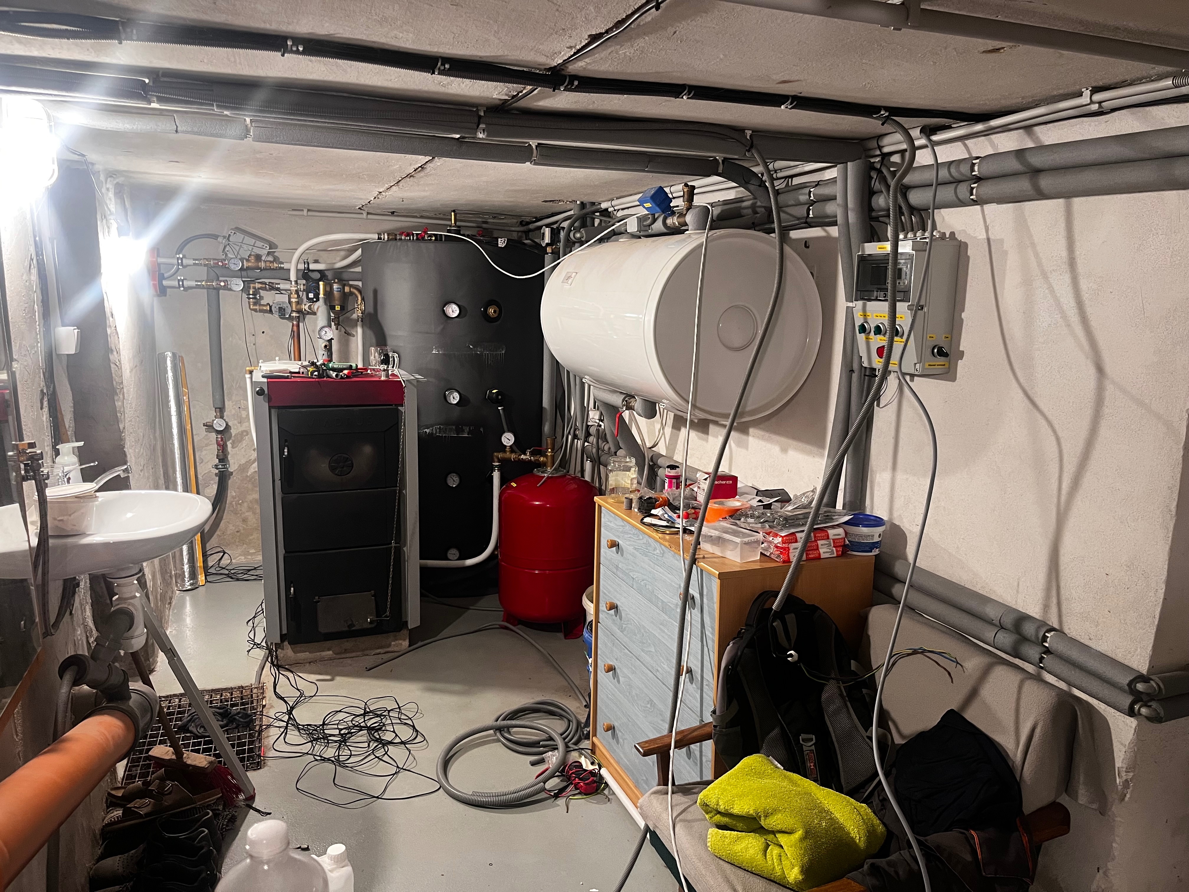

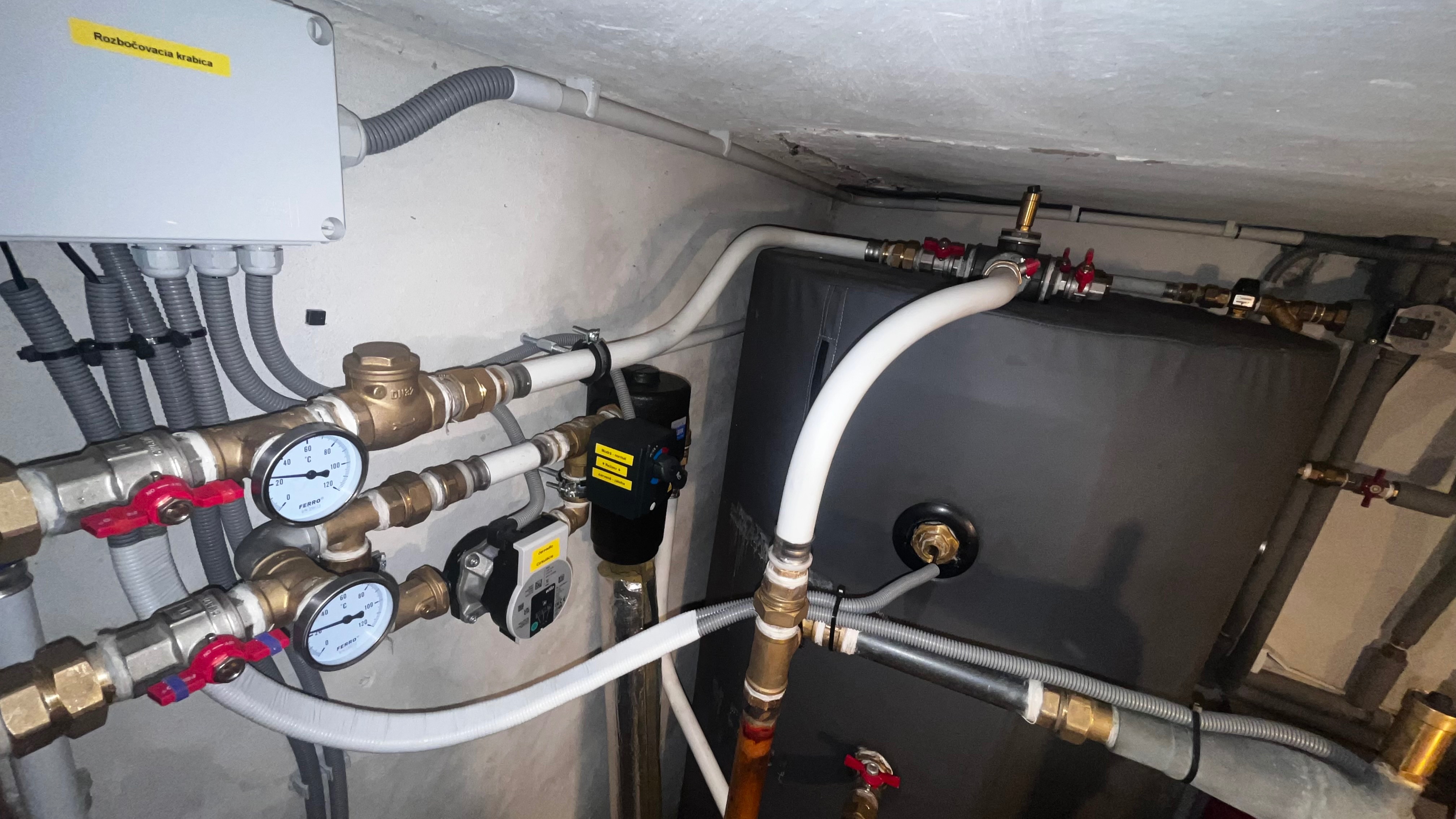

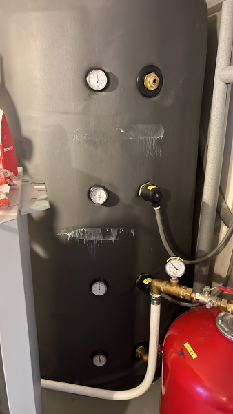

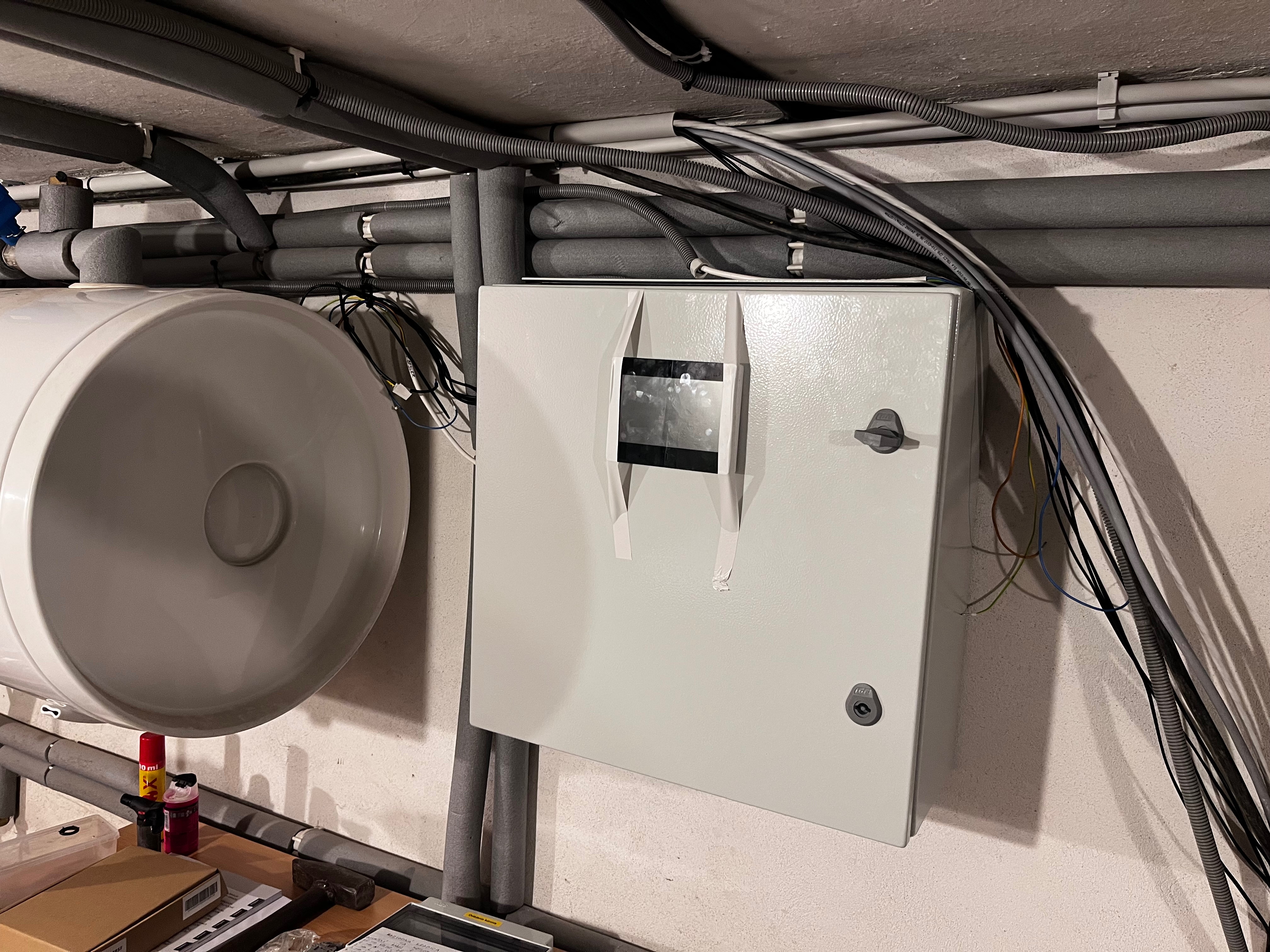

Kurenie je z vacsej casti dokoncene a odskusane..Este chyba zaizolovat potrubia a dokablovat elektriku pre kotol a bojlerovy okruh.Kedze som nechcel mat v pivnici viacej rozvadzacov tak som sa rozhodol ze elektroniku TC a kurenia dam do jedneho rozvadzaca.

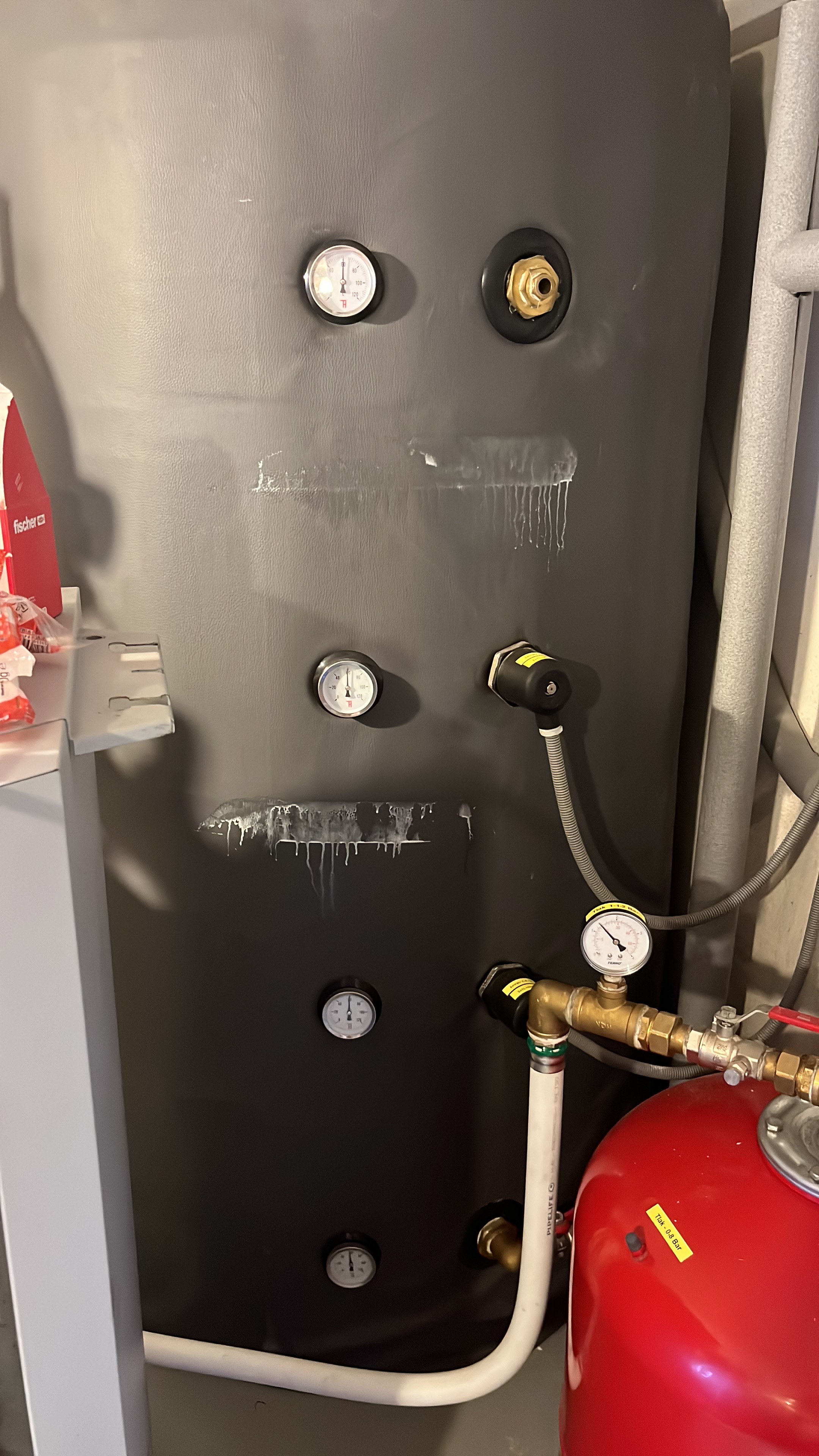

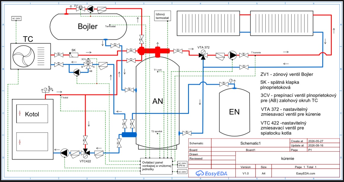

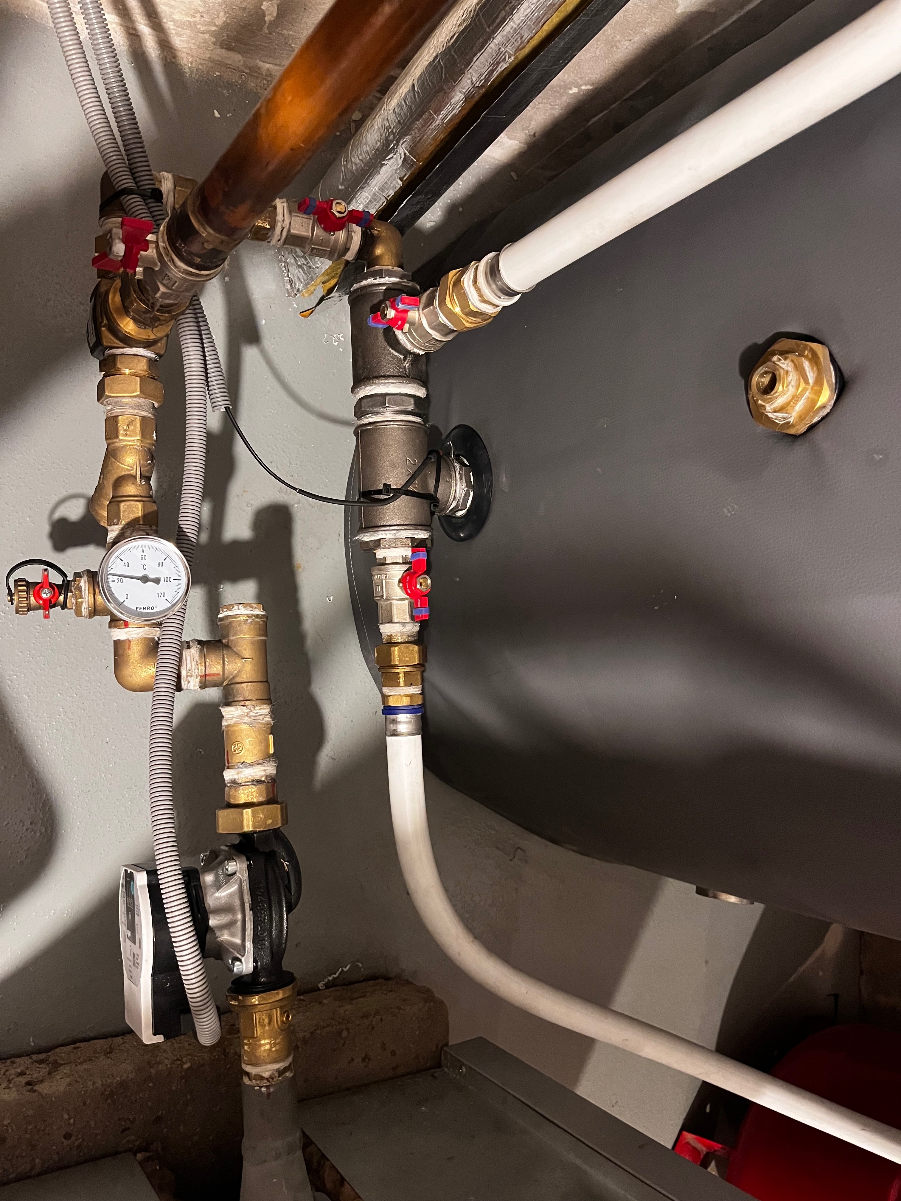

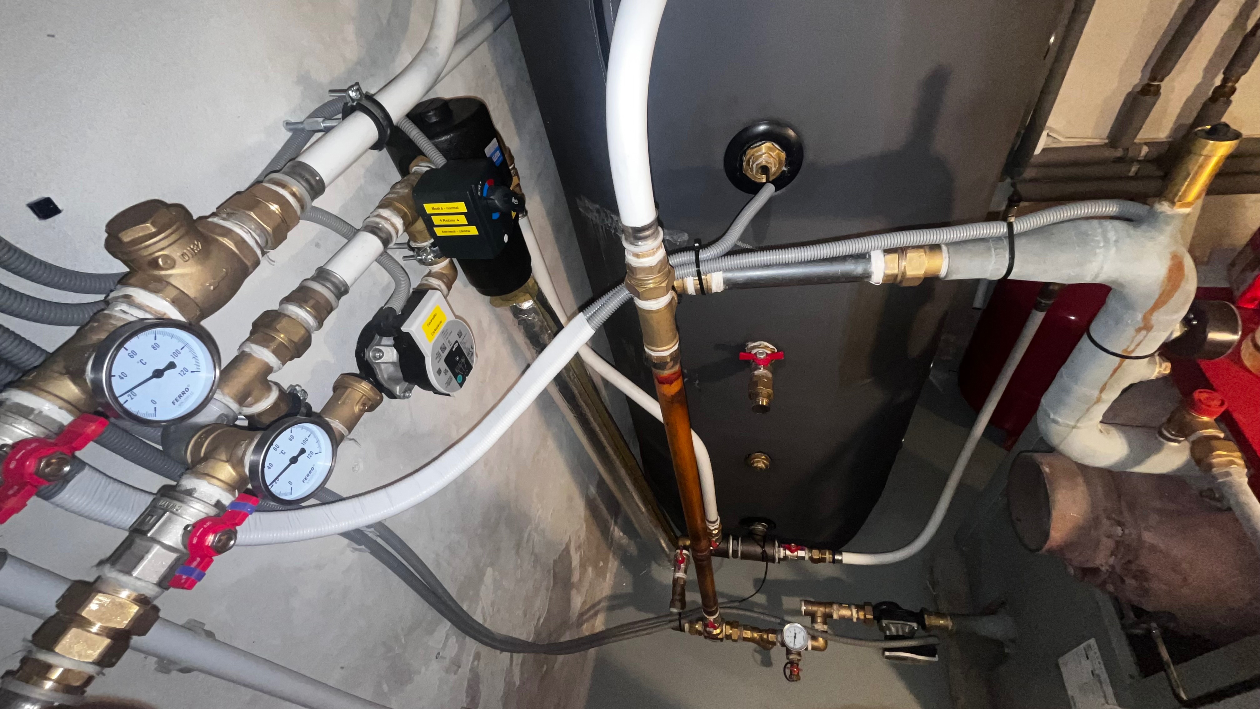

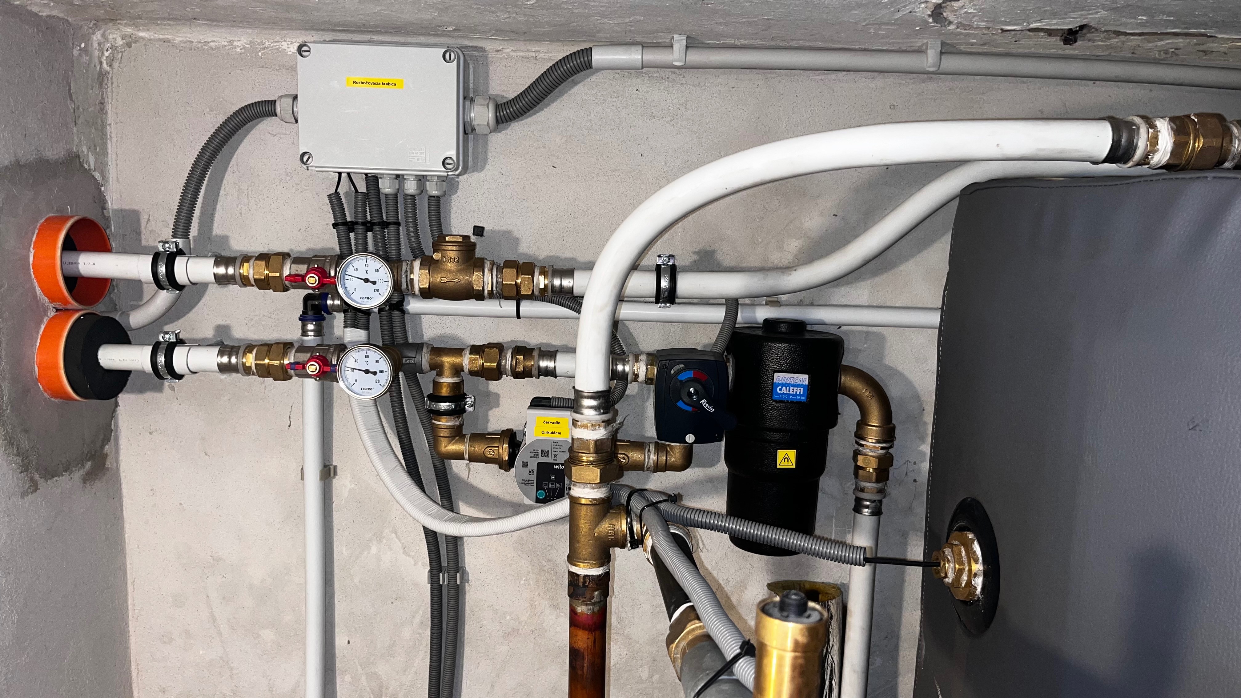

Zapojenie je nasledovne a konecne: Ak by chcel niekto aj pdf....: Bojler som nakoniec zapojil na akumulacku a pridal mu vlastne cerpadlo, tym som vyriesil problem s prepinanim ako privodu tak aj spiatocky medzi kotlom a TC.Takto sa teraz bude ohrievat len s AN.Spiatocka bojlera ide do hornej polovice AN kedze voda z bojlera sa vracia pomerne horuca.
To obehove cerpadlo s tym 3CV ventilom je poistka aby ked vypadne prud ked bude TC prepnute na DS a bude sa kurit kotlom, tak UPS ten 3CV prepne na to cerpadlo a podla vonkajsej teploty sa v casovych intervaloch bude spustat iba cirkulacny zalozny okruh TC aby voda nezamrzla.

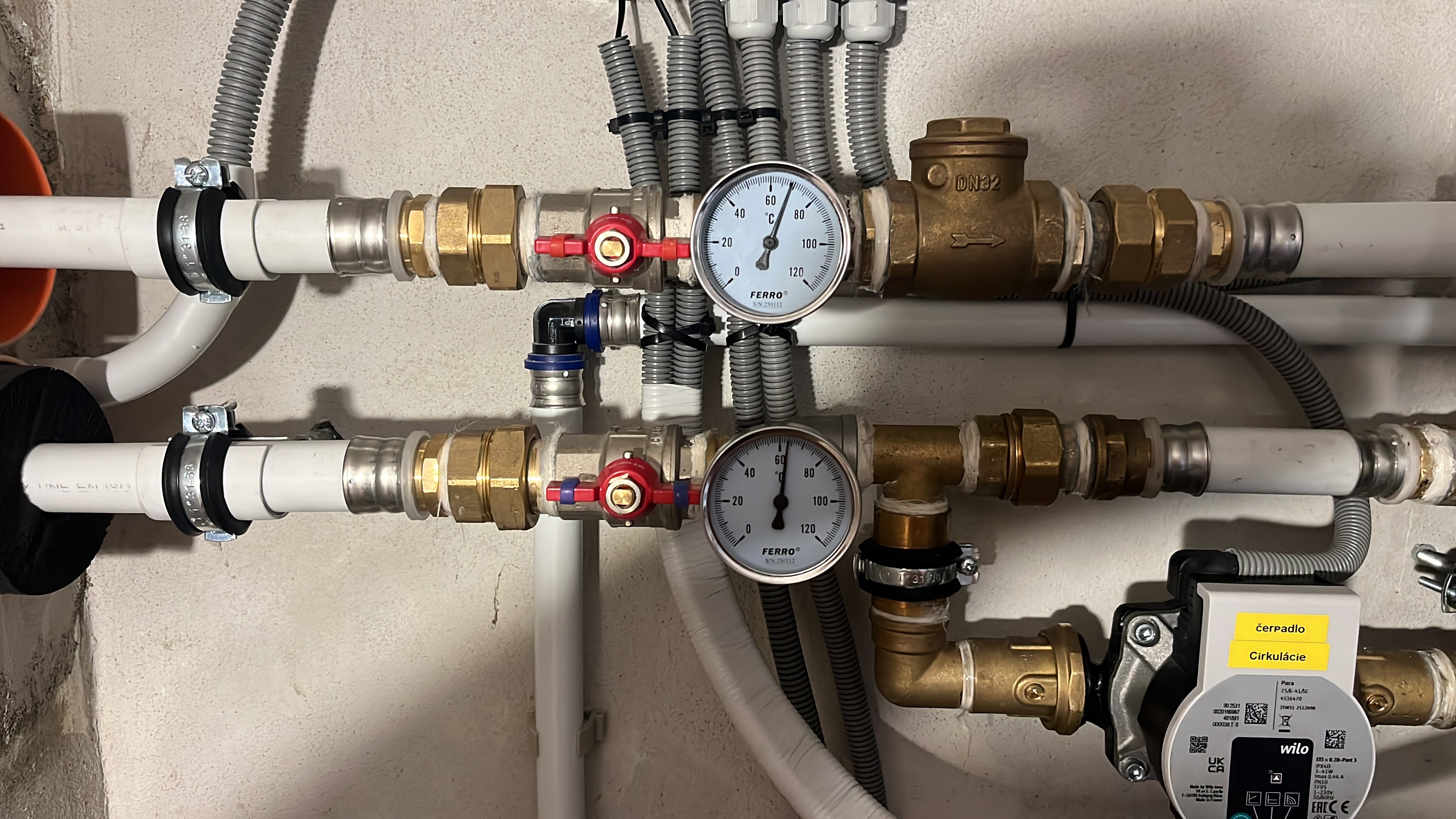

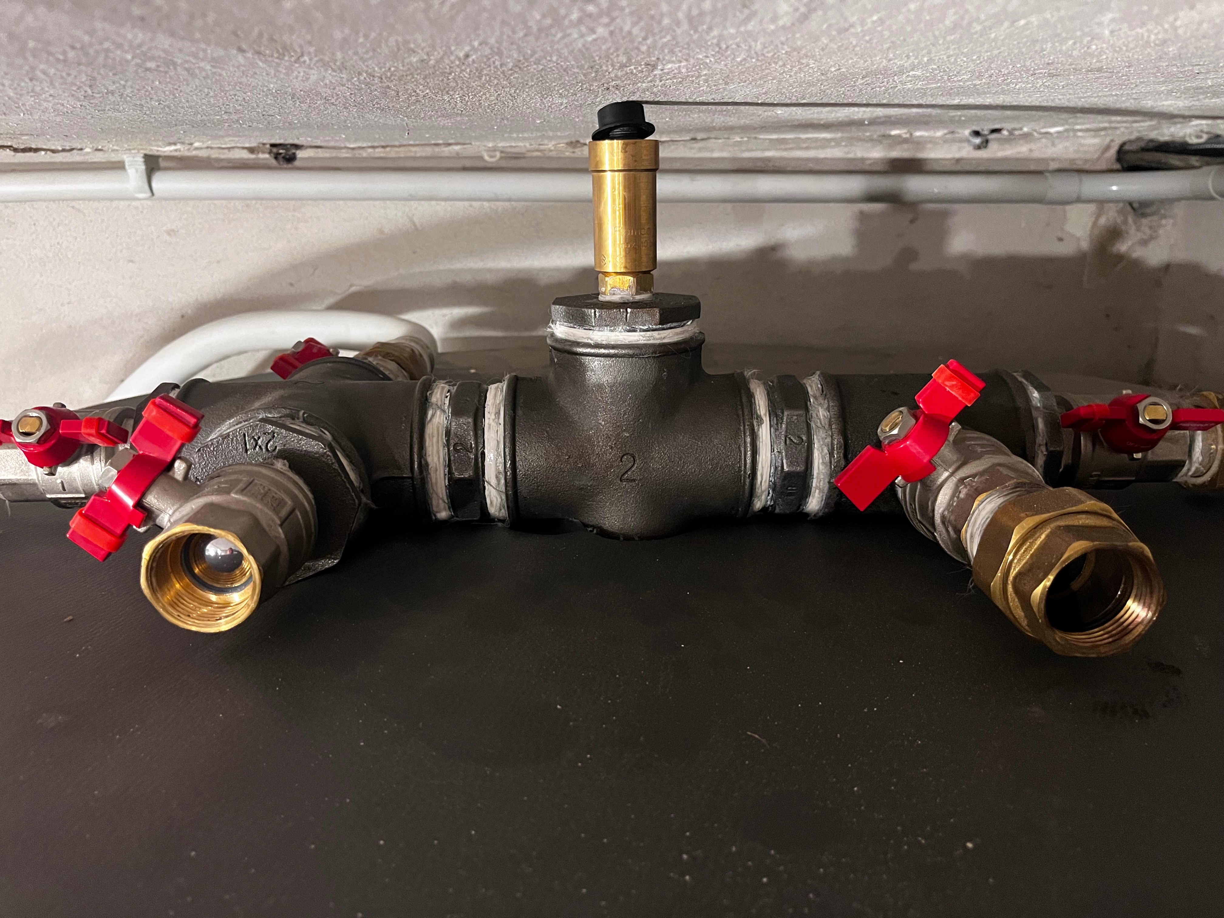

Nemam moc casu toto leto akosi a preto nestiham ani davat prispevky ako pokracujem a uz vobec nie statistiky vyroby a spotreby.Ale mam to aspom pofotene elektromery a dopisem to na papier a snad v septembri mi vyda trochu casu.. Tam kde je spolocne sanie ako pre TC a kotol tak aj vytlak TC a kotol, tak som sa rozhodol urobit s 2" priemeru akusi redukciu aby sa obehove cerpadla TC a kotla nebili o prietok keby boli napojene s rovnakeho potrubia ako su samostane okruhy.Tak je to nakreslene aj v scheme.
