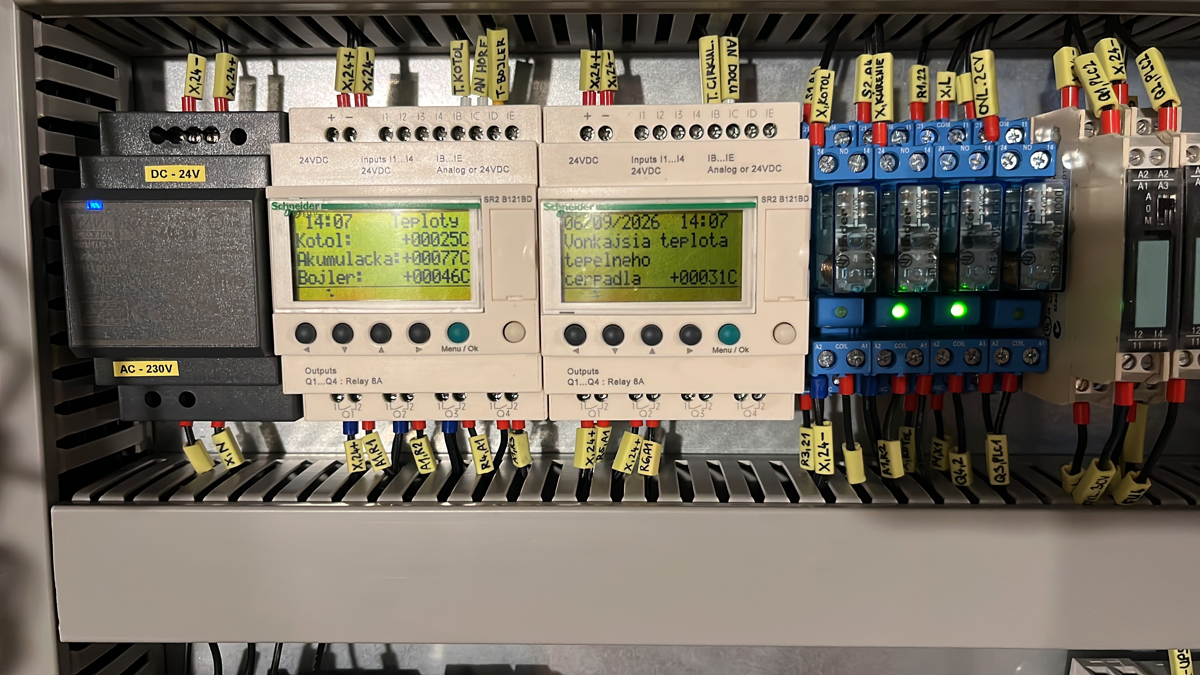

Kurenie je z vacsej casti dokoncene a odskusane..Este chyba zaizolovat potrubia a dokablovat elektriku pre kotol a bojlerovy okruh.Kedze som nechcel mat v pivnici viacej rozvadzacov tak som sa rozhodol ze elektroniku TC a kurenia dam do jedneho rozvadzaca.
Zapojenie je nasledovne a konecne: Ak by chcel niekto aj pdf....: Bojler som nakoniec zapojil na akumulacku a pridal mu vlastne cerpadlo, tym som vyriesil problem s prepinanim ako privodu tak aj spiatocky medzi kotlom a TC.Takto sa teraz bude ohrievat len s AN.Spiatocka bojlera ide do hornej polovice AN kedze voda z bojlera sa vracia pomerne horuca.
To obehove cerpadlo s tym 3CV ventilom je poistka aby ked vypadne prud ked bude TC prepnute na DS a bude sa kurit kotlom, tak UPS ten 3CV prepne na to cerpadlo a podla vonkajsej teploty sa v casovych intervaloch bude spustat iba cirkulacny zalozny okruh TC aby voda nezamrzla.
Nemam moc casu toto leto akosi a preto nestiham ani davat prispevky ako pokracujem a uz vobec nie statistiky vyroby a spotreby.Ale mam to aspom pofotene elektromery a dopisem to na papier a snad v septembri mi vyda trochu casu.. Tam kde je spolocne sanie ako pre TC a kotol tak aj vytlak TC a kotol, tak som sa rozhodol urobit s 2" priemeru akusi redukciu aby sa obehove cerpadla TC a kotla nebili o prietok keby boli napojene s rovnakeho potrubia ako su samostane okruhy.Tak je to nakreslene aj v scheme.

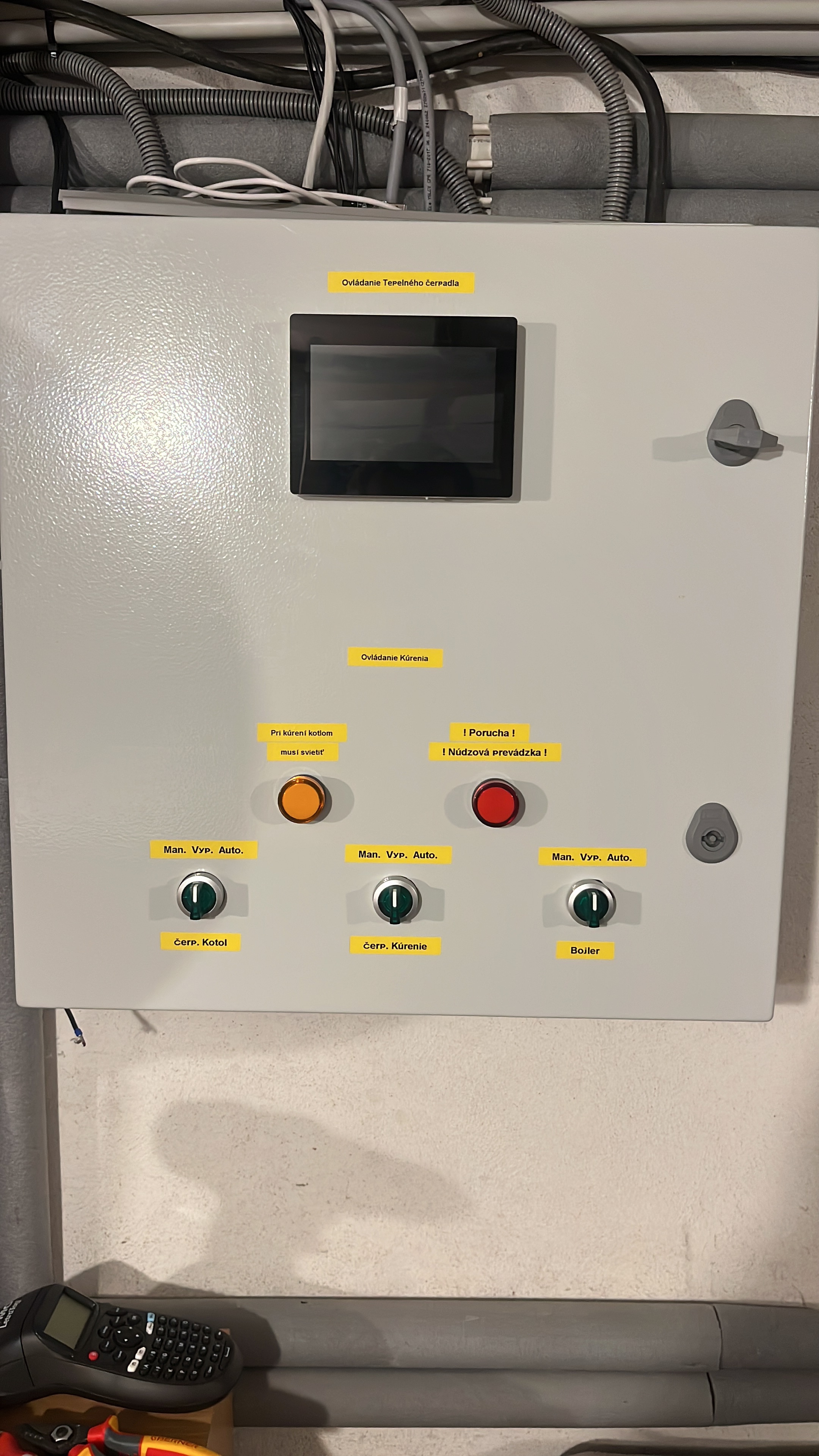

Clovek jednu vec dokonci a druha sa po...
Minuly tyzden pozeram v praci ze akosi dlho nahrieva bojler..tak som ho vypol cez vrm a ked som prisiel domov, tak ma oblial studeny pot! Na bojleri rucicka teplomeru ohnuta daleko za cervenym ukazovatelom teploty.Reku co sa stalo?..rozobral som termostat a ten zlepeny...lenze co?! Odisiel zaroven aj havarijny..!!
To jednoducho nevymyslys a aka je to nahoda
Nastastie som si toho vsimol a vcas som to vypol uz ked sa mi nieco nezdalo.
K bojleru inak pribudla expanzka a dostal aj novy poistny ventil, ktory nejaky cas uz netesnil..
Nastatie uz sa bojler nahrieva s AN cez svoje cerpadlo a zonovy ventil, tak aspom sa to pokazilo ako sa hovori v pravu chvilu
ze mame teplu vodu stale aj bez spiraly v bojlery teraz..
Ovladanie dostalo uz konecne aj kontrolky a packy. Ovladanie kurenia a spolupracu s TC maju nastarosti tieto dve plc a jedno esp ktore je ale pri cerbe a nie v tomto rozvadzaci.
