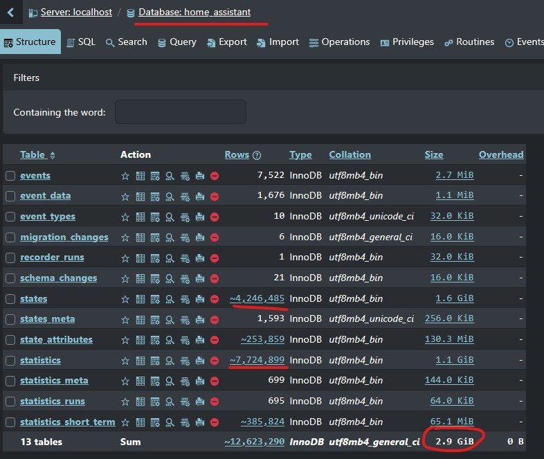

Ak tú DB podporuje, tak ju použije. Ja to mám vlastne trochu podobne, MySQL bola už keď som začal s Arduinom - ako natívny Synology balíček na DS214+, niekedy v 2015. Odvtedy si prešla rôznym HW, ale historické dáta sú tam stále a pribúdajú. Logicky som teda použil túto inštanciu aj pre HA.

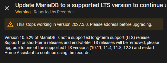

Aha čo na mňa práve vyskočilo
- HA-MariaDB-support.png (37.36 KiB) Zobrazeno 12 x
