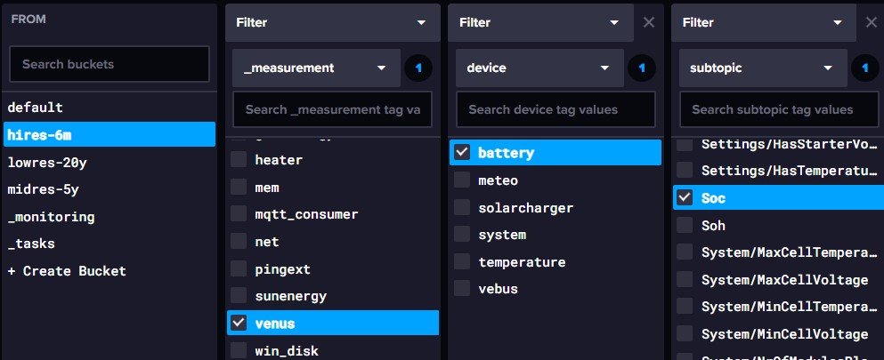

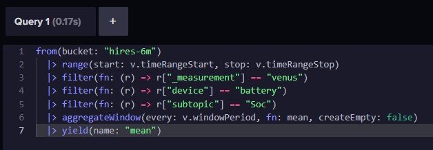

Tím je myšlen Data Explorer ? Když beží InfluxDB v2, tak na portu 8086 je rozhraní pro správu a tam se dá taky "vyklikat" dotaz. Z query builderu se přepnu do script editoru, tam dám copy/paste do Grafany. Sice umí jen základní dotazy ale se zbytkem pomůže plechová huba.
