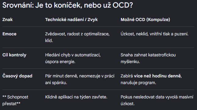

Len zvedavost....
Naco je vam tolko dat panabeka ked je system uz vyladeny?to ako do toho stale spetne pozerate ze vtedy mi vyrobilo tolko, vtedy a vtedy bol taky problem, a podobne..
Alebo len konicek?
Len sa pytam..
Alebo len konicek?
Len sa pytam..

Re: Home Assistant a jiná DB než InfluxDB
Tak koníček je to každopádně, to snad u všech tady. Taky si začínám hrát s HA, je z toho hezká vrstva nad UniPi, Solar Assistant, Tuya kravinky apod. Všechno mám na jednom místě, ale pokud to zdechne, funguju dál, jen s menším pohodlím. Jestli se dostanu k externí databázi a vizualizaci... Asi otázka času
