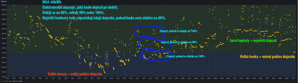

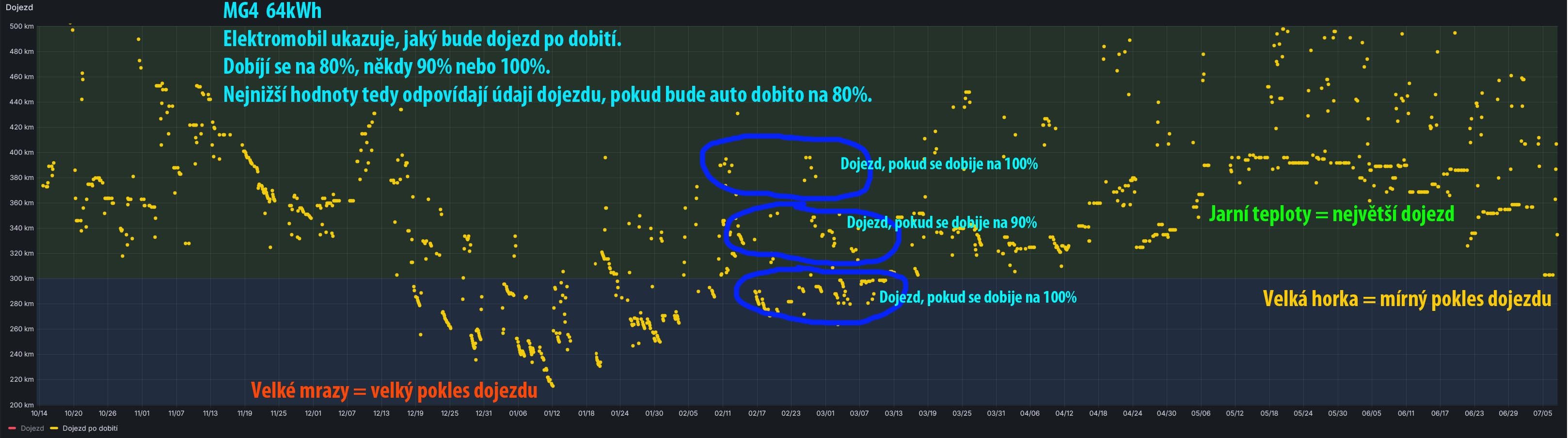

Auto zažilo rekordní mrazy i rekordní horka. Dobíjení nastavuji a ukončuji téměř vždy na 80%, výjimečně nastavím 90% nebo 100%. Někdy si auto po spuštění nabíjení samo nastaví, že chce 100%, ale i tehdy to přenastavím na těch 80%. Z tohoto požadovaného cílového dobití mi auto na základě predchozí spotřeby ukazuje, jaký by pak měl být dojezd. A tento dojezd závisí hlavně na teplotě, což je vidět v grafu.
