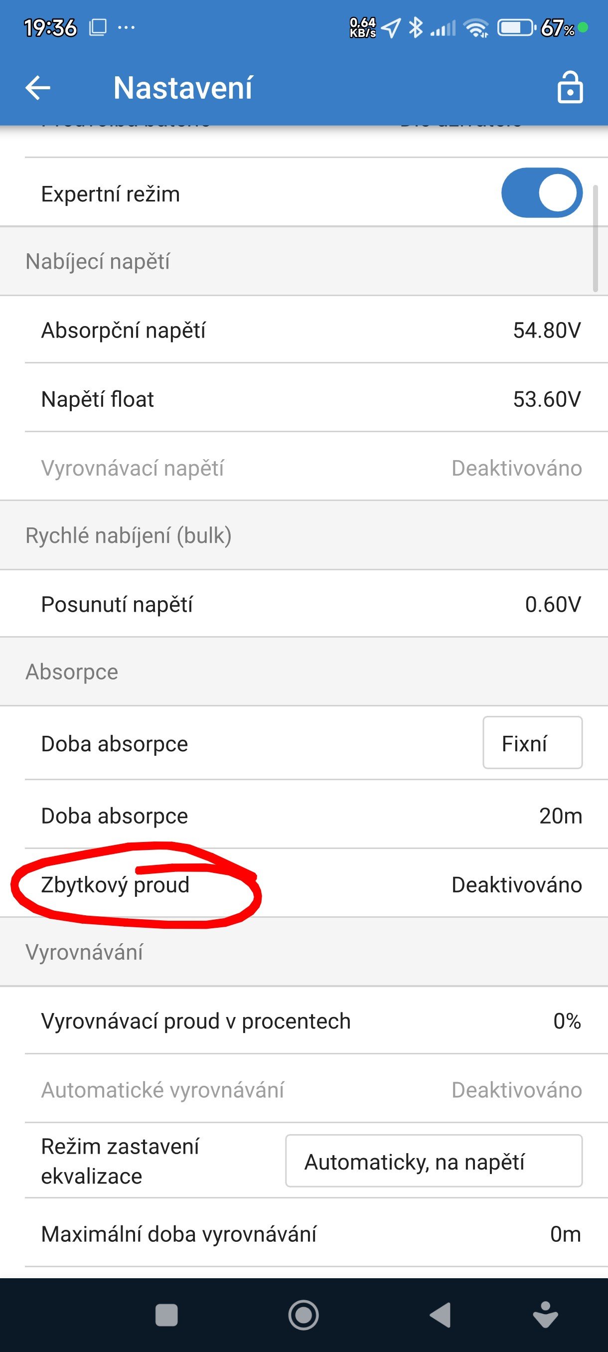

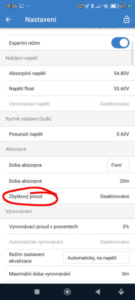

Používáte někdo u MPPT Victron Absorpci podle zbytkového proudu?
Zatím to mám pevně časově, ale možná by to bylo lepší
