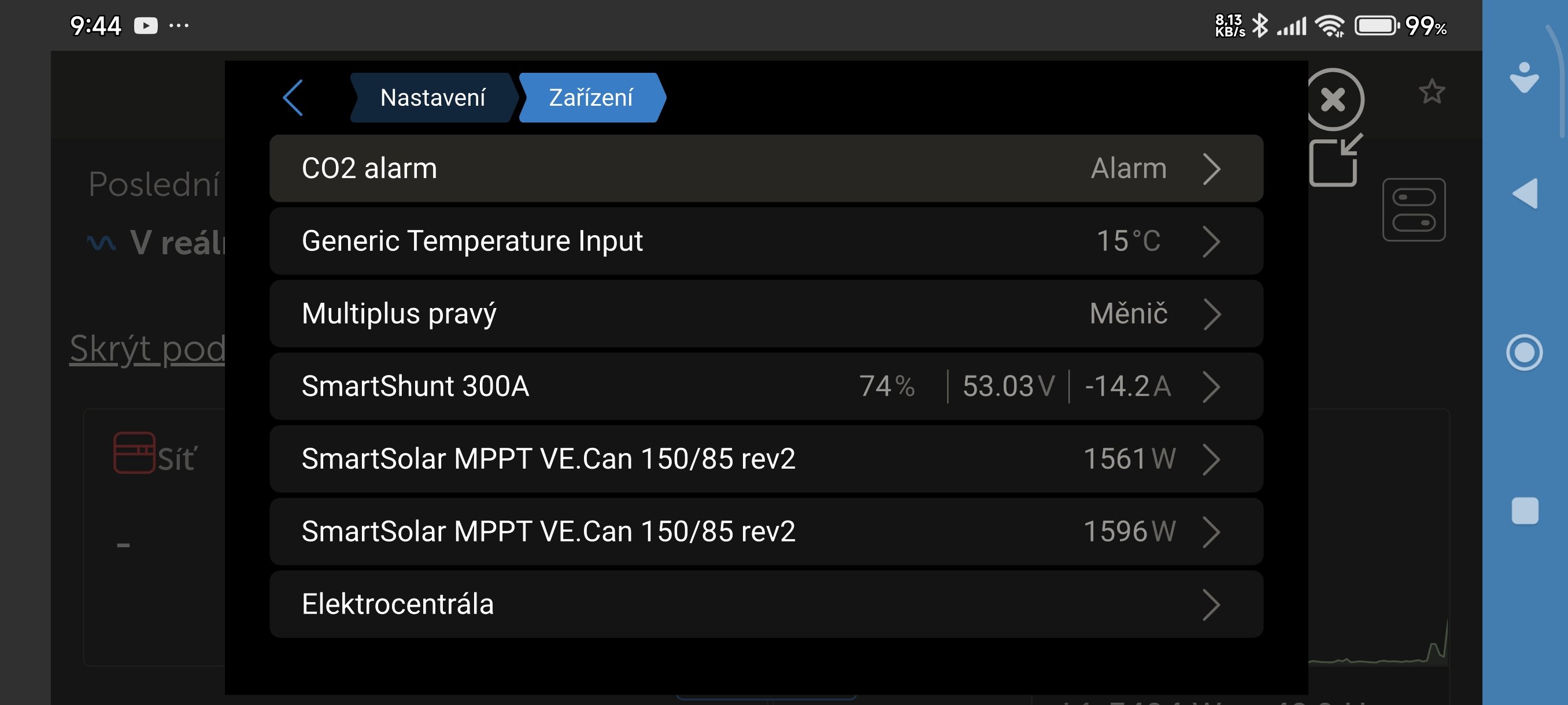

Chtěl bych využít dig. vstup Cerba pro notifikaci.
Zkusil jsem Alarm dveře a když propojím grn. a 1. tak se nic neděje.
Má se objevit nějaká notifikace ve VRM?

Re: Leoshavla FVE
schválně jsem si to zkusil. Ve vrm nic nevidím, ať dám alarm nebo dveřní alarm. ale v node red to funguje a tady je co je to číslo 7: tj sepnutý kontakt. Jak mají fungovat ty relé přímo ve venus os netuším, ale přes node red jsou ovládat, pokud je necháš jako ručně ovládané, tak to co si naprogramuješ v node red, to funguje. relátka pozžívám na vytěžování. Je to nejjednodušší cesta jak zapnout boiler když je dost elektriky.

Re: Leoshavla FVE
Už jsem na to přišel.
Musí se to nastavit ve VRM nastavení-alarmy.
Po sepnutí to sice přišlo až za 15min ale přišlo
Tak nakonec to bude celkem jednoduchý k jističi přidám jen spínač.
Přišlo to i na e-mail

Re: Leoshavla FVE
Tvl. ty alarmy to je duchařina
Nějak to Victronu nechodí, jednou to přišlo a podruhé už nic.

Re: Leoshavla FVE
Mě to chodí v pořádku, není někde problém? Máš to opravdu kontakt, není to nejaky dry contact přes polovodič?
