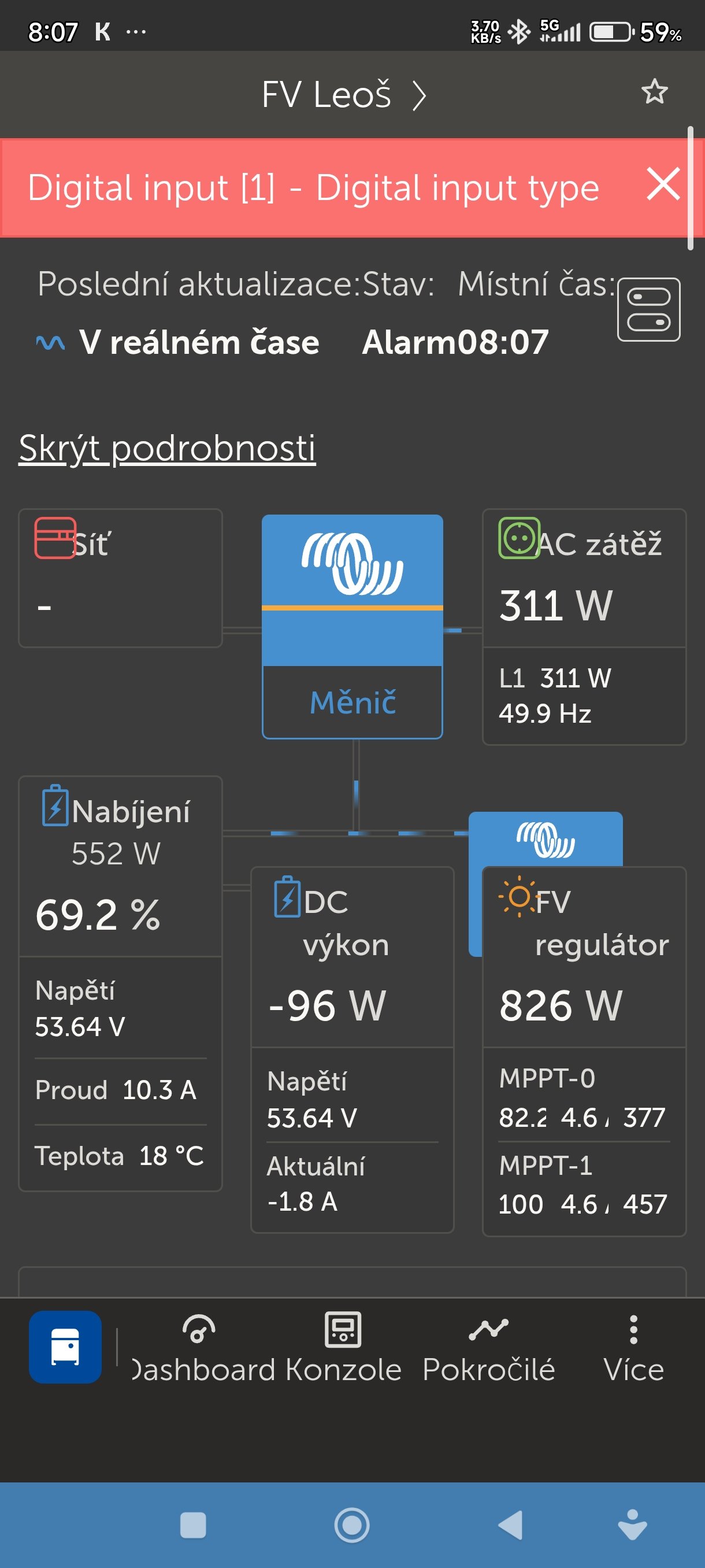

Chtěl bych využít dig. vstup Cerba pro notifikaci.
Zkusil jsem Alarm dveře a když propojím grn. a 1. tak se nic neděje.
Má se objevit nějaká notifikace ve VRM?

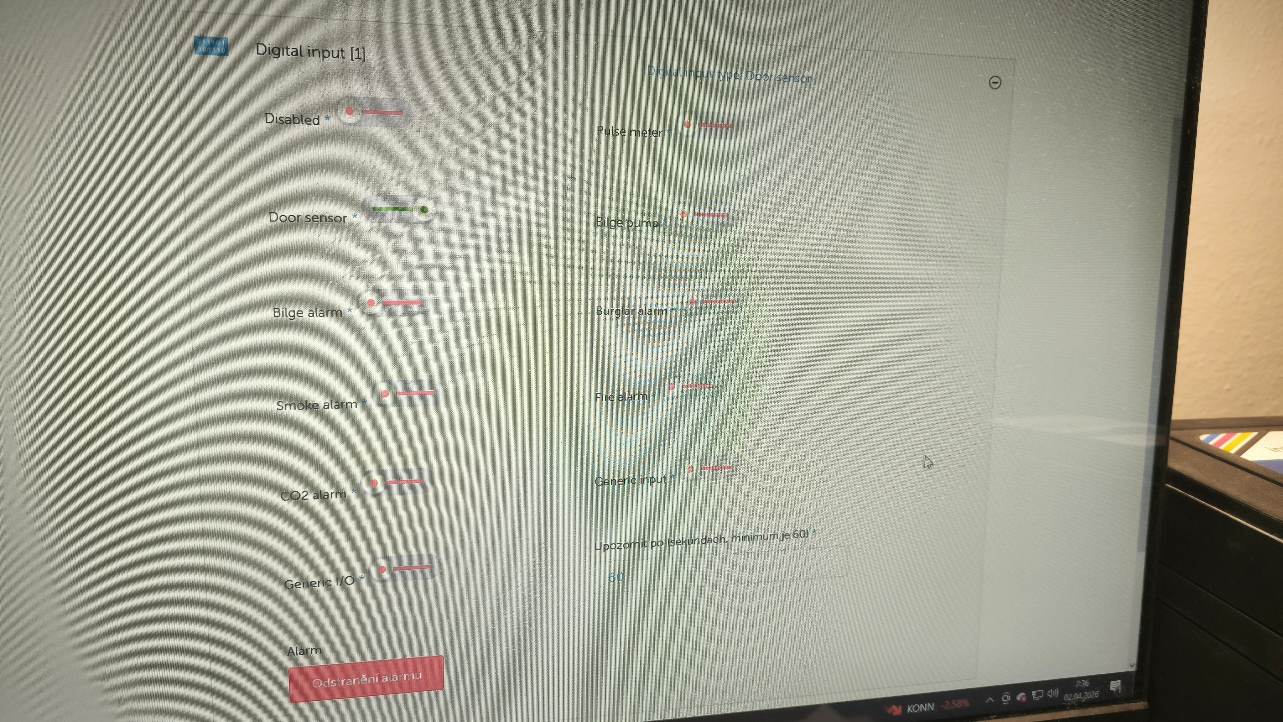

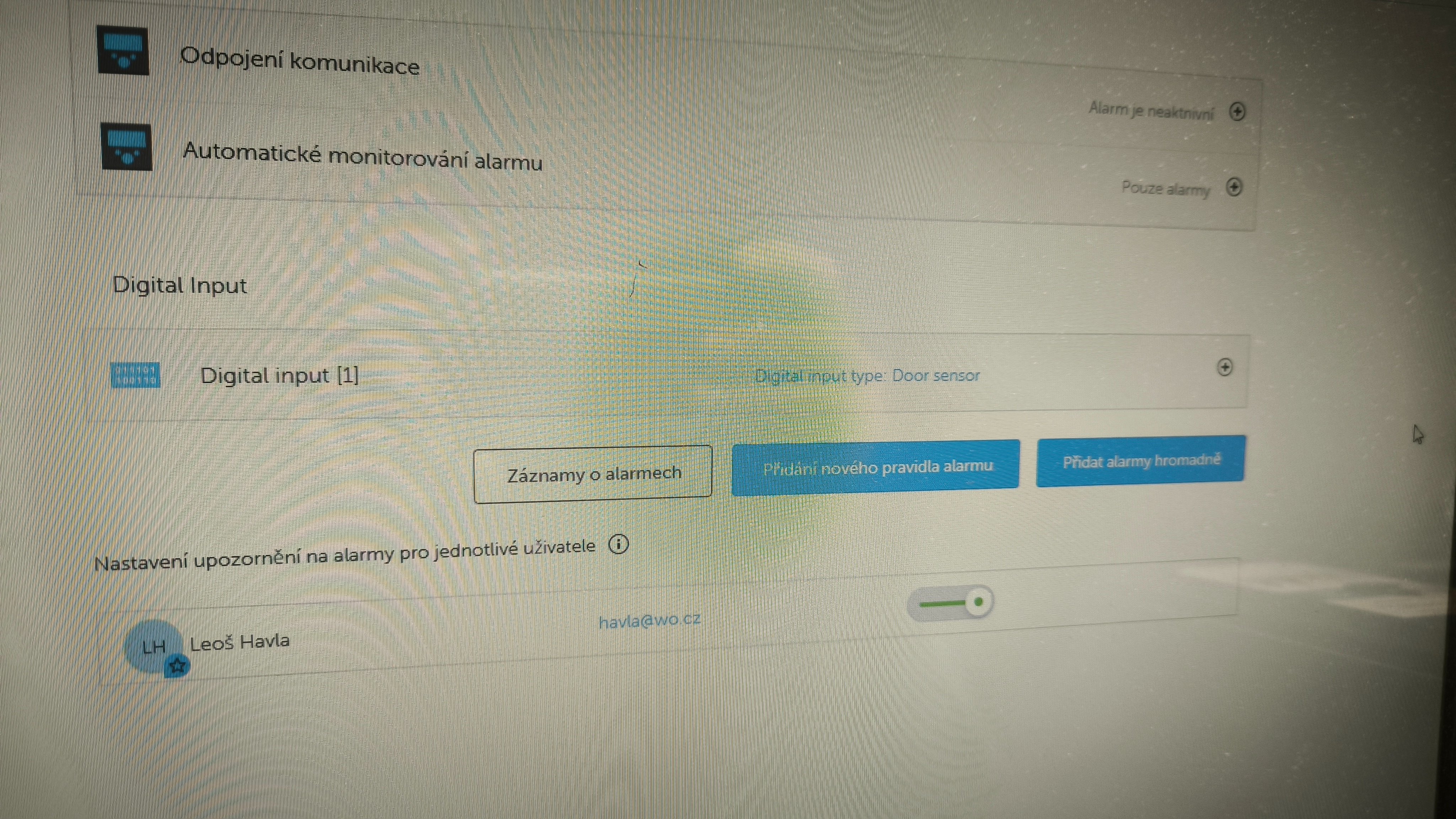

Re: Leoshavla FVE
Už jsem na to přišel.
Musí se to nastavit ve VRM nastavení-alarmy.
Po sepnutí to sice přišlo až za 15min ale přišlo
Tak nakonec to bude celkem jednoduchý k jističi přidám jen spínač.
Přišlo to i na e-mail
