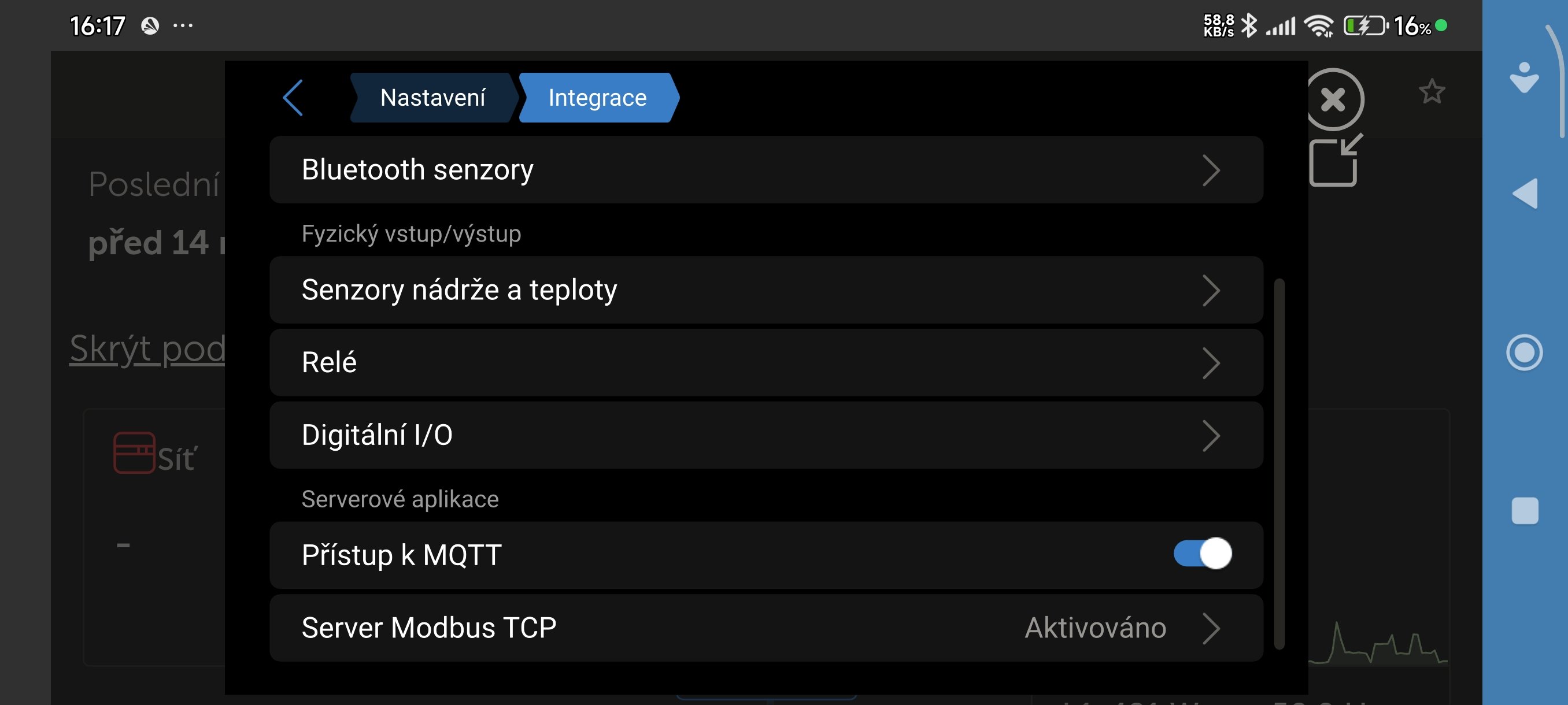

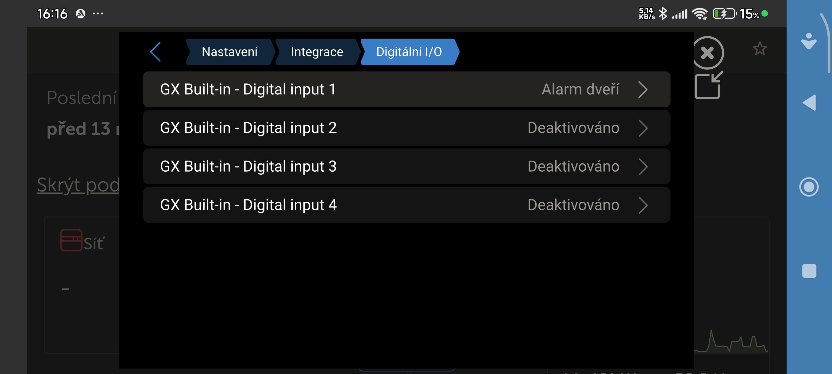

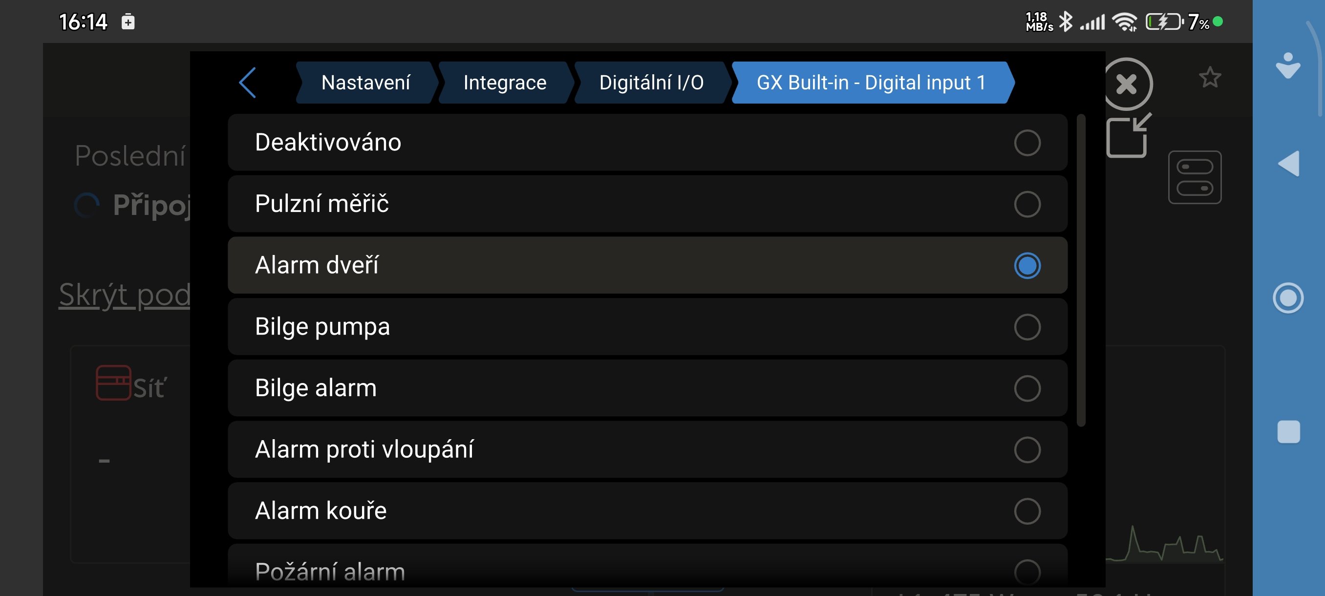

Chtěl bych využít dig. vstup Cerba pro notifikaci.
Zkusil jsem Alarm dveře a když propojím grn. a 1. tak se nic neděje.
Má se objevit nějaká notifikace ve VRM?
