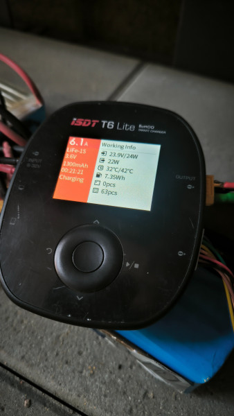

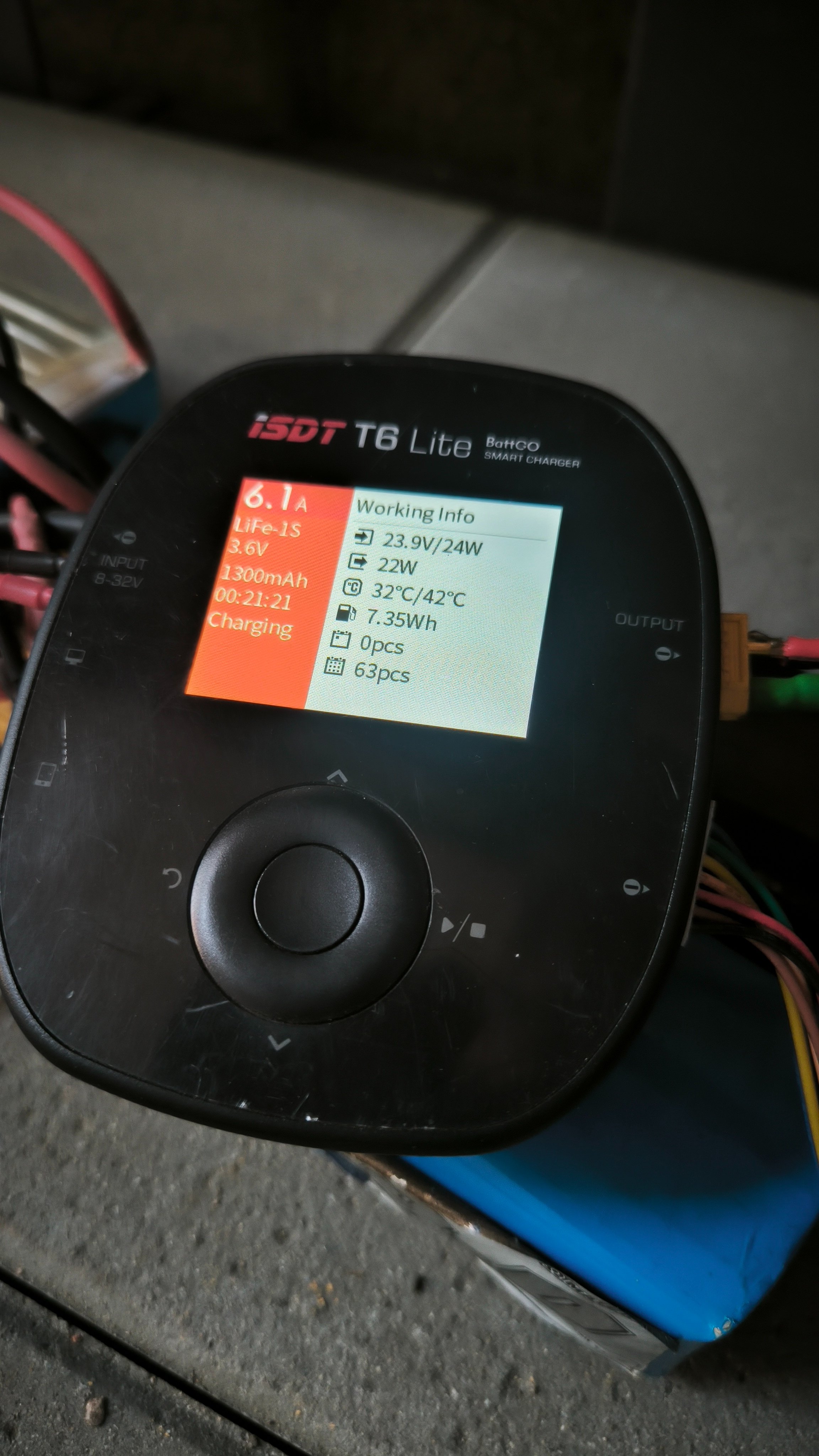

Po té anabázi s kolísáním napětí to mám teď pěkně rozhozený
Přišlo vhod modelářské náčiní, musím doťuknout čl.1. a 16. a nechat to celé srovnat
- leoshavla
- Příspěvky: 584
- Reputace:83
Re: Leoshavla FVE
Je to mravenčí práce to dorovnání článků
Nevím proč, ale víc jak 6A si z té nabíječky článek nevezme
Do čl. 16 jsem musel dát asi 50Ah než se srovnal
