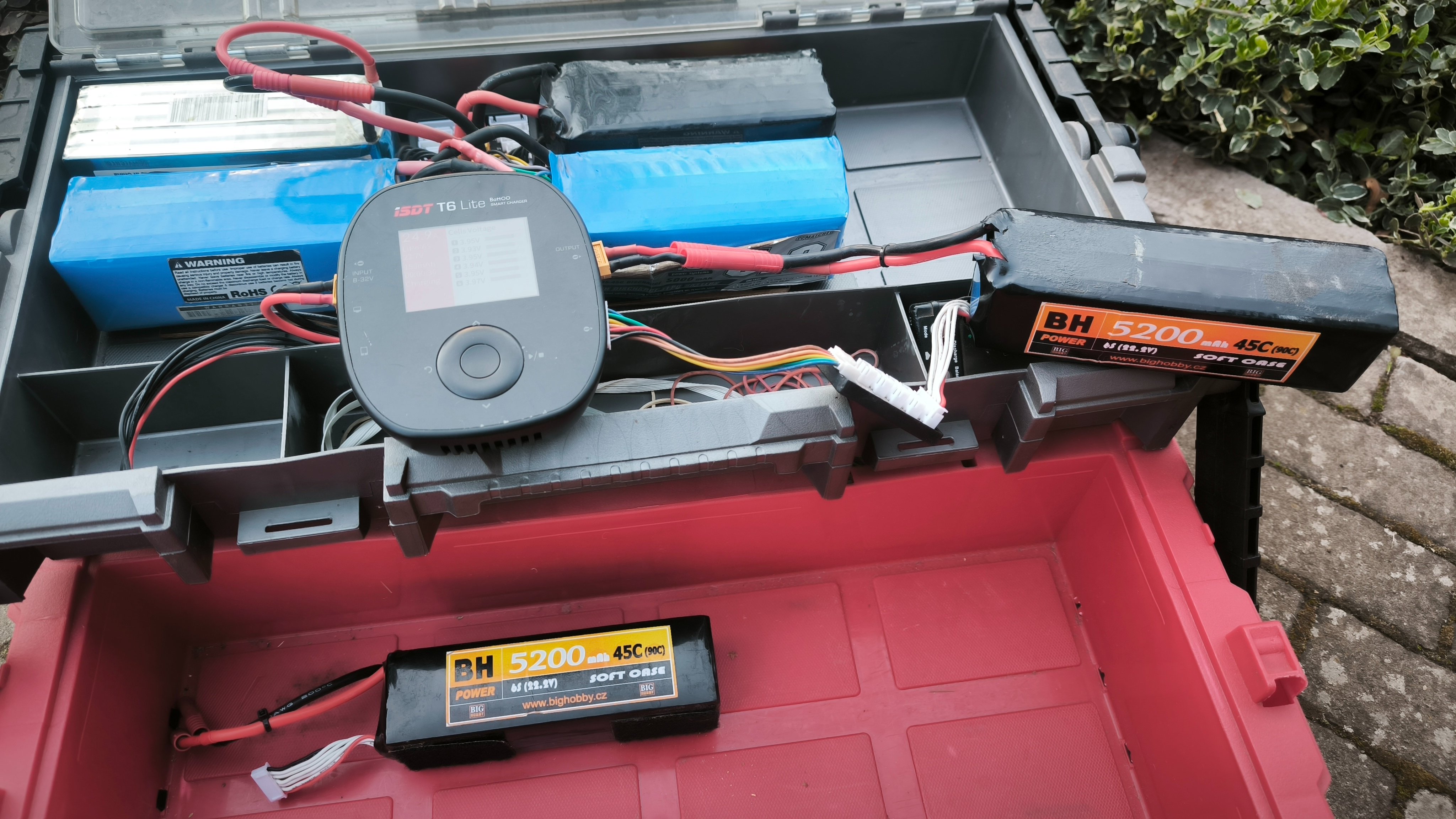

Zahájil jsem modelářskou sezónu
a chtělo by to nový baterky.
Nemáte někdo tip na kvalitní
Li-Pol 6S 5-6Ah
Li-Pol 6S 5-6Ah

Turnigy Graphene Panther (5Ah 100C, 712g) a
Turnigy BoltX LiHV (7,5Ah 80C, 860g) jsou údajně dobré a vhodné do modelů letadel, ale mám tu informaci jen z doslechu od známého a ne z vlastní zkušenosti.
Na Vámi přiloženém obrázku je BH Power 6S 45C (90C) s deklarovanou hmotností 628g včetně kabeláže a konektoru. Takže obě výše uvedené budou zřejmě zbytečně těžké i když ta druhá má o dost větší kapacitu a je LiHV.

Do jaké hmotnosti se máš vejít?
- leoshavla
- Příspěvky: 557
- Reputace:76
Re: Leoshavla FVE
600-700g optimal
ty BH Power jsou celkem dobrý, mám je asi tři roky a už jsou měkký.

Dobrý jsou prý i GensAce 5Ah, 6S, 45C, 720g a Giant Power 5Ah, 6S, 65C, 710g.
