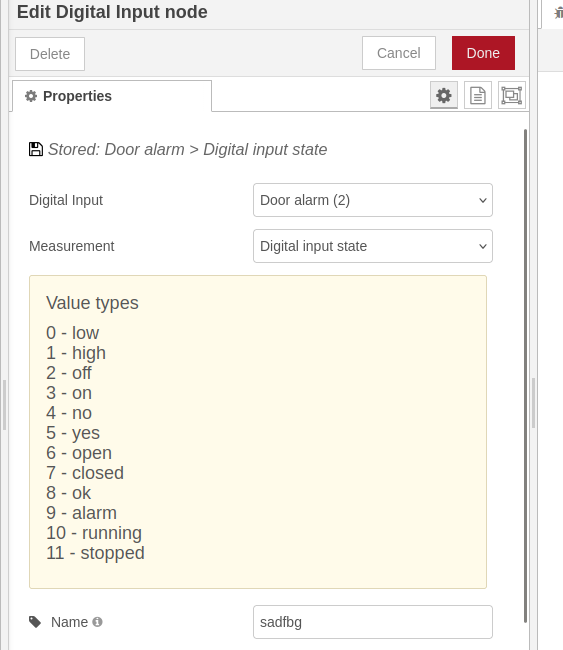

schválně jsem si to zkusil. Ve vrm nic nevidím, ať dám alarm nebo dveřní alarm. ale v node red to funguje
Snímek obrazovky pořízený 2026-04-01 19-18-07.png (11.02 KiB) Zobrazeno 20 x
a tady je co je to číslo 7:
tj sepnutý kontakt. Jak mají fungovat ty relé přímo ve venus os netuším, ale přes node red jsou ovládat, pokud je necháš jako ručně ovládané, tak to co si naprogramuješ v node red, to funguje. relátka pozžívám na vytěžování. Je to nejjednodušší cesta jak zapnout boiler když je dost elektriky.
