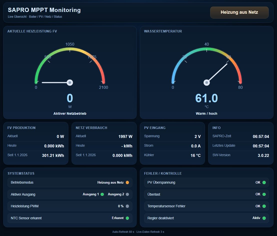

Malé zjištění - asi z mojí neznalosti problematiky obecně.
Pokud nemá webové provedení Regulátoru diváka - přímo na IP adrese v domácí síti, přestane vysílat data a naopak, pouhé kliknutí na tu záložku - spustí opět vysílání i do HA a ven na web.
Protože sem v tomto ohledu naprosto negramotný - tak se zeptám profíků - jestli tohle jde nějak obejít aby to běželo ,,ven" nepřetržitě - nějaká finta, která by simulovala prohlížeč a ,,diváka" 😃

A jak jsi to integroval? Třeba u victronu při použití jednoho přístupu co používal mqtt, museli se posílat keepalive požadavky, jinak to přestal posílat
JirkaE
Příspěvky: 2492
Reputace:360
Lokalita: Kousek od Rozvadova
Výkon panelů [Wp]: 7350
Kapacita baterie [kWh]: 38
Re: Jirkova FVE
Příspěvek od JirkaE »
Aktuálně to běží do složky na ploše - aktuální data se neustále přepisují - to je v Python.
Pak to jde přes mqtt do HA i na web.
Victron mě běží komplet, dle instrukcí jsem našel naprosto kompletní vypis všeho, co bylo možné nacucnout z Cerba - je to přes 100 možných údajů, které jdou vyčítat nepřetržitě.
U toho Sapra je to specifikum, že si dělá svůj vlastní web přímo a jak není aktivní - přestane do něj ta data posílat - zdá se že to nepůjde jinak, než automatickou aktualizací té stránky a ta stránka musí někde nepřetržitě běžet. Vyzkoušel jsem už asi 50 způsobů a ta data prostě nejdou ven, poku ten web Sapra přes IP adresu neběží = těžce středověká varianta s pravidelnou aktualizací stránky - ale funguje to - ZATÍM :lol::lol:
Jinak jsem neodolal a udělal Regulátoru Sapro i ten nový vzhled 😂

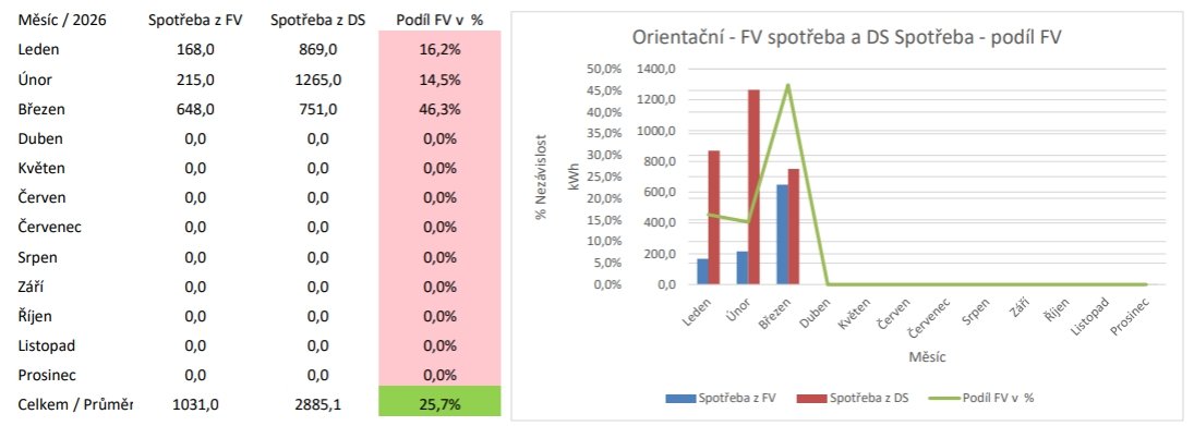

Spotřeba březen :
Nebo na webu on-line přehledu spotřeby i s porovnáním minulého roku ;)
Březen byl už mnohem lepší :yes: i když navíc máme 318kWh do auta z DS (bez auta to zhruba odpovídá loňské spotřebě)
Z FV pouze parkrát a jen jako test - vytěžování do auta bude možné až s větším výkonem FV - nebo jen 4-5 měsíců v létě.
S lacinou 1F mrchou z ALI lze vytěžovat a zapínat ji i vypínat aniž by komunikace s autem začala stávkovat - ale nejde měnit výkon.

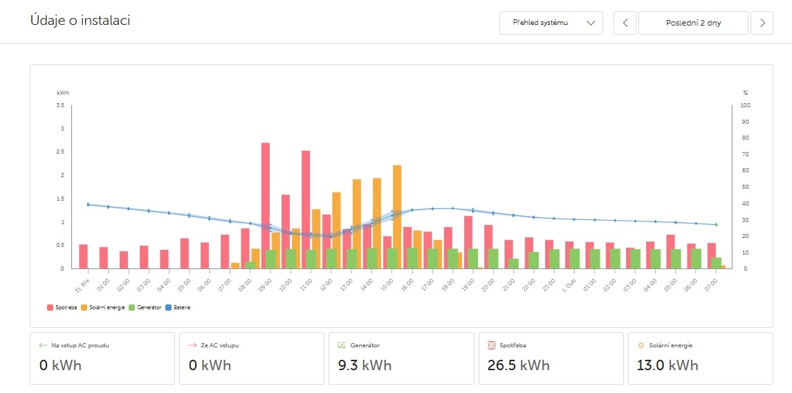

Záložní zdroj :
Vyzkoušel jsem poprve ,,naplno" i záložní zdroj, proti výpadku a blackoutu :D
9A nabíječka LiFePo4 z číny nás udržela v ostrovním režimu se zcela oddělenou sítí (bez připojeného AC IN)
Není to efektivní = je to víc ztrátové - ale barák to udrželo přes noc bez problémů - bez výpadku a bez hlášení od Victron :D
Pračka a pak i bramboráky dotáhli včera baterku před polednem bez sluníčka až na 20% SOC :lol:
(umím si představit takový ,,sychr" i v zásuvce našeho e-transita :) při opravdovém blackoutu)
