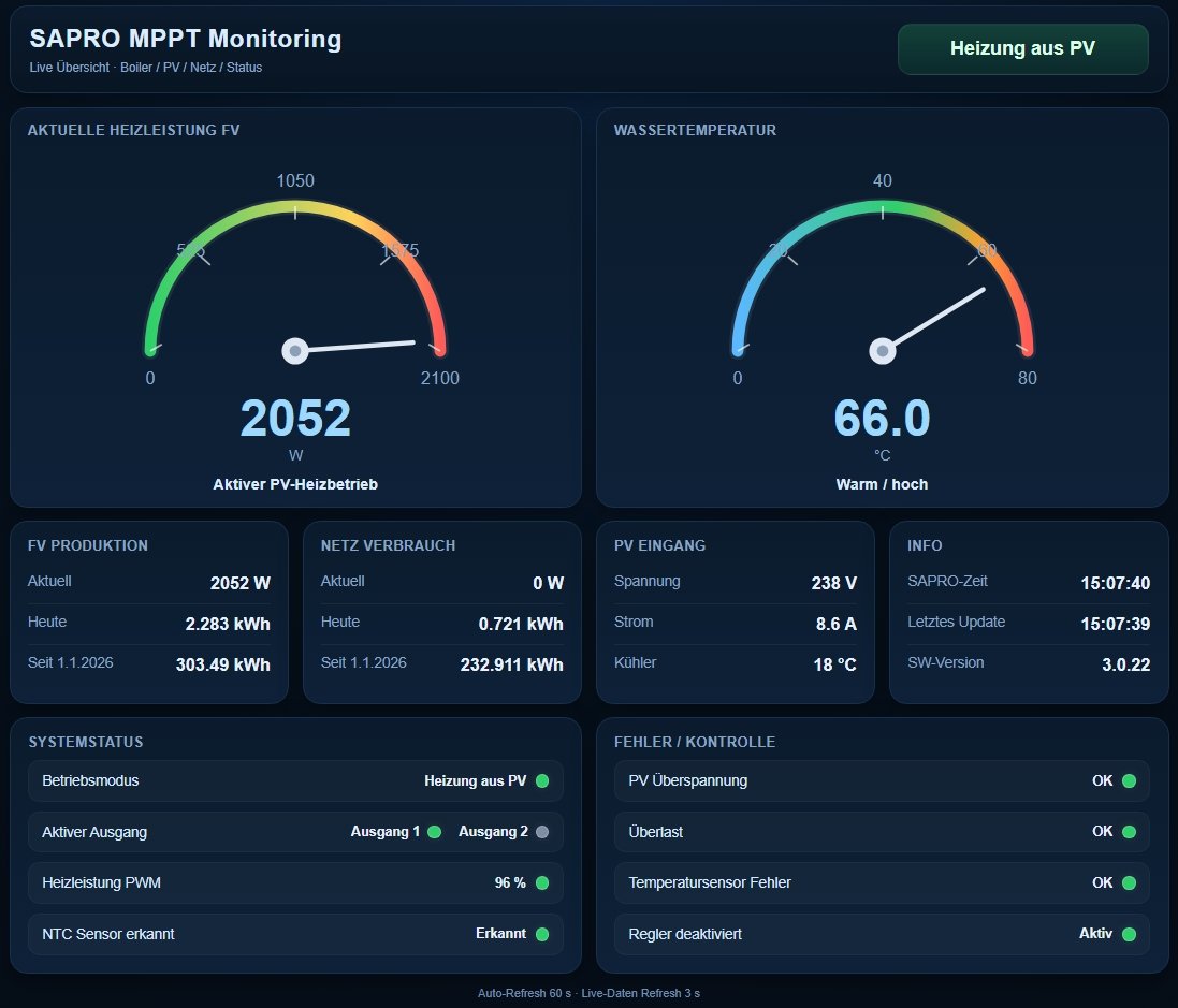

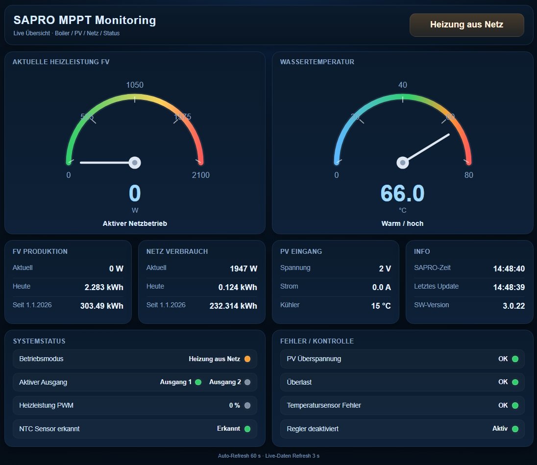

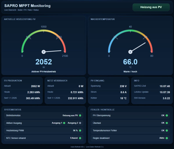

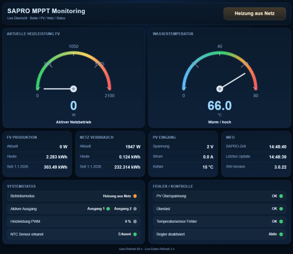

Jen jsem to zkusil, kvůli kamarádovi - není to pro mě cesta - která by mě zajímala - ale povedlo se mě MPPT-Regulátor Sapro přidat do HA i udělat on-line veřejný web. Obě verze lze - s tou paní chytrou (AI) - poměrně snadno udělat...
Originál je pouze v místní síti pro prohlížeč.
Z webu samozřejmě není možnost měnit nastavení - pouze se dívat.
Web zdarma, cloud zdarma, HA jsem vytáhl a oprášil ze šuplíku... Ostatní jen trochu práce s AI u PC.
Občas to vypadne kvůli špatný wifi a dosahu - ale možné to je a běží - a jasně že by to šlo i vylepšit pro oko
https://sapro.pythonanywhere.com

Malé zjištění - asi z mojí neznalosti problematiky obecně.
Pokud nemá webové provedení Regulátoru diváka - přímo na IP adrese v domácí síti, přestane vysílat data a naopak, pouhé kliknutí na tu záložku - spustí opět vysílání i do HA a ven na web.
Protože sem v tomto ohledu naprosto negramotný - tak se zeptám profíků - jestli tohle jde nějak obejít aby to běželo ,,ven" nepřetržitě - nějaká finta, která by simulovala prohlížeč a ,,diváka"

A jak jsi to integroval? Třeba u victronu při použití jednoho přístupu co používal mqtt, museli se posílat keepalive požadavky, jinak to přestal posílat
- Příspěvky: 2331
- Reputace:330
Re: Jirkova FVE
Aktuálně to běží do složky na ploše - aktuální data se neustále přepisují - to je v Python.
Pak to jde přes mqtt do HA i na web.
Victron mě běží komplet, dle instrukcí jsem našel naprosto kompletní vypis všeho, co bylo možné nacucnout z Cerba - je to přes 100 možných údajů, které jdou vyčítat nepřetržitě.
U toho Sapra je to specifikum, že si dělá svůj vlastní web přímo a jak není aktivní - přestane do něj ta data posílat - zdá se že to nepůjde jinak, než automatickou aktualizací té stránky a ta stránka musí někde nepřetržitě běžet. Vyzkoušel jsem už asi 50 způsobů a ta data prostě nejdou ven, poku ten web Sapra přes IP adresu neběží = těžce středověká varianta s pravidelnou aktualizací stránky - ale funguje to - ZATÍM
Jinak jsem neodolal a udělal Regulátoru Sapro i ten nový vzhled
