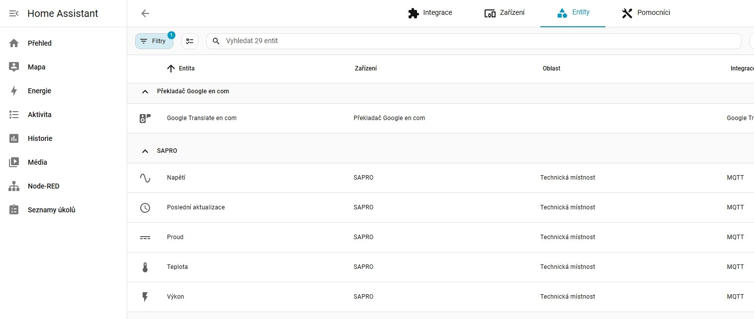

Jen jsem to zkusil, kvůli kamarádovi - není to pro mě cesta - která by mě zajímala - ale povedlo se mě MPPT-Regulátor Sapro přidat do HA i udělat on-line veřejný web. Obě verze lze - s tou paní chytrou (AI) - poměrně snadno udělat...
Originál je pouze v místní síti pro prohlížeč.
Z webu samozřejmě není možnost měnit nastavení - pouze se dívat.
Web zdarma, cloud zdarma, HA jsem vytáhl a oprášil ze šuplíku... Ostatní jen trochu práce s AI u PC.
Občas to vypadne kvůli špatný wifi a dosahu - ale možné to je a běží - a jasně že by to šlo i vylepšit pro oko
https://sapro.pythonanywhere.com
