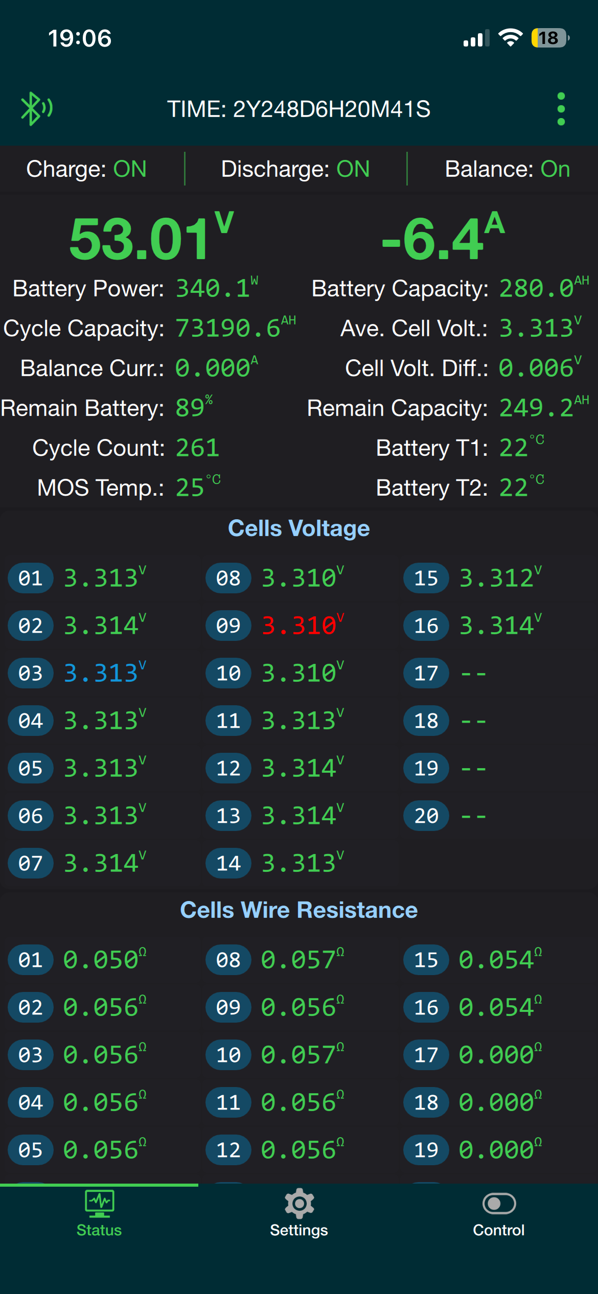

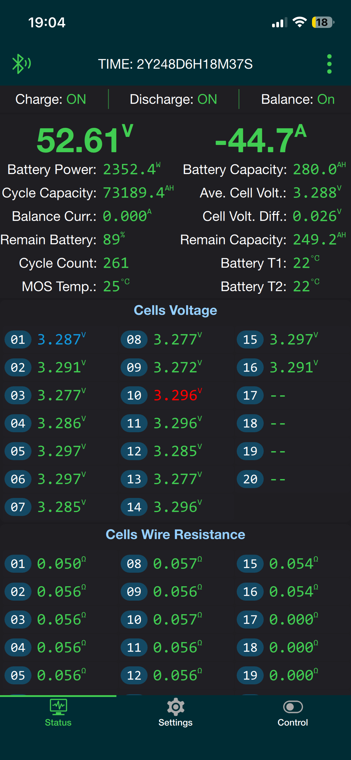

Ted jsem se byl podivat u rodicu ty maji JK-B2A20S20P a tam napeti pri -45A lita uplne minimalne viz video.
JK-B2A20S20P pri -6,4A rozdil napeti 6mV
JK PB2A16S20P pri -7A rozdil napeti az 70mV
JK-B2A20S20P pri -45A rozdil napeti do 30mV
JK PB2A16S20P pri -45A rozdil napeti az 190mV
Ja i rodice mame Victron. Takze neco udelali na INVERTER verzi jinak a rusi se to.
ScreenRecording_03-26-2026 19-05-39_1.mp4- (4.94 MiB) Staženo 4 x
