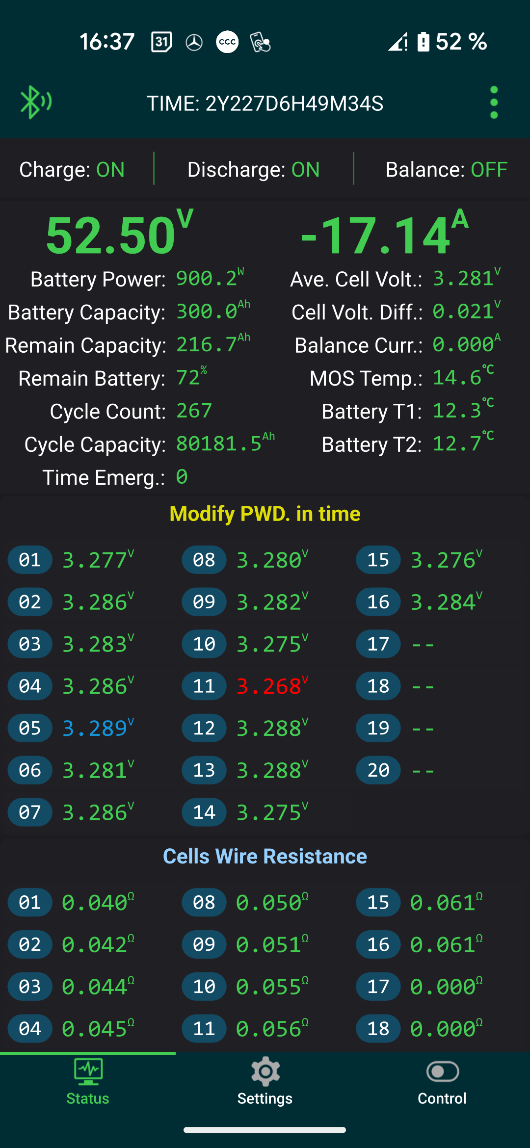

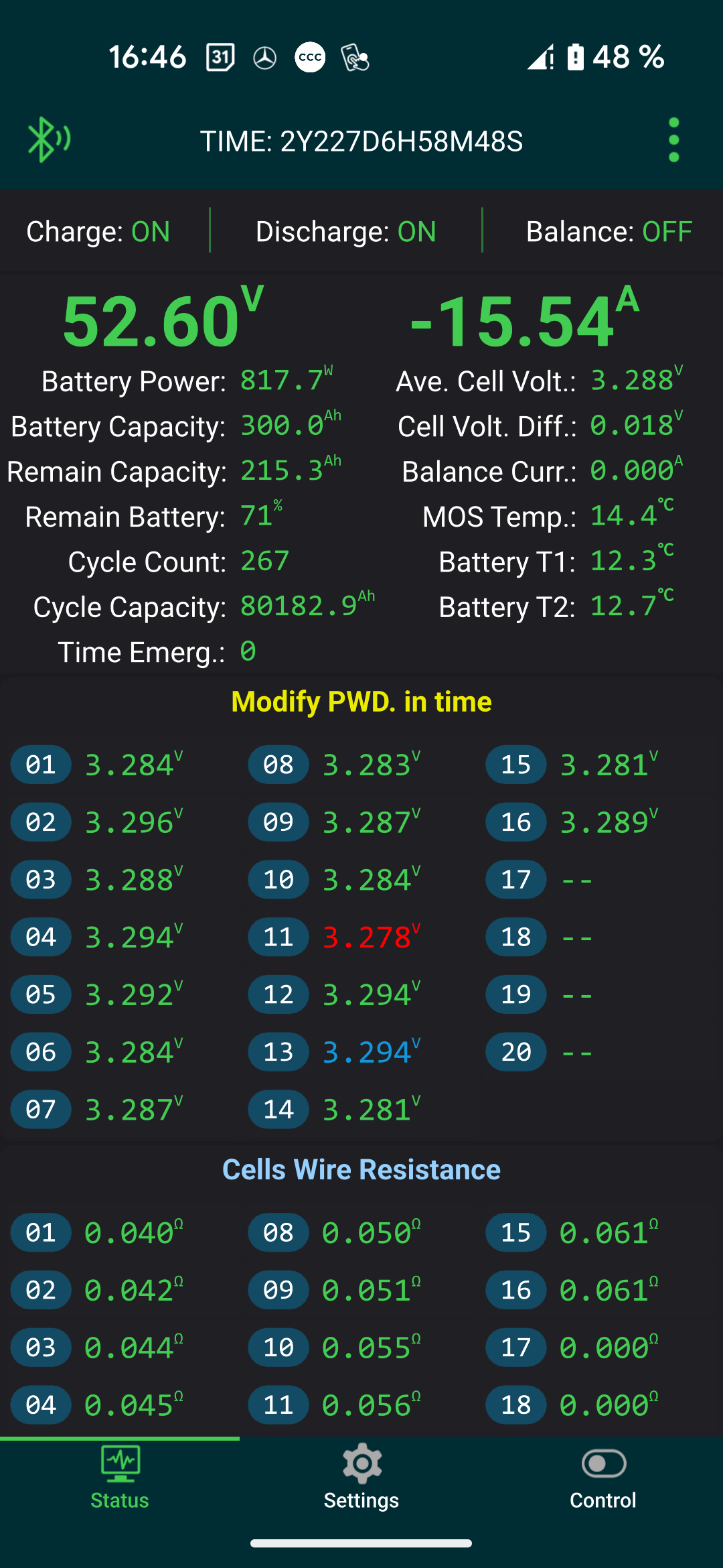

Ta BMS je osazena čipem AN49625A, nebo je tam něco jiného? V doporučeném zapojení tohoto čipu jsou na vstupu od článků RC články, dokázal bys je najít a napsat hodnoty R a C?
Když to zlobí, naměříš úbytek napětí mezi spojkou článku a příslušným pinem propojovací svorkovnice (co vede na BMS)? Je ten úbytek podobný, jako ze svorkovnice na konektor na BMS?
Pokud ano, jak je velký? Je relativně stejný na všech BMS vodičích?
Je záporný pól BMS (ten tenký) veden přímo na záporný pól prvního článku? Jaký je úbytek na něm?
Je k BMS připojeno ještě něco, co může vnášet falešnou zem - nějaké komunikační kabely?
Když to zlobí, určitě BMS v tu dobu nebalancuje? Že to zlobí jen u Victronu: dotaz do pléna: Nemůže to být tím, že je to LF střídač a ta zátěž baterky je jiná, než u HF střídačů? Nemůže interferovat frekvence odběru s frekvencí vzorkování v BMS?

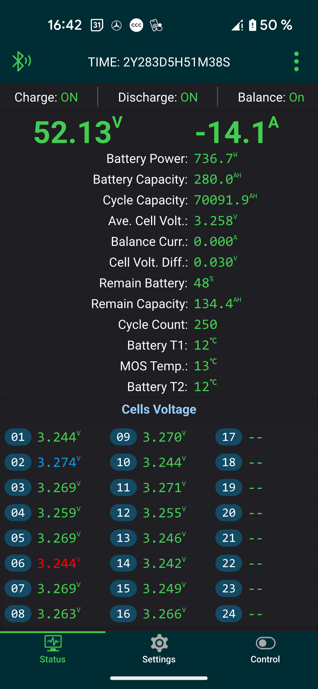

Tiež by ma zaujímalo, či vtedy BMS reálne balancuje alebo nie. Ukazuje vtedy aj Cell max nad Start balance napätie, t.j. asi nad 3.4V?

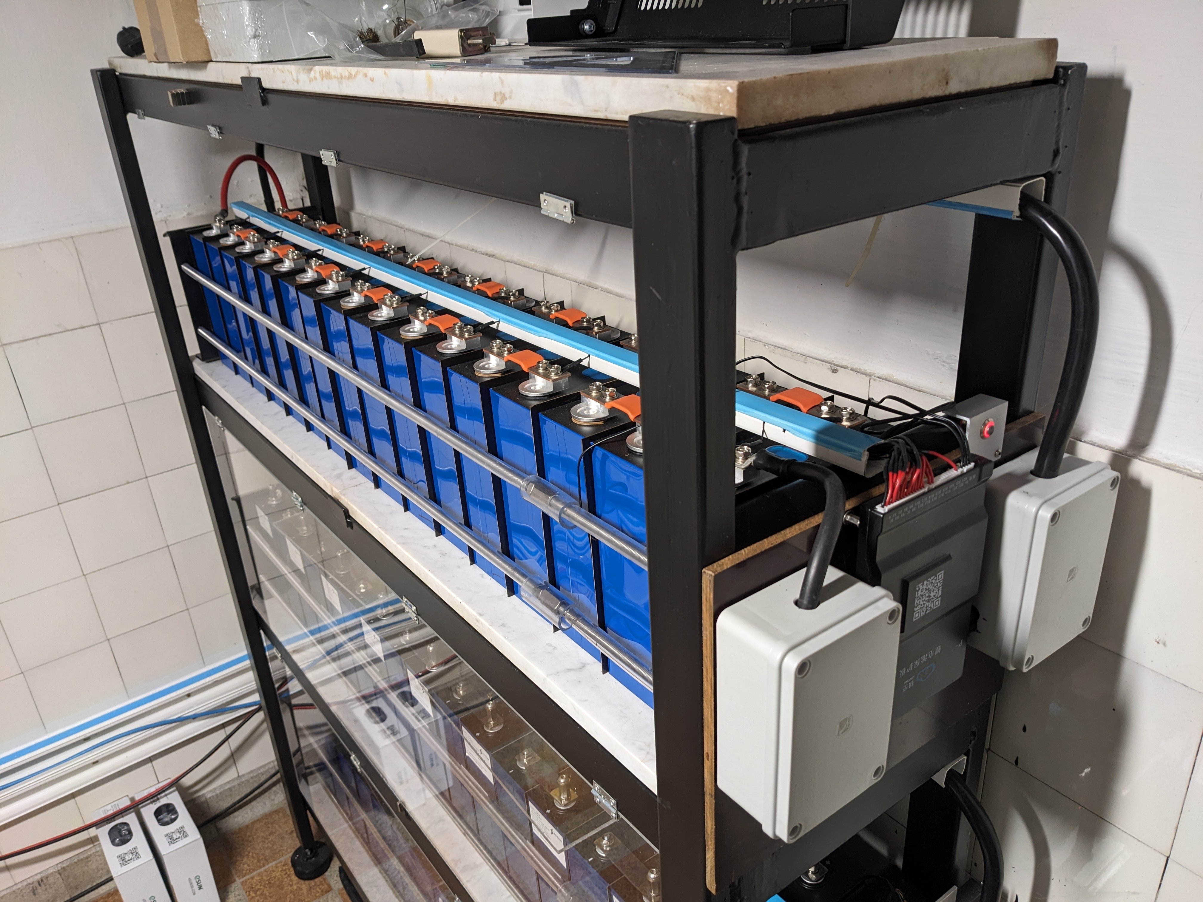

No já grafy nemám, baterie samostatně nemonitoruji, v podstatě mám jen ve VRM nejvyšší a nejnižší napětí článku, ale je to celkem ze třech paků, takže ta diference není relevantní.... články většinou nejsou v jednom packu a VRM je pomalé....
Avšak baterie mám v plechové "samo domo" svařené bedně s víkem na sladko, a ten brum trafa měniče se přenáší přes baterie do těch beden...dělá to slušný bordel...

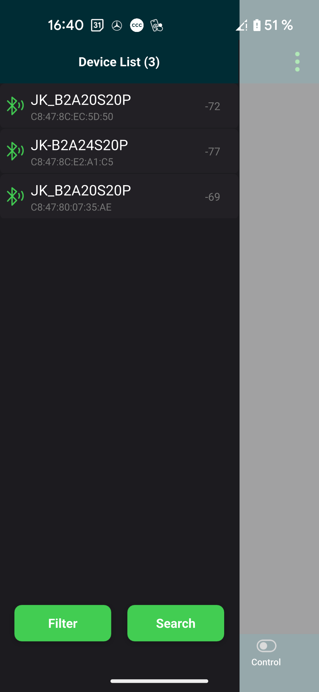

Teď jsem zkontroloval všechny 3 BMS při zátěži cca 2,5kW - myčka + běžná spotřeba domu. Napětí na článcích chodí nahoru/dolů cca 2 - 10 mV. Balanční vodiče v liště středem baterky, každý má jinou délku. Až bude svítit, tak na to kouknu při větší zátěži, nebo když do toho v poledne tlačí regulátory 11kW.
