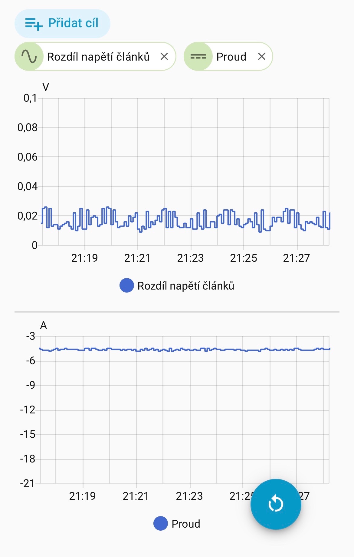

Já mám v systému 4x JK BMS a 3x MP II 5000, 3f systém, žádné problémy jsem zatím nepozoroval. Občas do toho posílám 300A, tj. 75 A na jeden pack.ElektroEzs píše: úte bře 24, 2026 8:16 amJeste mi kolega rikal ze nekde videl ze tohle dela hlavne 1f zapojeni Victronu u 3f snad prej ne. Mam u znameho 3f instalaci tak se tam budu muset zajet podivat

Multiplusy berou cca 500W a takhle to lita
Ale jak pises kdyz to zacne valit MPPT a jeste MP velkej odber tak to lita klidne 120mV.
Rekla bych ze zatim vyhrava BMS na plne care proti nam
