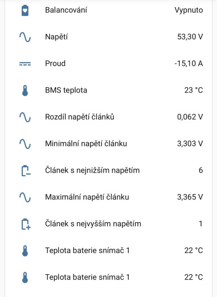

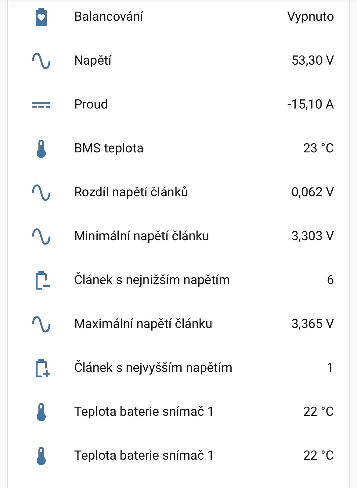

Rozptyl clanku behem 10vterin

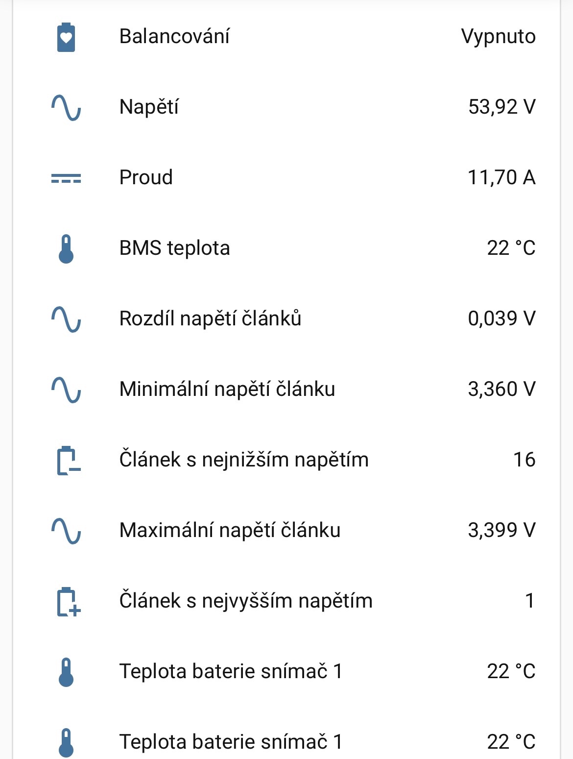

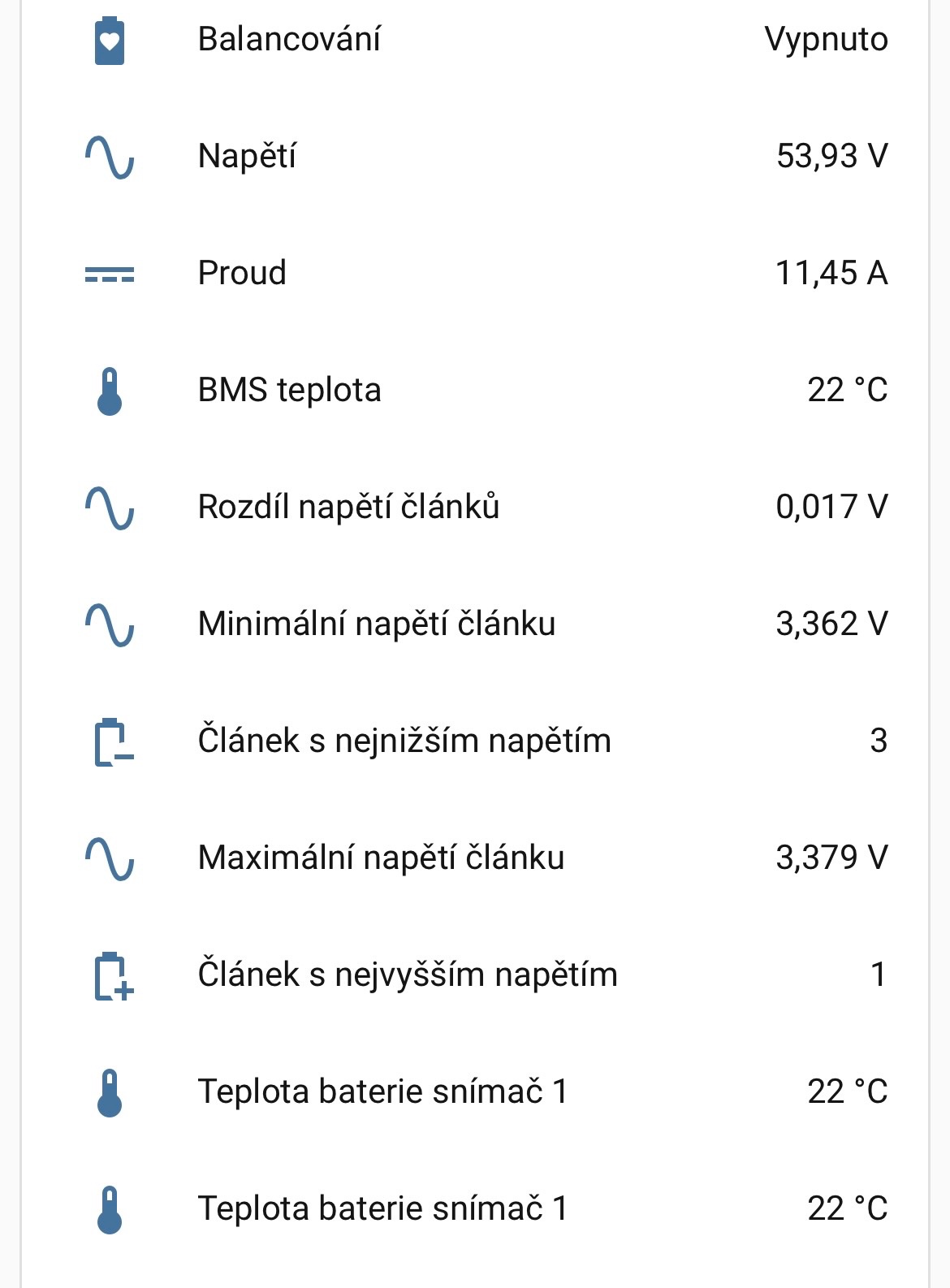

Vybijeni baterky
