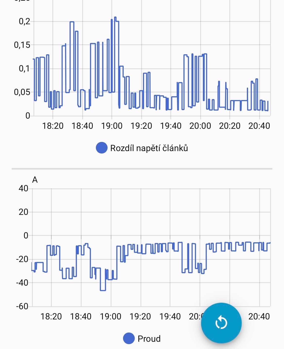

Multiplusy berou cca 500W a takhle to lita
Ale jak pises kdyz to zacne valit MPPT a jeste MP velkej odber tak to lita klidne 120mV.

Mam par napadu jeste
1. Zkusil jsi ty balancni kabely vytahat z te listy aby byli dal od busbaru? Idealne to dat mezi a co nejdal. Takhle vedes citlive merici kable primo nad busbary, kde lita velky proud. Mas tam veliky soubeh. To bych zkusil.
2. Kdyz bys bms odpojil ty merici kable, zatizil baterku, nameril bys to multimetrem i bez BMS?
Zkusil bych jeste zmerit odpor vodicu od terminalu az k bms, vcetne svorkovnice. A porovnat s odporem v BMS. To asi nic mezneni ale jen tak pro zajimavost.

1. To už jsem udělal, co nejvíc to oddálil od silových
ElektroEzs to má mimo busbary a taky mu to blbne.

Re: Cerbo GX + JK BMS Inverter
Mam kabely stredem baterky mimo busbar a stejne to lita
To same ze by nekde byl prechodak je divne me to delaji dve baterky a leoshavla ma stejny problem.
Proste na to ma vliv Victron v zapojeni 1F

Objednal jsem feritove krouzky na kabely baterek a protahnu tam + a -.
Proc ale 3f system BMS nerusi a 1f jo?

To se takto prece neda rict. Jsou tu jedine dva systemy, ktere se tak projevuji, a to ty dva vase. Stejne tak nemuzes rict, ze to 3f nerusi, kdyz ani jeden 3f nemate.

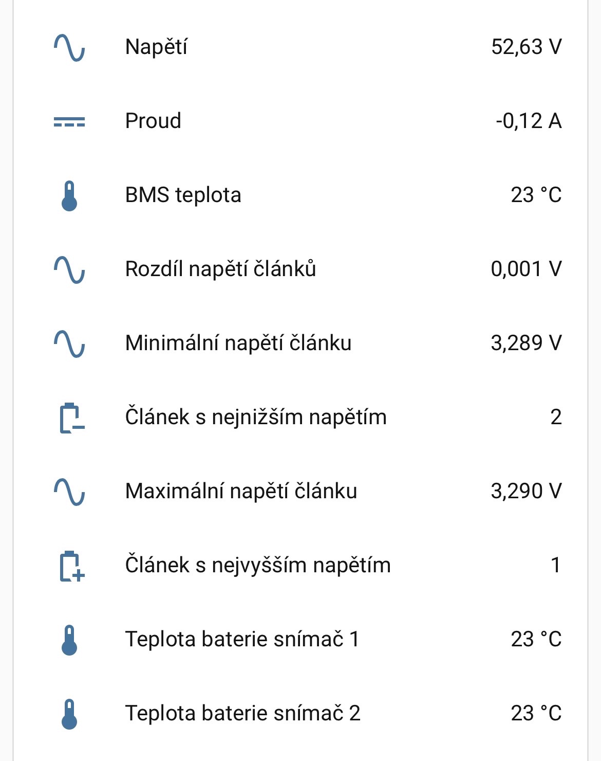

Neverim tomu ze to dela jenom nam dvoum tady, spis jsme jediny co to resi
Kdyz projedu zahranicni fora resi se tam litani napeti take. 3f uz tady tri lidi psali ze jim to nedela takze to bude problem 1f systemu.
Posledni co me napada je ten ferit na silovych vodicich.
Kdyz prepnu Multiplus do pruchozi tak je rodil 0.001V
