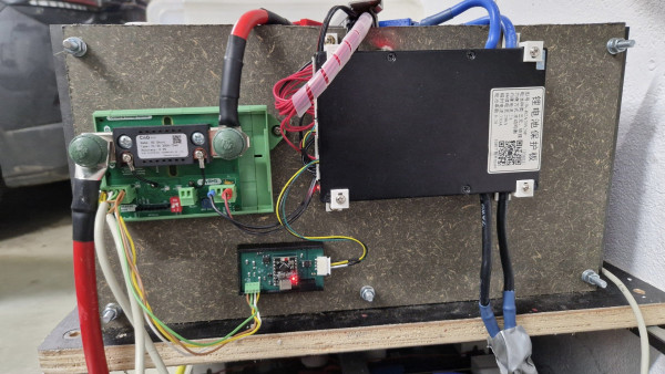

Malý upgrade - JBD BMS som vymenil za JK, na jedno čelo som nahodil Cetris a dal vyrobiť bedne z plechu - zatiaľ vo výrobe. Na predný panel prídu terminály a konektor na RS485, možno displej. Ešte mám v pláne zapojiť 16x DS18B20, ale bohovsky sa mi to nechce káblovať a spájkovať... a to vlastne dva krát, lebo dva packy
3D tlačiareň super pomocník

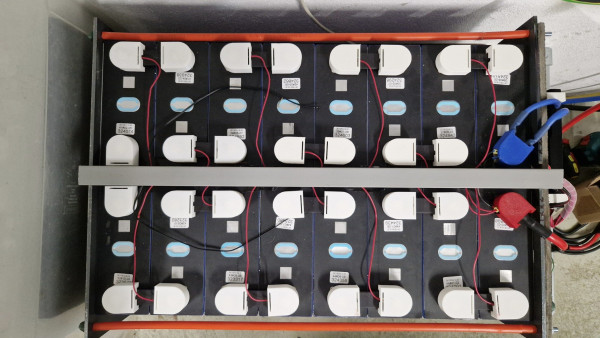

Re: Tomova elektrárna vo Fraštáku
Mĕ tam chybí proložky mezi články:
https://www.obi.cz/stavebni-a-obkladove ... /p/5494232
- Příspěvky: 3783
- Reputace:827
Sú tam, ale len tie 0.5 mm sklolaminátové.
