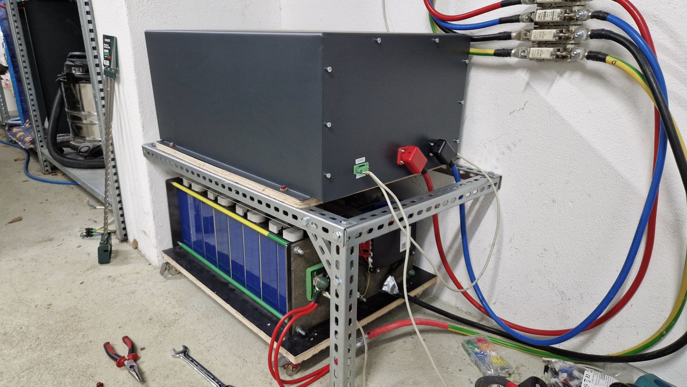

Re: Tomova elektrárna vo Fraštáku
Prvá batéria dostala box, druhá je na rade zajtra. Kus vyšiel na 110€ - materiál, práca, prášková farba, ja som si už iba narezal závity pre čelá a otvory pre konektory.
PS: poistky potom presuniem a dostanú kryt
PS2: treba tam dať nejaké modré LED alebo displej, inak to vyzerá úplne zle
