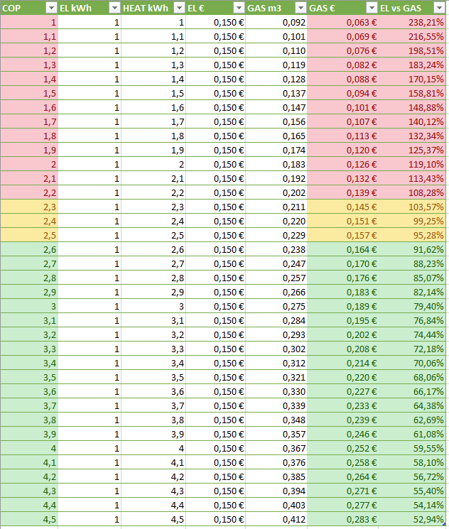

A ešte jedna zaujímavá tabuľka o porovnaní plynu a TČ podľa COP, kedy je výhodné kúriť s TČ a kedy plynom. Pri mojich cenách (0.15€ elektrina, 0.687€ plyn m3) sa to láme pri COP 2.4 . Pri -5°C je to u mňa ešte stále okolo 2.5, takže idem stále na TČ. Samotné kúrenie má o niečo vyššie COP, denný priemer "kazí" ohrev kompresora a šasi pri mínusových teplotách. No a samozrejme deforst keď treba. Uvidím keď ešte prituhne, kam to až spadne. A druhá vec, keď konečne zapojím TÚV na TČ
No a ak by som prešiel čisto na elektrinu, viem sa zbaviť mesačných poplatkov za plyn, čo je asi 8€ * 12 = 100€ ročne.
