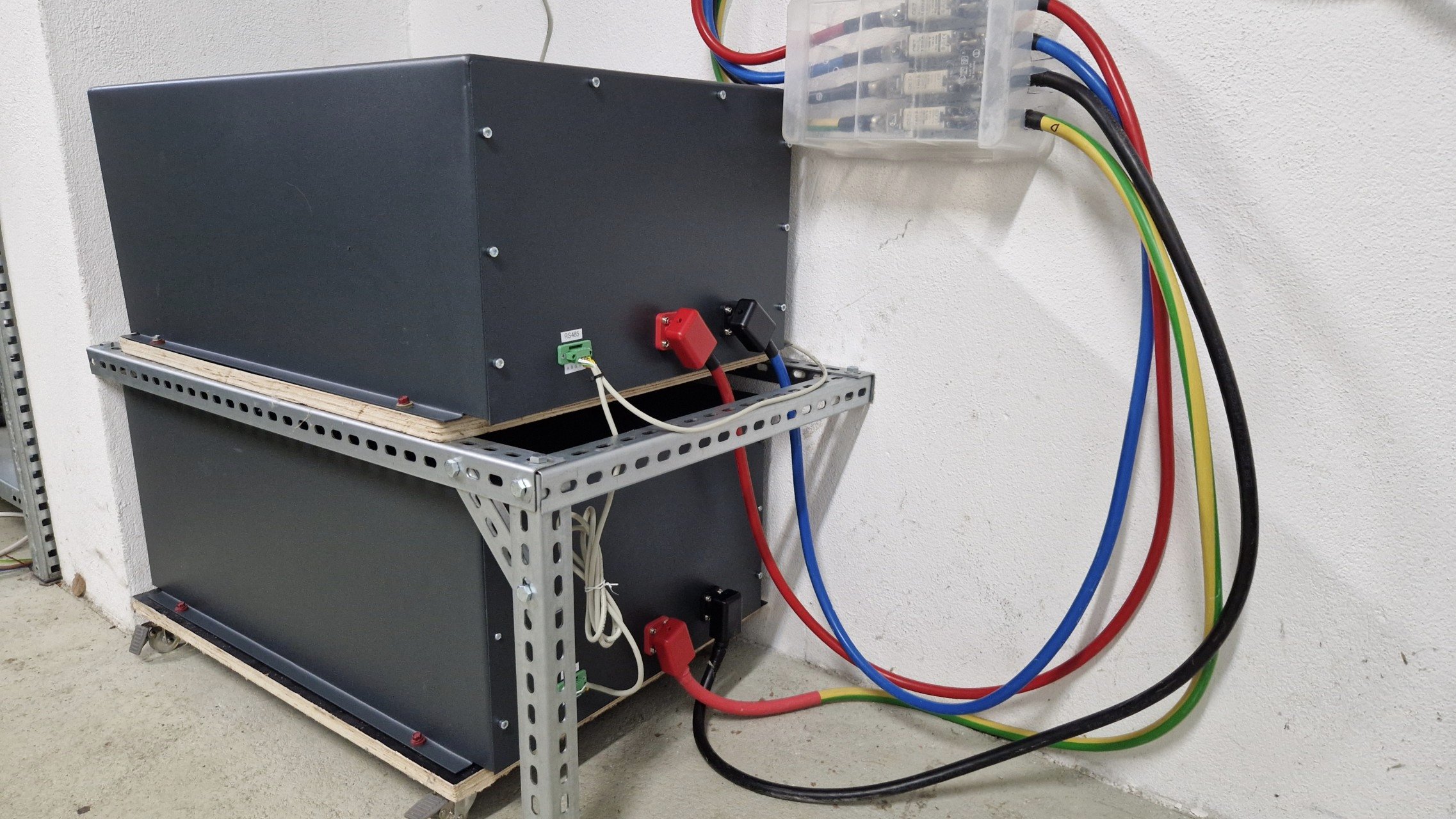

Prvá batéria dostala box, druhá je na rade zajtra. Kus vyšiel na 110€ - materiál, práca, prášková farba, ja som si už iba narezal závity pre čelá a otvory pre konektory.
PS: poistky potom presuniem a dostanú kryt

Re: Tomova elektrárna vo Fraštáku
Ako som si sľúbil, tak som aj urobil, druhá batéria je v boxe. Za mňa spokojnosť
Pokračovanie - presunúť poistky, kryt na poistky.
Pěkný, pojistky zakrytý a anarchie ohledně barev kabelů se mi taky zamlouvá...
Ale asi by chtělo, aby pojistky byly kousek dál od sebe, protože takhle si snadno brnkneš o dvě třeba klíčem nebo ráčnou při dotahování kabelů a už se místo dotahování svařuje.
- Příspěvky: 3579
- Reputace: 764
Súhlas vo všetkých bodoch obžaloby
vylepším!
