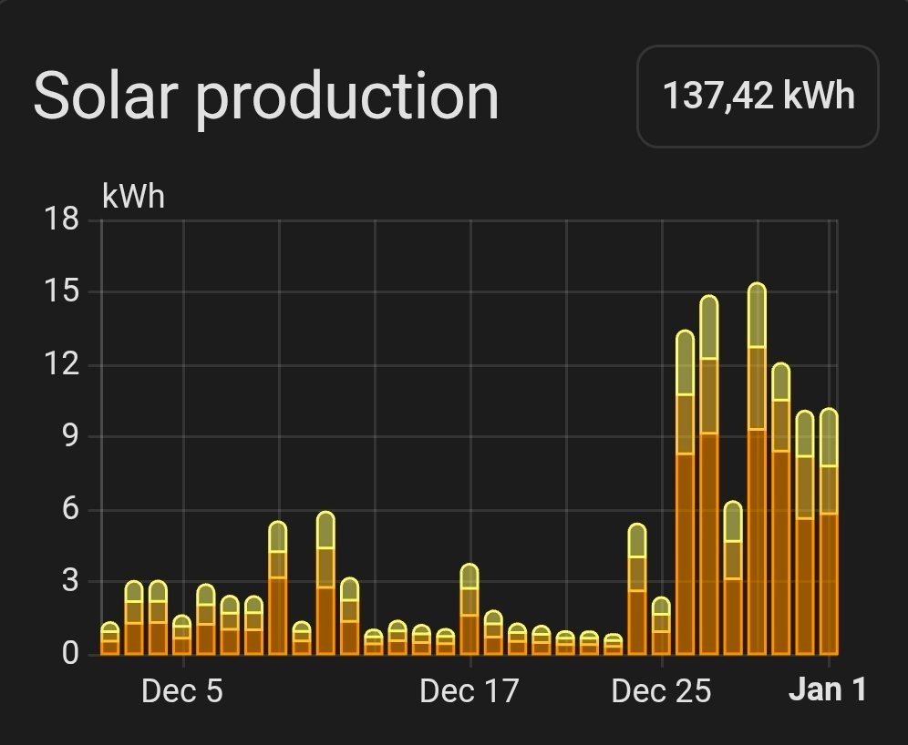

Záver roka sa vydaril, len nech to vydrží. November je mesiac inverzie...
Takmer dva týždne s dennou výrobou okolo 1.2 kWh
