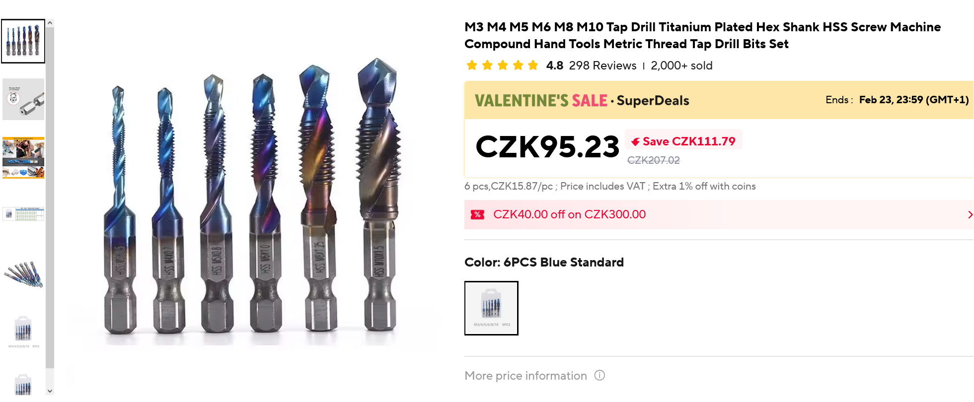

Jako začátečník se zatím snažím obejít bez šroubování a používám zaklapávací víka, (která tak nenávidím, protože se u komerčních produktů často packy při rozborce ulámou). Někde jsem se ale setkal s doporučením namísto mosazných insertů si udělat přípravu pro vrtání a řezání závitů rovnou do plastu, třeba pomocí nějaké takové obyčejné sady. Pokud by se to pak nerozebíralo často, tak by to mohlo být dostatečné. Obdobně se do plastu používají vruty a to taky pár rozborek vydrží.
