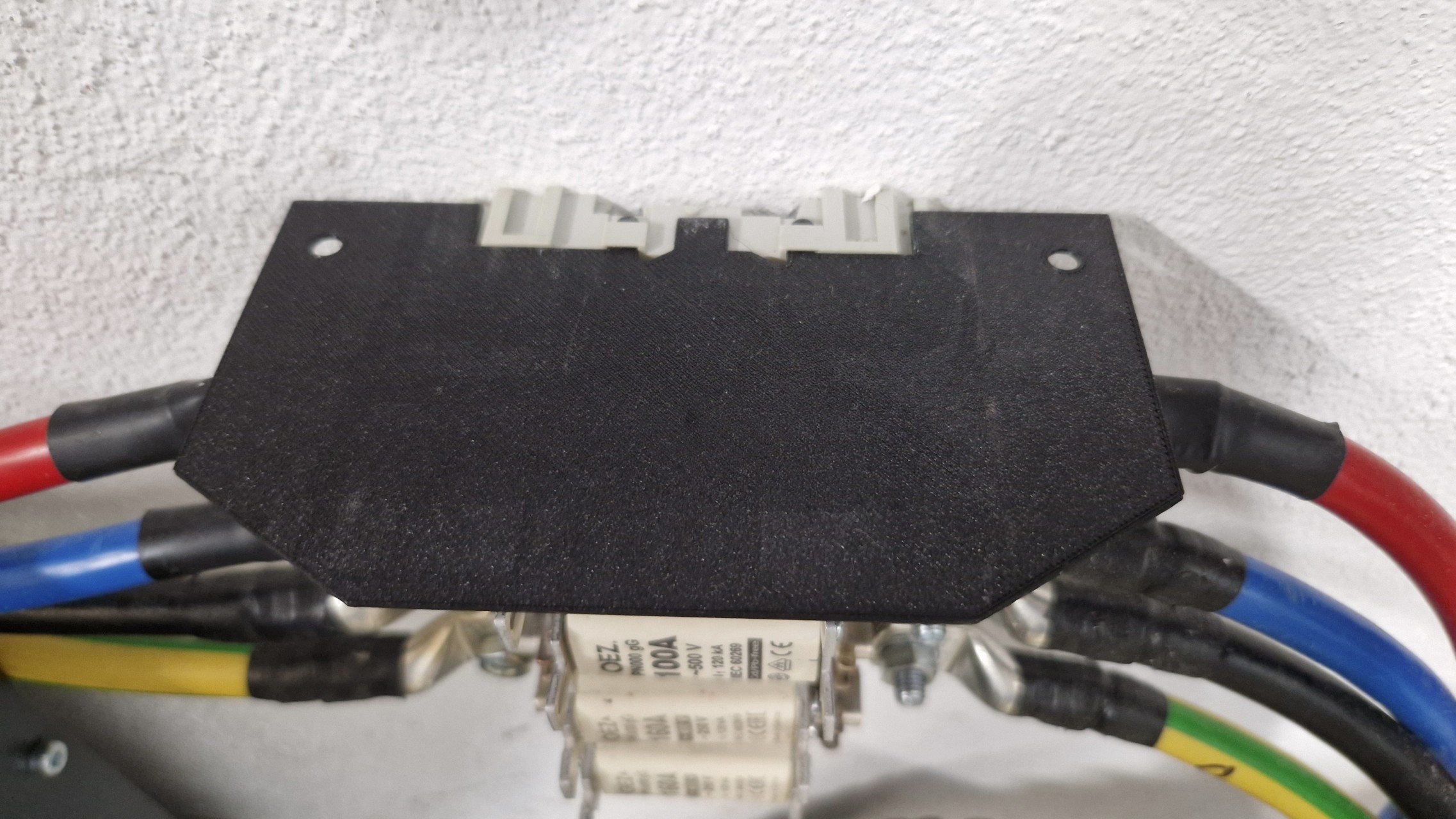

Migel tu predal zopár poistkových spodkov, tu je ku ním oddeľovač proti nechceným pyrotechnickým efektom
https://www.printables.com/model/157711 ... -ep-bb00cl
