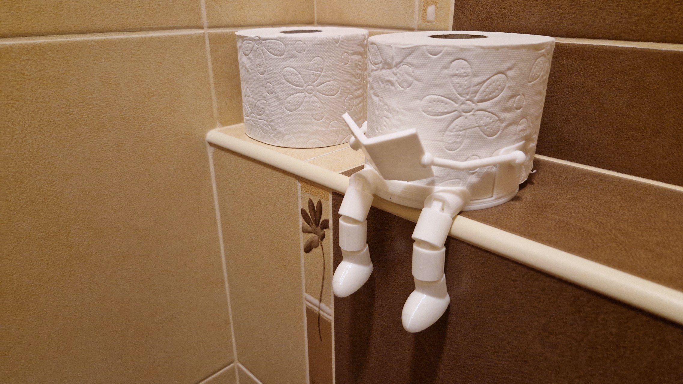

Občas aj niečo NEužitočné
https://www.printables.com/model/156223 ... lder-buddy
