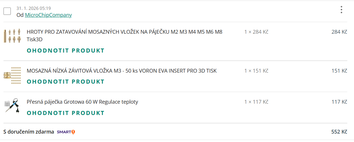

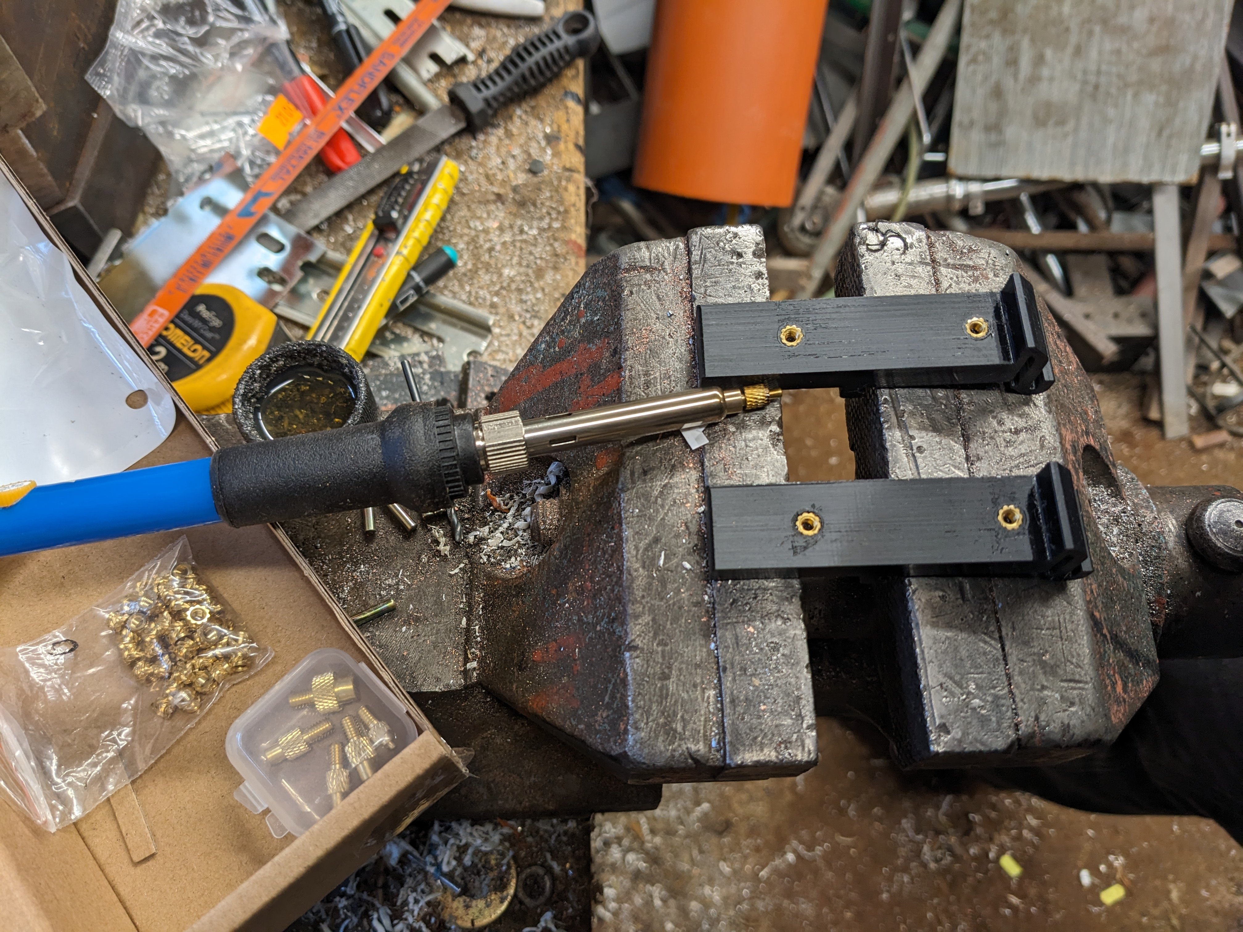

Dnes jsem vyzkoušel inserty z Allegra a šlo to dobře.

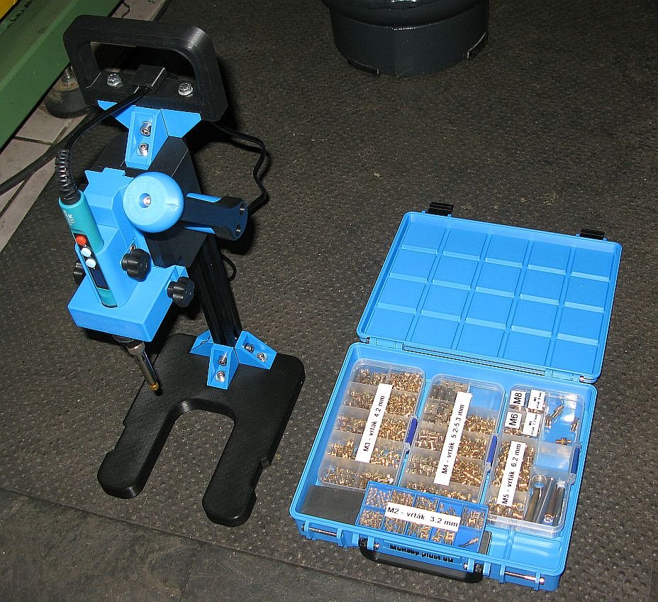

Je mnoho různých pomůcek na lisování matiček ale když se mi líbil tento
Lis = modré díly PETG - černé PLA.
Krabička z PLA.
Odkaz na lis:
Krabička z PLA.
Odkaz na lis:

kde jsi koupil tu koncovku na inserty? Páječka je z allegea, odkaz by se taky hodil. Já to pořád zamačkávám hrotem očištěným od cínu, a už mě nebaví se pálit při přidržování insertu, aby se nevytáhlk i s hrotem...

Ja používam dlhšiu skrutku, naskrutkujem do insertu, nahrejem teplovzduškou a zasuniem do modelu.

Ta páječka je operativnější, lis je ještě další level.
