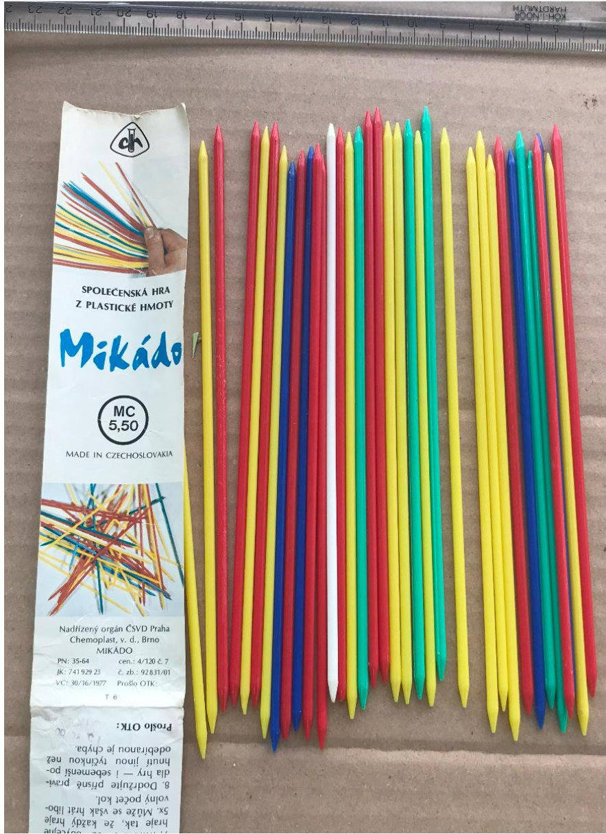

Dovolím si malý dotaz napadlo mne použít filament na jednu věc s kterou si lámu hlavu. Je něco z PP v kruhovém tvaru, s průměrem 1,50mm? Když hledám, vidím jen 1,75mm. Druhá věc je jestli je možnost vybírat i tvrdost, potřeboval bych materiál co nejtvrdší něco jako mikádo hra když se odmotá z cívky. Je to speciální věc, na separátory do jednoho typu článku kde jsou elektrody hodně u sebe. Díky za nasměrování co pořídit.
