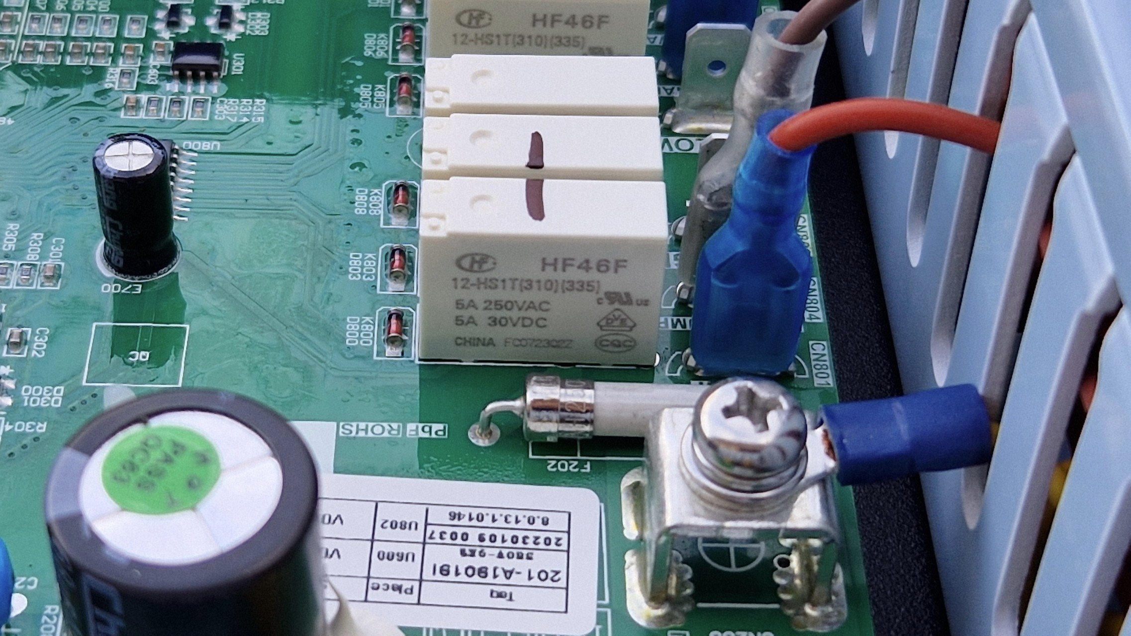

Informaci mám jen z druhé ruky, bez dalších podrobnosti. Kolega si to čerpadlo koupil a servisák, který mu montoval řízení, mu doporučil vyměnit relé a přidat řízení PWM. Nemám ani fotku těch úprav.TomHC píše: pon lis 24, 2025 5:56 pmVieš napísať ktoré to je relé, prípadne presný typ /dataseheet, nech viem čím ho nahradiť? Dík. Už sa asi aj mne nadobro zlepilo. Má dva dni pršať a snežiť, asi to budem opravovať pod dáždnikomkamils píše: ned říj 26, 2025 10:34 amJe tam ještě jeden problém a to s relátkem, které spíná napájení čerpadla. Prý se celkem brzo slepí, tak ho nahrazuji SSR.![]()

Dík, pozriem na to keď prestane pršať
- Příspěvky: 3620
- Reputace: 782
Re: Tepelne cerpadlo WLTR(Woltair)
Relé je HF46F 12-HS1T, náhrada približne Omron G6RN. Na doske sú ešte 4 rovnaké nevyužité relé, dajú sa použiť ako náhrada

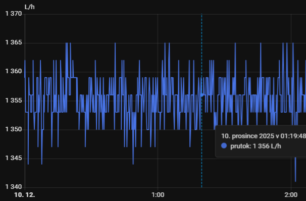

Už máš ten průtokoměr? Je to měření použitelné? Ten můj vodoměr začal nějak víc vrzat... Měření je přesné, ale už má natočeno 30tis. m3 za 8 let. Tak hledám nějakou zálohu.TomHC píše: stř pro 10, 2025 7:28 pmNie, nechal som to zatiaľ tak. A relé toho čerpadla sa už nezlepilo odvtedy, tak to hrám mrtvého bouka![]()
- Příspěvky: 3620
- Reputace: 782
Jasné, niečo to meria, ale nemám to s čím porovnať.
