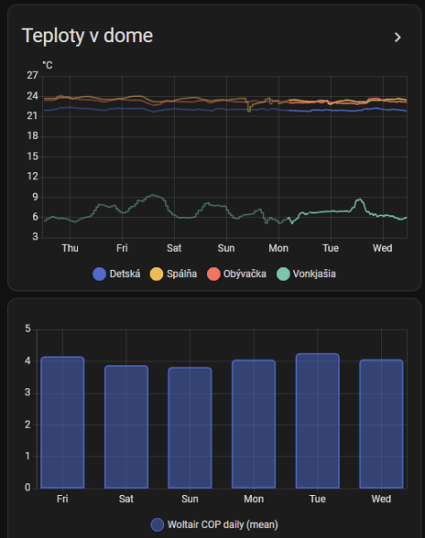

A tu je denný COP (vrátane behu čerpadla a ohrevu kompresora pod 5°C) za posledné dni, len pre predstavu. Stále iba kúrenie do podlahy, TÚV plynom.

Re: Tepelne cerpadlo WLTR(Woltair)
To je krasa:-) Dobrou koupe:-)
- Příspěvky: 8252
- Reputace: 1042
No já si myslím, že by to mohlo být i lepší, netuším jakou cenovku má tohle TČ, ale vím, že některý TČ při +7/+35°C mají COP přes 5 reálně, podle výrobce i 7. Ale zase tam asi bude jiná cenovka. Ostatně ty nejlevnější TČ mají COP 3 pro 7/35°C a při -10°C už jede bivalence, a TČ se ani nezapíná...
Nakup byl 9000,-
- Příspěvky: 3620
- Reputace: 782
Veď čakám na zimu, hádam to na noc spadne na -10, potom sa uvidí.

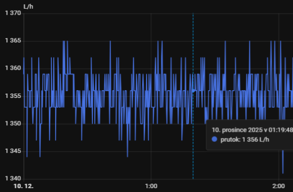

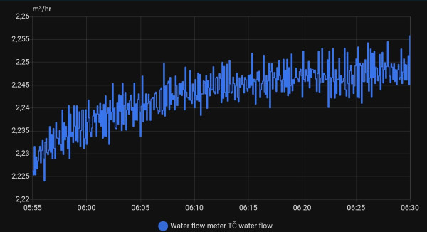

Už máš ten průtokoměr? Je to měření použitelné? Ten můj vodoměr začal nějak víc vrzat... Měření je přesné, ale už má natočeno 30tis. m3 za 8 let. Tak hledám nějakou zálohu.TomHC píše: stř pro 10, 2025 7:28 pmNie, nechal som to zatiaľ tak. A relé toho čerpadla sa už nezlepilo odvtedy, tak to hrám mrtvého bouka![]()
- Příspěvky: 3620
- Reputace: 782
Jasné, niečo to meria, ale nemám to s čím porovnať.
