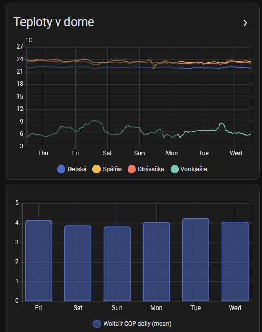

A tu je denný COP (vrátane behu čerpadla a ohrevu kompresora pod 5°C) za posledné dni, len pre predstavu. Stále iba kúrenie do podlahy, TÚV plynom.
ElektroEzs
Příspěvky: 2987
Reputace:113
Lokalita: okolí Teplic
Výkon panelů [Wp]: 8340
Kapacita baterie [kWh]: 14,4
Re: Tepelne cerpadlo WLTR(Woltair)
Příspěvek od ElektroEzs »
To je krasa:-) Dobrou koupe:-)

No já si myslím, že by to mohlo být i lepší, netuším jakou cenovku má tohle TČ, ale vím, že některý TČ při +7/+35°C mají COP přes 5 reálně, podle výrobce i 7. Ale zase tam asi bude jiná cenovka. Ostatně ty nejlevnější TČ mají COP 3 pro 7/35°C a při -10°C už jede bivalence, a TČ se ani nezapíná...

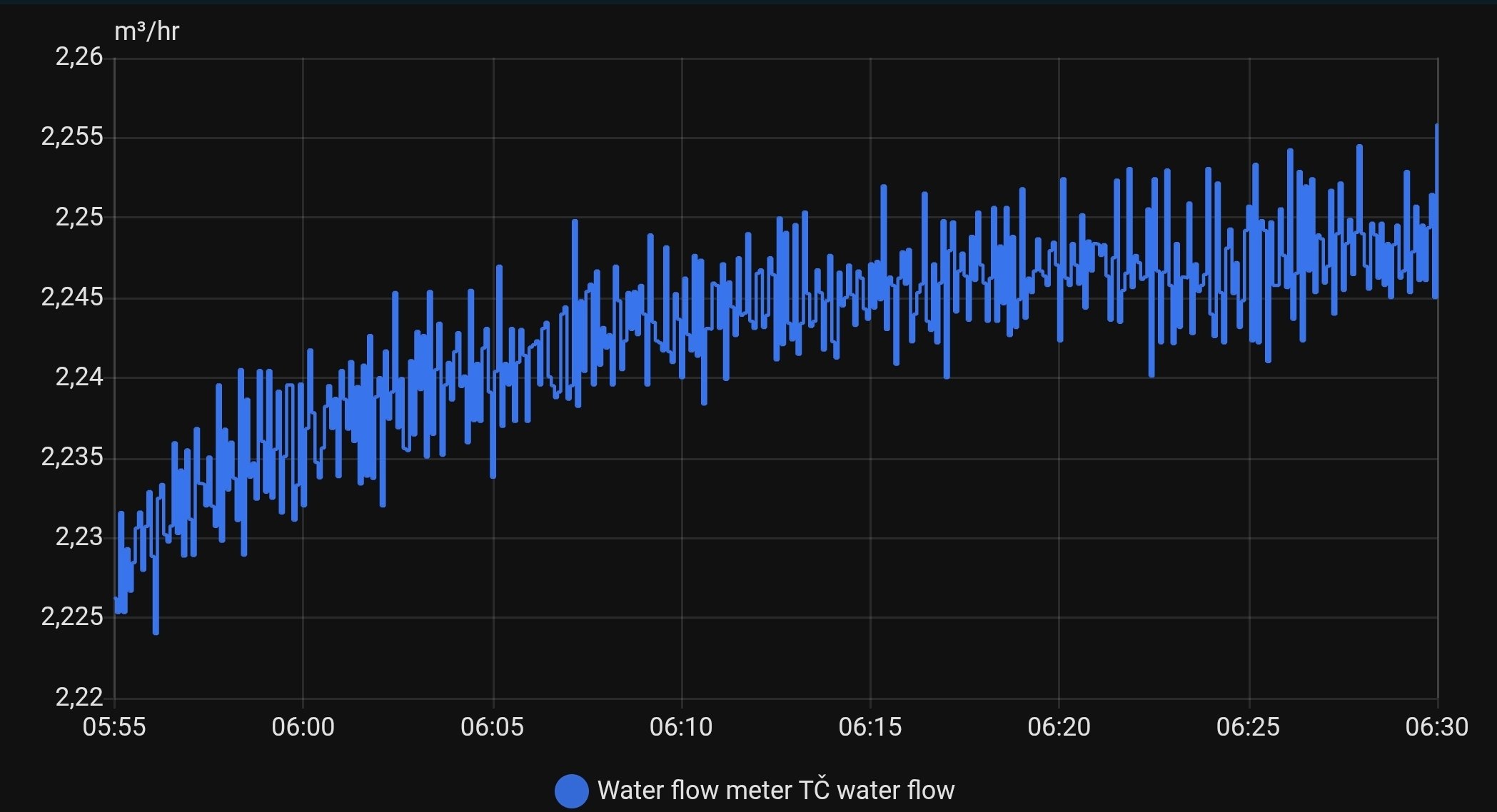

Už máš ten průtokoměr? Je to měření použitelné? Ten můj vodoměr začal nějak víc vrzat... Měření je přesné, ale už má natočeno 30tis. m3 za 8 let. Tak hledám nějakou zálohu.

Jasné, niečo to meria, ale nemám to s čím porovnať.
