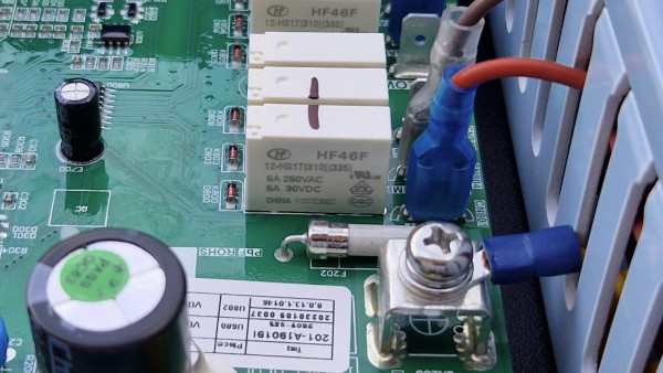

Informaci mám jen z druhé ruky, bez dalších podrobnosti. Kolega si to čerpadlo koupil a servisák, který mu montoval řízení, mu doporučil vyměnit relé a přidat řízení PWM. Nemám ani fotku těch úprav.TomHC píše: pon lis 24, 2025 5:56 pmVieš napísať ktoré to je relé, prípadne presný typ /dataseheet, nech viem čím ho nahradiť? Dík. Už sa asi aj mne nadobro zlepilo. Má dva dni pršať a snežiť, asi to budem opravovať pod dáždnikomkamils píše: ned říj 26, 2025 10:34 amJe tam ještě jeden problém a to s relátkem, které spíná napájení čerpadla. Prý se celkem brzo slepí, tak ho nahrazuji SSR.

Dík, pozriem na to keď prestane pršať

Re: Tepelne cerpadlo WLTR(Woltair)
Relé je HF46F 12-HS1T, náhrada približne Omron G6RN. Na doske sú ešte 4 rovnaké nevyužité relé, dajú sa použiť ako náhrada
