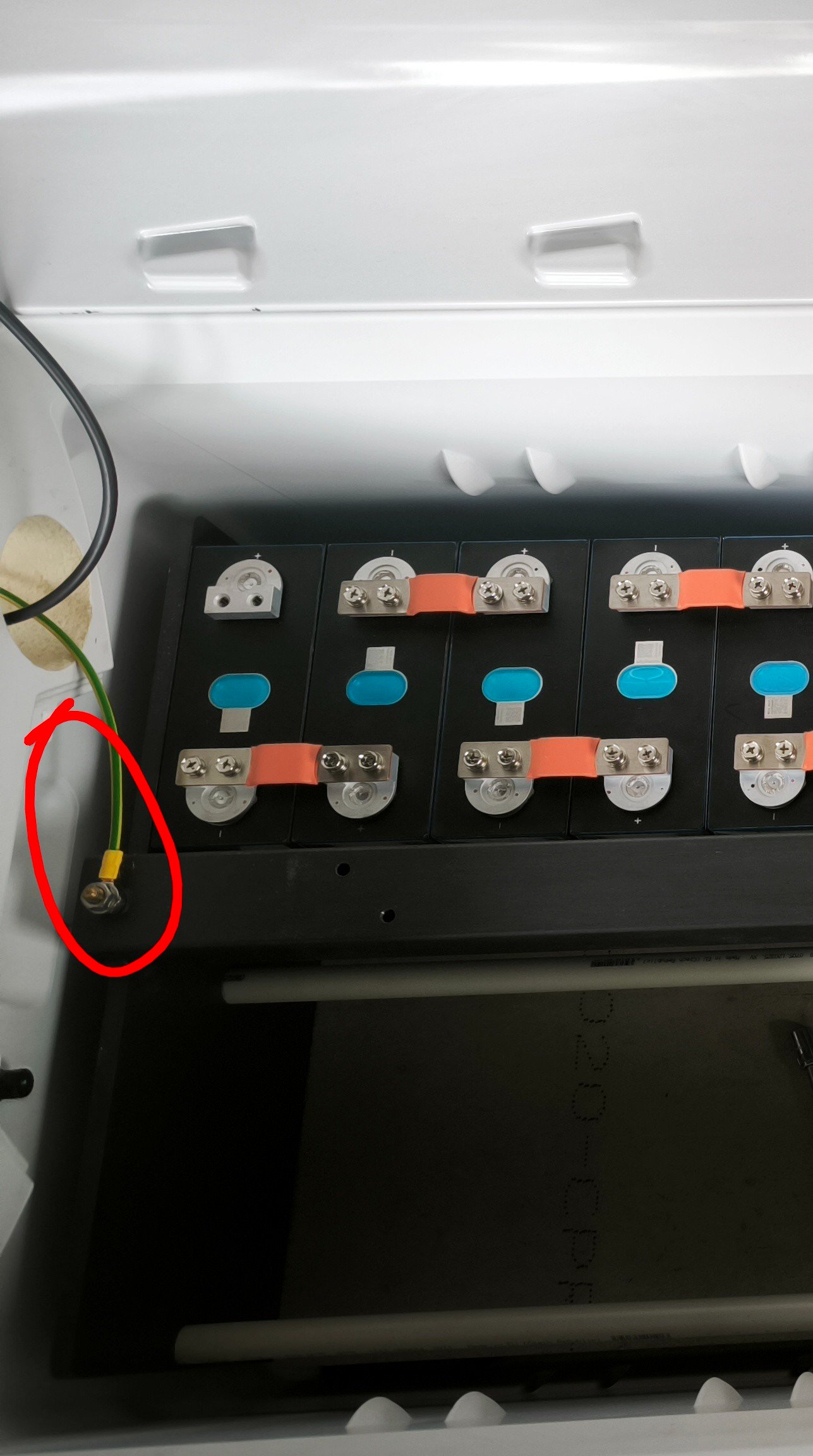

- leoshavla
- Příspěvky: 664
- Reputace:91
Re: Uzemnění záporného pólu baterie
Je to proti předpisům, ale když územním
-pól, tak dám pojistku na uzemnění akuboxu adekvátní na 6mm průřez.
Akubox je v izolované zavřené vevnitř plastové lednici, takže to nikoho neohrožuje, tak když někde škrtnu +pól o box tak se přepálí pojistka

Ten příspěvek raději smaž, než tím někoho ještě začneš inspirovat ....
Kdo kdy viděl jistit uzemnění z důvodu, abych si jej nepřepálil. To je nějaká aprílová úvaha nebo ?
Lepší úvaha by byla, když se hrabu uvnitř, odpojím nejdřív baterii od přívodu a třeba dočasně preventivně i tu zem od chassis.
Jak to složím, vrátím vše zpět. U složeného boxu snad nemám kde co brnkat čímkoliv plusem o mínus nebo uzemněné šasí...
V příloze. Strana 21, tab. 1, vlevo nahoře...

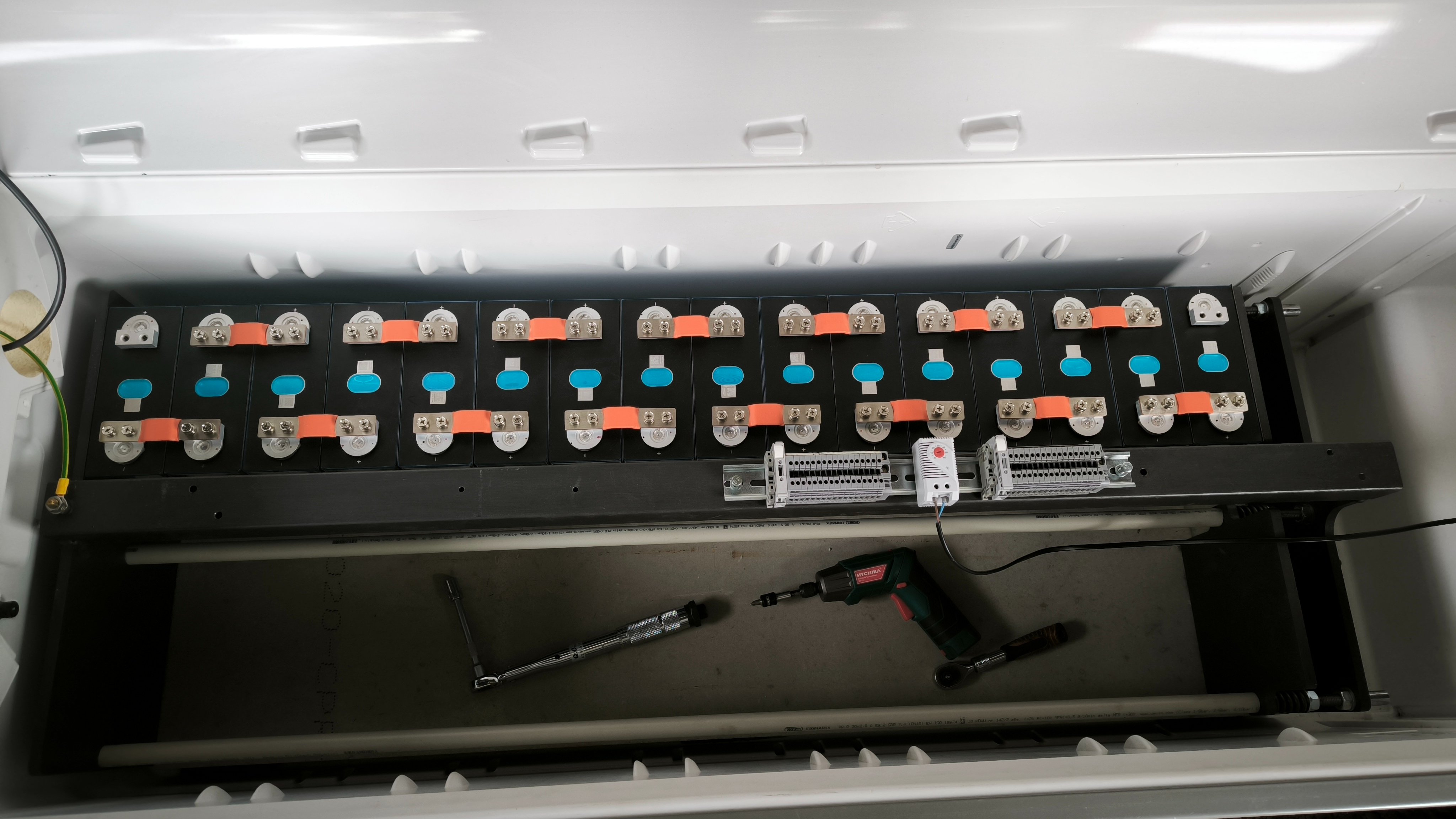

- leoshavla
- Příspěvky: 664
- Reputace:91
Tak jsem to uzemnil 70tkou a můžu po kostře tahat proudy ke spotřebičům
A na uzemnění boxu jsem dal na konec kousek 2,5ky, kdyžtak to ukápne tam
