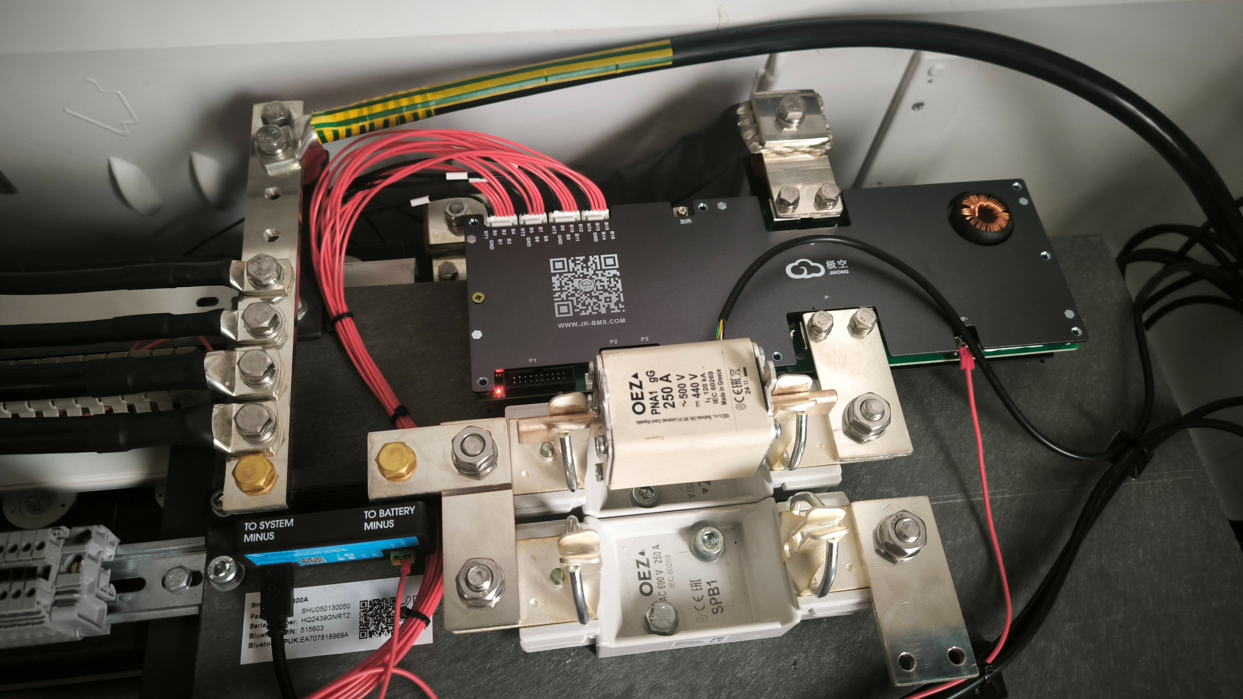

Ještě řeším zda uzemnit -pól bat. Lifepo4, mám tam ještě UPS s bat. 12V olovo na pomocné obvody a UPS má uzemněný -pól, tak když územním i Lifepo tak budou mít stejné mínus a to asi nevadí ne.

Pak teda nevím jak uzemnit ocelový akubox, teď to mám pospojený cya6 a když územním -pól a dostane se + na kostru akuboxu tak cya6 předhoří, to bych musel akubox pospojit s -pólem aspoň cya70 aby vybavila pojistka 250A na -pólu.
Sice jsou baterie od sebe a akuboxu izolovaný a na spodku je cetris, ale človek nikdy neví.

Cerbo napájím z toho 12V olova a tam mínus uzemněné je přes UPS, asi tu Lifepo4 nechám v luftě.
Dva roky mám zkušební 12V Victron regulátor 100/20 nijak neuzeměn a funguje bez potíží.

Je to proti předpisům, ale když územním
-pól, tak dám pojistku na uzemnění akuboxu adekvátní na 6mm průřez.
Akubox je v izolované zavřené vevnitř plastové lednici, takže to nikoho neohrožuje, tak když někde škrtnu +pól o box tak se přepálí pojistka

Tak jsem to uzemnil 70tkou a můžu po kostře tahat proudy ke spotřebičům
A na uzemnění boxu jsem dal na konec kousek 2,5ky, kdyžtak to ukápne tam
