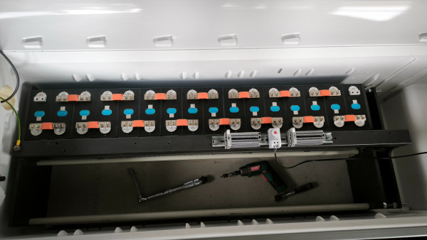

Pak teda nevím jak uzemnit ocelový akubox, teď to mám pospojený cya6 a když územním -pól a dostane se + na kostru akuboxu tak cya6 předhoří, to bych musel akubox pospojit s -pólem aspoň cya70 aby vybavila pojistka 250A na -pólu.
Sice jsou baterie od sebe a akuboxu izolovaný a na spodku je cetris, ale človek nikdy neví.

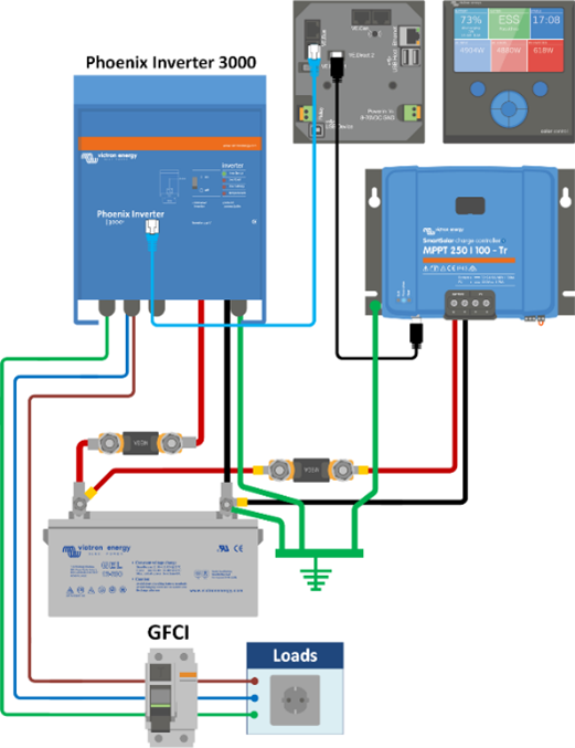

Kde to Victron píše že kostru (kovový rámy nebo obal) baterie propojit s minusem a ten propojit s uzemněním? Přesně odkaz na manuál. Díky.ElektroEzs píše: stř led 28, 2026 11:21 amVictron to doporuceni uzemnit taky asi nema v navodu jen tak. Myslim ze nekdy driv to tady popisoval kodl69.
- Radar
- Příspěvky: 1118
- Reputace:58
Re: Uzemnění záporného pólu baterie
A kdo říkal, že se má minus pól baterie propojovat s jejím uzemněným obalem?
Hledej VICTRON GROUNDING, včera sem to sem dával.
Má se minus pól uzemnit a má se case baterky uzemnit (DIY boxy na to mají obvykle připravený už i šroubek a značku).
To není totéž jako spojit MINUS na uzemněný obal baterie.
Obrázek je od Victron....

Dával to ve svém vláknu nedávno Radar z webu Victron, jsou tam hezky znázorněné jednotlivé varianty připojení.
https://www.victronenergy.com/media/pg/ ... afety.html

Je to proti předpisům, ale když územním
-pól, tak dám pojistku na uzemnění akuboxu adekvátní na 6mm průřez.
Akubox je v izolované zavřené vevnitř plastové lednici, takže to nikoho neohrožuje, tak když někde škrtnu +pól o box tak se přepálí pojistka

Kdo kdy viděl jistit uzemnění z důvodu, abych si jej nepřepálil. To je nějaká aprílová úvaha nebo ?
Lepší úvaha by byla, když se hrabu uvnitř, odpojím nejdřív baterii od přívodu a třeba dočasně preventivně i tu zem od chassis.
Jak to složím, vrátím vše zpět. U složeného boxu snad nemám kde co brnkat čímkoliv plusem o mínus nebo uzemněné šasí...
V příloze. Strana 21, tab. 1, vlevo nahoře...

Doplním - v případě použití Victron shuntu se nezemní minus na baterii ani na straně shuntu k baterii.
Bod spojení minus se zemí je na straně Shuntu k LOADS...
Tak jsem to uzemnil 70tkou a můžu po kostře tahat proudy ke spotřebičům
A na uzemnění boxu jsem dal na konec kousek 2,5ky, kdyžtak to ukápne tam
