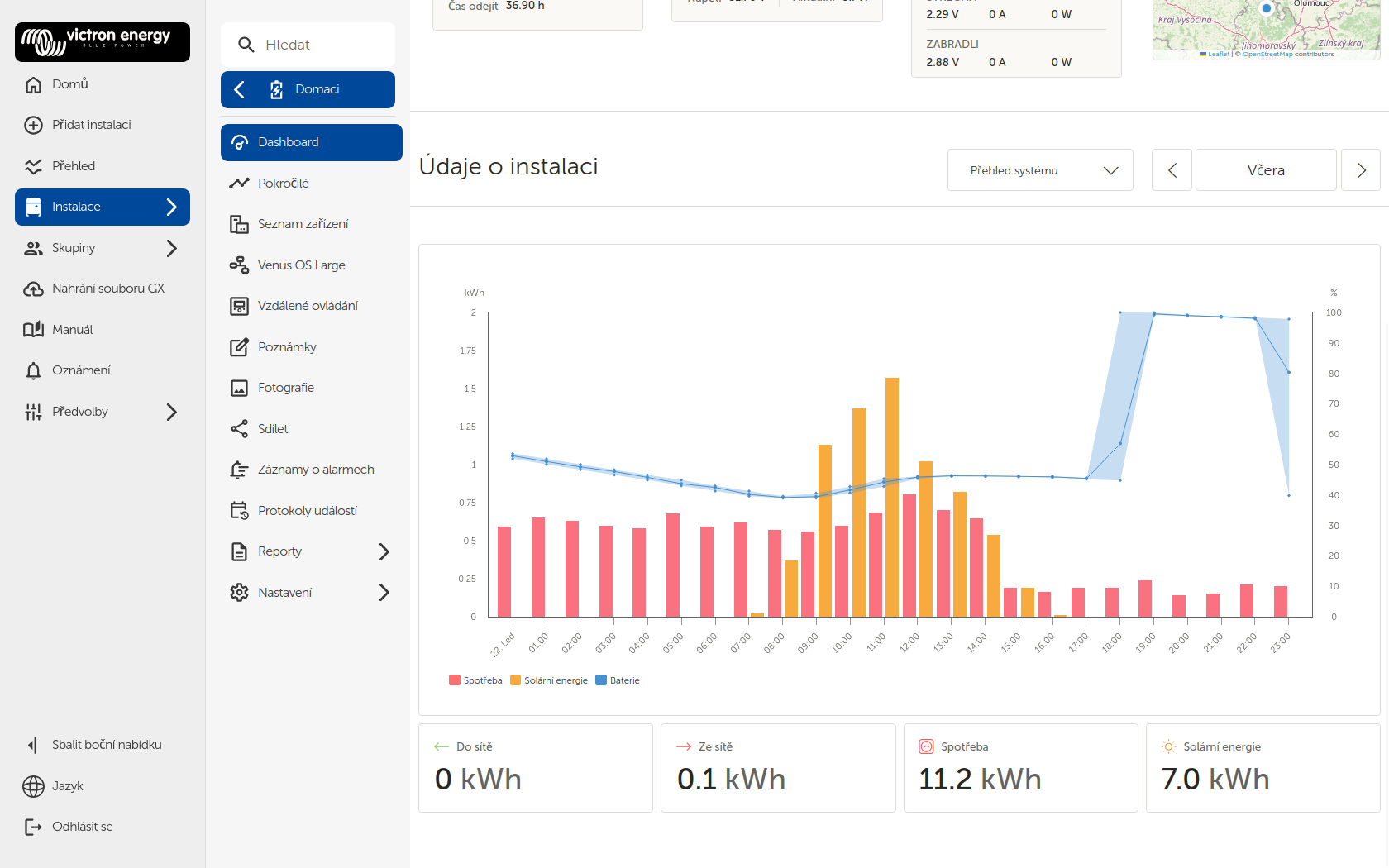

Dneska jsem se v něčem vrtal, a vypnul na chvilku napájení od Cerba, a stalo se mi už podruhé to, že po zapnutí byl SOC na 100%, i když to není pravda, viz obrázek:
mezi 17-19 hod jsem tu baterku fakt nernabíjel, a chvilku před půlnocí jsem si toho všiml a nacpal tam přibližnou hodnotu ručně přes victorn connect.
Dělá to jenom mě, nebo co to může být za chybu?

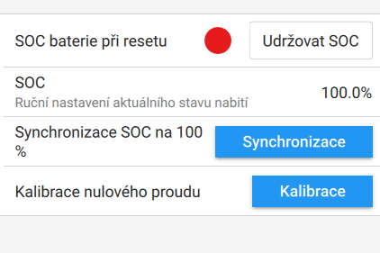

Re: Jirkova FVE
To máš přes smartshunt? V něm se nastavuje, co má udělat, když se zapne. Jestli má nastavit SOC na 100%, nechat být nebo počkat na synchronizaci.
Pravděpodobně tam máš po restartu, aby ukázal 100%.

Re: Jirkova FVE
Toho jsem si nevšiml... Dík za info. Ani netuším, kdy se mi tam tohle nastavení dostalo.
