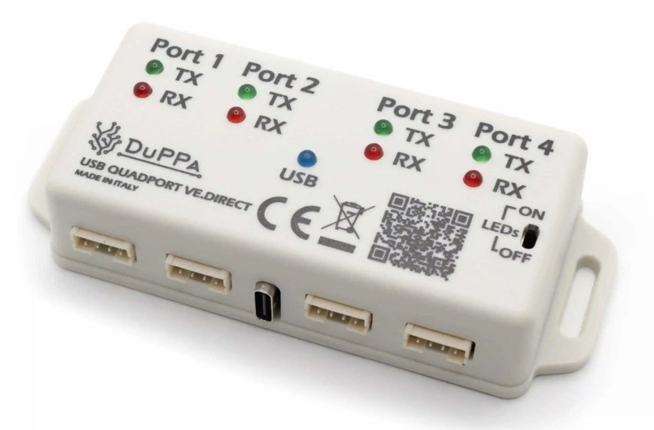

Andy má nějaký videa o izolovaném převodíku 4x UART do USB... ceny káblů Victron jsou šílené

Andy mal zrejme na mysli toto (ceny uplne v pohode v porovnani s Victronom):
https://www.duppa.net/product-category/ ... onverters/

Ano - již Vás předběhl kluci Diablo1st se svým tipem, pár příspěvků zpět.
Tohle se zdá být dobrou volbou pro připojení 4 regulátorů najednou
Tím bude splněna asi základní podmínka - která se však objevuje asi tak POUZE v jednom ze sta manuálů Victron - nikdy nekombinovat Ve.Can a Ve.Direct - může to způsobit problémy.
Ani jeden manuál co mám ke všem těm komponentům Victron toto neobsahuje - ale zvýrazněné jsem to viděl na vlastní oči v manuálu jiném.

"Tohle se zdá být dobrou volbou pro připojení 4 regulátorů najednou
To jo, za cenu 37 Eur plus DPH plus doprava.
A nebo https://www.aliexpress.com/item/1005004759595263.html za 430 s dopravou.
viz viewtopic.php?p=231197#p231197
akorát jak jsem koukal do té starší diskuse, tak tahle destička z ALI nemá izolované vstupy... tak ono to zrovna v tomto případě může být relevantní mínus...
