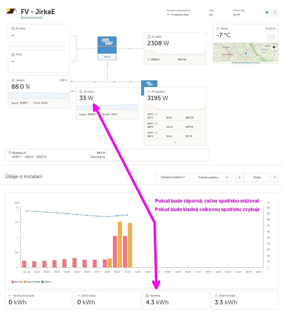

ANO - k tomu samému jsem také došel... Je to to jediné, kdy to počítá správně
Žádná jiná varianta nefungovala.
Ale na Dashboard se to nijak neobjeví - jen se to projeví v celkové spotřebě, záporně nebo kladně - protože DC spotřeba a AC spotřeba se pak sečtou do celku - jako spotřeba.

Aha - to podporuje to řešení které poslal Pibi - z Victron komunity.Flatman píše: stř led 21, 2026 10:58 amJak to tak ctu (tohle tema se stale vraci), rikam si, jak bezstarostne stojim mimo problematiku se svym bezchybnym systemem.
Ten vylucuje teorii o problemech se sestavou ruznych MPPT, bateriovych setu i zpusobu pripojeni.
Me to ridi prechody z Bulk do Abs a Float vzdycky spolehlive. Behem roku hodnoty nastaveni minimalne 2x zmenim (zima -leto)
Díky chlape, reálné potvrzení je to - co jsem potřeboval jako sůl = DĚKUJI !
Spadne ze mě velký kámen - za relativně rozumný peníz a přenastavení

Ale každý regulátor přece mohu omezit i výkonově samostatně - to si myslím problém není, střecha jde jedním směrem, vše se zvedá a klesá společně
U mě je problém, že se doposud nepovedlo aby pacovali všechny 4 společně a i když už jdou společně ty 3ks přes Ve.Can tak ten čtvrtý do toho hodí vídle.
Jenže po chvilce jsem zjistil i to, že ani ty tři nedělají společně to co mají a dobu Absorce prostě přeskočí a jdou okamžitě do Flot - A tím se vynechá to dorovnání baterek a proto nedojde k synchronizaci SOC.

Určitě ne Leoši, tím že jsem doma vytěžuju naprosto plynule a zvyšuju co hodinu zátěž a popoledni zas jedu dolů.
Čas absorce mám navíc nastavený pevný.
Ráno jsem byl na 85% myslím - zatím jen vytěžuju do vody a topení a snižuju výdaje z DS.
Dokud nebude denní výroba přes 25kWh nebudu přepínat barák na FV celý.

Tak to beru zpět, ale to na věci nic nemění - problém je stále stejný a dlouhodobý.
Ta Absorce je prostě u těch 3 kusů vynechaná a MPPT-3 (na Ve.Direct) se nekamarádí vůbec.
Takhle to dnes probíhalo - ten Flot tam jednou byl, na chvilku to byla SOC pod 90%, ale synchronizace na 100% podle druhýho grafu proběhla až u toho druhého Flot
Uplně přesně vytěžovat ani nejde, nějaké skoky tam jsou..
Ale Flot na 90% SOC nebo i níž je taky špatně...

- Příspěvky: 2992
- Reputace:446
Re: Jirkova FVE
Však jsem to výše již několikrát popsal - už ani nevím kolikrát
- Nastavil jsem nabíjení 54,95V ještě níž než obvyklých 55,2V - protože se mě při 55,1V začnou rozhazovat jednotlivé baterky, tak by to mělo být dřív než se dotkne té hranice.
A opravdu to tak je, jenže jde rovnou do Flot. V Absorbci by měl držet menšími proudy napětí na 54,95V tak dlouho, dokud neklesne proud až pod hranici zbytkového proudu, což se děje pouze u MPPT-3
Samotné MPPT-3 neudrží baterku v Absorbci a napětí spadne okamžitě na 53,6V což znamená že nebyli splněny podmínky pro synchronizaci.
MPPT-3 je na ležících panelech = téměř vodorovně a nemá to nyní napprosto žádný výkon - hrozně málo - třetí od vrchu - to je za 22 dní.
Předevčírem jsem byl také na 100% jen synchronizace neproběhla, včera ano, ale ne funkcí systému, ale tím že jsem zapnutou zátěží ty podmínky vytvořil já.
Podržel jsem zátěž jen těsně pod výkonem panelů, do Shuntu šel v ten moment při správném napětí jen menší proud a napětí drželo po dobu nastavenou ve Shunt a synchronizace proběhla a ikdyž jsem celý den vytěžoval veškeré zisky.
To už je všechno 10x vyzkoušené - ještě víckrát - spadnou na Flot 53,6V a zůstanou tam klidně do večera - ale na 53,6V a bez Synchronizace SOC.
Baterku to pak udržuje na 53,6V ale není nabitá, klidně se to stane i 80% původního SOC - ale vzhledem k tomu, že jsem byl včera taky na 100% a vím že tam například ještě 4kWh chybí - tak je to nesmysl.
Totéž se stalo mnohokrát dřív, kdy v baterce chybělo ještě mnohem víc...
Kdybych to nezkoušel 50x a neopakoval zde už 50x jak si mnozí již všimli, tak bych to netvrdil.
Nechová se to podle nastavenní a i když jdou ty 3 MPPT společně - tak společně špatně - ne podle nastavení - pravděpodobně kvůli různým MPPT verzím - nevím.
Nyní svitla naděje s tím Ve.Direct a USB-propojením - tím pojedou všechny 4 na jedné variantě spojení a uvidíme...
Našel to Pibi v komunitě, pak Flatman potvrdil protože má systém podobný se mnou - všech jiných ostatních 50variant doporučení jsem již dělal a nefungují...
Ten závěr jsem sledoval úplně online ve druhém okně PC a zátěž měnil opravdu po 100W...
Protože je to lepší než přehazovat kabely a synchronizaci udělat švindlem, přes MPPT-3 (který jediný pracuje jak má 250/60) připojenému k DC-zdroji = nabíjet baterku ještě ze sítě.
Ano a bylo to správně, protože ta MPPT byla již zase v Bulk a já vypnul zátěže úplně, protože mě to už šlo pod výrobu z panelů...Radar píše: čtv led 22, 2026 5:45 amEDIT: ... a to ukazuje ten poslední graf, zatímco shunt se Ti synchronizuje kolem 14:00 na 100%, baterka má něco kolem 54V, zatímco napětí šplhá někam na 54,80V až někdy kolem 15:00.
Nevím jak to máš aktuálně, ale to nastavení shuntu někde pokulhává

Tak pokud cílím na skoro 55V, co má za význam při 54V v bulku uměle zvyšovat zátěž, abych snížil proud do baterie a tím "obech.al" SHUNT a donutil k synchronizaci 100%? Jaký to má význam a čemu je to prospěšné?
(omlouvám se, nemám kapacitu pročíst vlákno a zjistit všech 49 předchozích variant pokusů jak odstranit problém které selhaly)

Já ho neobelhávám - na 53,6V to spadne vždycky ( u Tebe ne ?
) jen pomůžu trošku tomu MPPT-3 (protože je nyní slabý) - protože je to takhle lepší než přehazovat kabely a nabíjet z DS.
Vyzkouším ta USB na Ve.direct
a uvidíme
Tohle není 50-tý pokus, to je v podstatě setrvalý a špatný stav - který je už od počátku - nefunguje to správně.
Ty regly tam pak pouštějí jen to samé, co je na zátěži - ale do baterky už pak nejde nic - jen kolísá mezi +/- 100W nad 53,6V napětí baterie
Protože by to spadlo jinak do flot okamžitě a přestalo nabíjet a jen udržovalo 53,6VRadar píše: čtv led 22, 2026 7:11 amTak pokud cílím na skoro 55V, co má za význam při 54V v bulku uměle zvyšovat zátěž, abych snížil proud do baterie a tím "obech.al" SHUNT a donutil k synchronizaci 100%? Jaký to má význam a čemu je to prospěšné?
