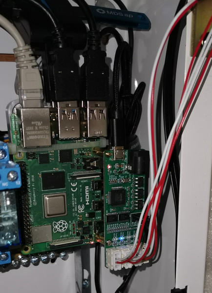

Přijde mi to vlastně hodně divný... shrnuji:
Proto, aby JK-BMS řádně komunikovalo s Raspberry/Venus, potřebujete: JK-BMS převodník na RS-485 [100 Kč] plus kompatibilní RS485/USB u mě to bylo PremiumCord USB - USB2.0 na RS485 adapter [379 Kč]. Celkem tedy 479 CZK. A když máte tři paralelní baterie tak pokud je chcete takhle monitorovat tak 1.437 CZK. No a nebo si koupíte FT4232-4TTL USB to 4 Way TTL Module aktuálně za 330 CZK plus 3 konektory a máte hotovo. Úspora nějakých 1000 CZK. To docela, jde.
A skoro jsem si jistý, že i zatížení toho USB portu a zdroje bude o dost nižší. LEDky už si blikají jak stroboskop. Každopádně mi není jasné, proč jsem tuhle cestu nikde nikdy nenašel, proč musel po několika letech provozu trknout cipis? Divný, moc divný. A ještě jednou @cipis díky a forum taky!

No vidis, a me zase nenapadlo to nasroubovat rovnou na to rpi :-D Sice na nem mam POE klobouk a dokonce je to v krabicce, ale neco vymyslet pujde i tak, distancni sloupky vyhrabu.

Ještě doplním, že ten GPS konektor na JK-BMS by měl být typ JST SH 1,25 mm 4-Pin, některé zdroje tvrdí 1,0mm. Na TTL/USB převodníku je nastavena napěťová úroveň 3V3 a pozor na konektoru JK-BMS je vyvedeno mimo TTL i napětí baterie. Viz schema výše v příspěvku. Tedy ne 5V nebo něco podobného, ale plné napětí Ubat. Takže opatrně při zapojování toho konektoru.

Sdílím praktickou zkušenost => Všechno je to "na hraně". Izolátor dorazil, takže jsem to hned vyzkoušel ve spojení právě s tím USB/4xTTL modulem. Technicky to funguje, po zapojení Victron rozeznal jednotlivé BMSky, takže dobrý. Nicméně po pár desítkách minut jsem zjistil, že ten převodník v kombinaci asi nějak nestíhá předávat všechna data. BMSky se ve VENUS správně zobrazují jako samostatná zařízení, ale nezobrazuje se napětí jednotlivých článků. Prostě v detailu "zařízení" tahle volba "Cell Voltages" vůbec není. Zapojeno jsem měl v USB portu 2.0, takže teoretický předpoklad byl, že třeba je moc velká spotřeba z USB portu. Přesunul jsem tedy do USB 3.0 a nepomohlo toIvo12s píše: stř dub 10, 2024 4:14 pmJak moc má smysl izolovat? Napadlo mě to řešit izolací přímo na tom USB portu Raspberry. https://pajenicko.cz/usb-izolator-12mbp ... 0-adum3160
Asi tomu dám ještě šanci, celkem mám v USB portech docela dost zařízení: 2x MPPT regulátor; Victron měnič, Victron BMV700, ET112, USB paměť, TTL převodník, USB HUB - takže nějakých 8 zařízení a jejich spotřebu z USB portů jsem tedy zatím nepočítal. A ten izolátor si sám od sebe také musí něco vzít. Takže je docela možné, že už to dělá neplechu. Zkusím někde dohledat ty údaje o spotřebě... aktuálně je tedy USB izolátor nezapojený.
