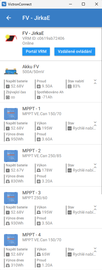

spadne to až je nabito a skončí Absorbce, vzhledem k tomu, že Ty máš tři MPPT ve floatu a jedno MPPT v absorbci, je to podivné
poloostrov v módu AC IGNORE
- Příspěvky: 2269
- Reputace: 315
Re: Jirkova FVE
Ne, spadne to hned - jak jdou ty tři s větším výkonem do Flot - MPPT-3 je nyní slabé - má malý výkon - neudrží to.
Ale to se dělo i dříve, jen to bylo lepší - v zimě je to jen o ten výkon horší. Jen nepatrně pomohu tomu MPPT-3
Řešení by bylo ta MPPT na 250/X ještě prohodit... Ale to je jen další improvizace.
Já bych si přál, aby to fungovalo jak má - jako celek
proto jsem si původně tohoto výrobce vybral - jeden z důvodů
Porovnání všech 4 stringů a nově i finálový celek s Victron a teploty vody bojlerů 1-3 : DC - WATTMETR / Victron / Bojlery
Spirály v bazaru : Spirály 55V Je tam i ten test

Re: Jirkova FVE
A jak to tedy je s typy? Něco je SMARTSOLAR? Něco je BLUESOLAR?
Míníš to teda bez řízení BMS dál provozovat s tím, že některý je "master" a přes převodníky ve.direct/USB to spojíš v jednom USB HUBu nebo ...?
Někdo píše, že mu to komunikuje nějak i přes BT... s tím zkušenosti já nemám.
Mám jen bluesolary. Větší je VE.CAN, menší 150/45 je VE.DIRECT..

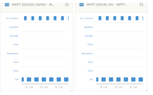

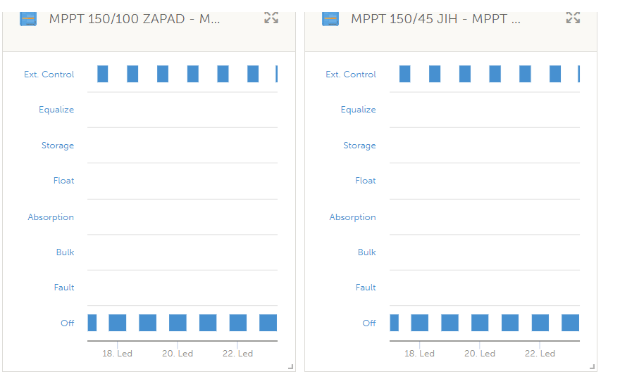

Radar
- Příspěvky: 934
- Reputace: 55
Re: Jirkova FVE
Větší mám přes VE.CAN, menší přes VE.DIREKT a protože je to řízeno BMS, ve VRM se to chová takto.
Tedy já nejsem schopen říct jak se to chová...
Má to cenu dát obojí přes VE.DIRECT a externí řízení vypnout?
V DVCC mám zapnuté SVS..
