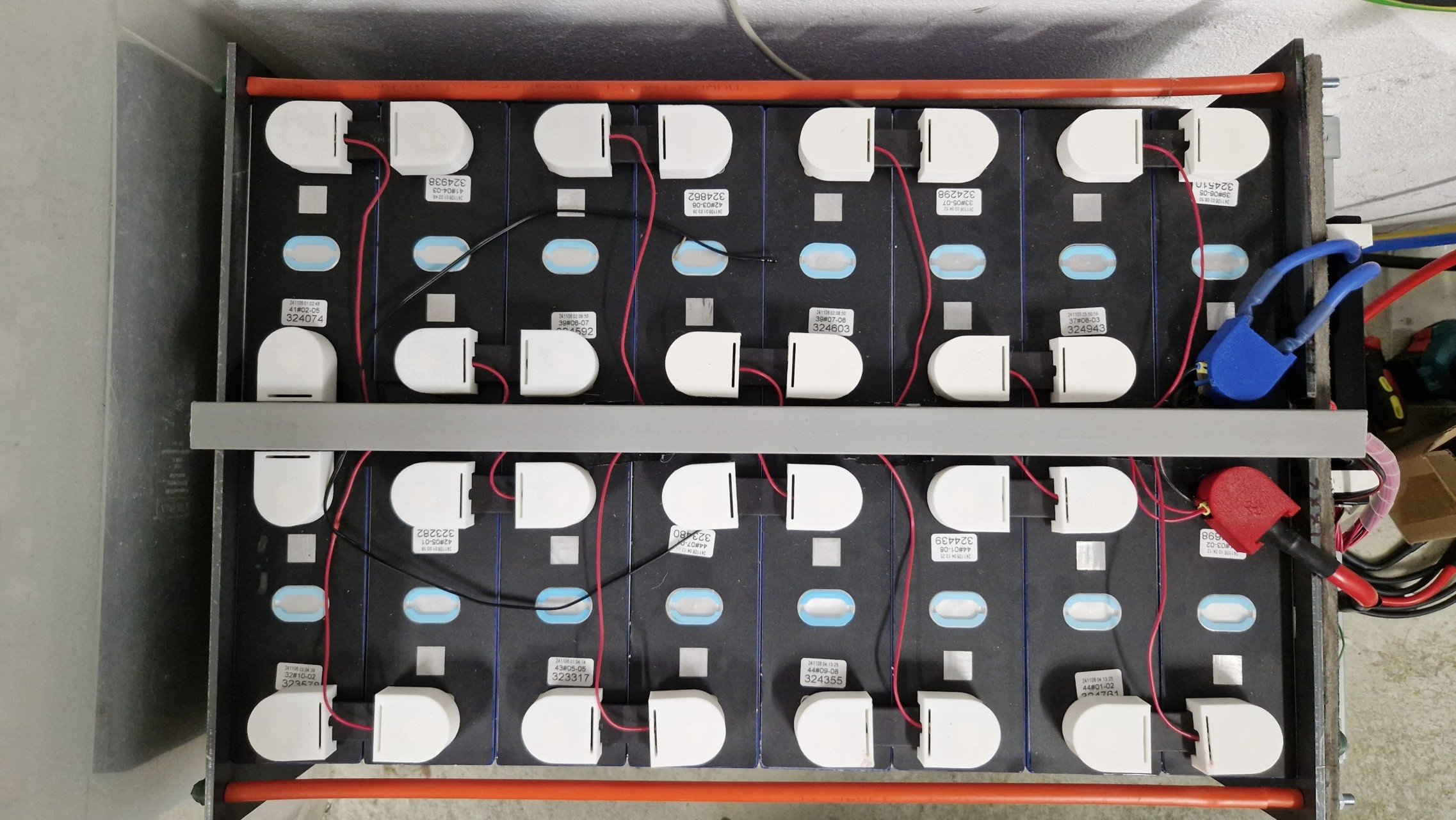

Malý upgrade - JBD BMS som vymenil za JK, na jedno čelo som nahodil Cetris a dal vyrobiť bedne z plechu - zatiaľ vo výrobe. Na predný panel prídu terminály a konektor na RS485, možno displej. Ešte mám v pláne zapojiť 16x DS18B20, ale bohovsky sa mi to nechce káblovať a spájkovať... a to vlastne dva krát, lebo dva packy

Mĕ tam chybí proložky mezi články:

Sú tam, ale len tie 0.5 mm sklolaminátové.

Prvá batéria dostala box, druhá je na rade zajtra. Kus vyšiel na 110€ - materiál, práca, prášková farba, ja som si už iba narezal závity pre čelá a otvory pre konektory.
PS: poistky potom presuniem a dostanú kryt
PS2: treba tam dať nejaké modré LED alebo displej, inak to vyzerá úplne zle

Ako som si sľúbil, tak som aj urobil, druhá batéria je v boxe. Za mňa spokojnosť
Pokračovanie - presunúť poistky, kryt na poistky.

Pěkný, pojistky zakrytý a anarchie ohledně barev kabelů se mi taky zamlouvá...
Ale asi by chtělo, aby pojistky byly kousek dál od sebe, protože takhle si snadno brnkneš o dvě třeba klíčem nebo ráčnou při dotahování kabelů a už se místo dotahování svařuje.

Súhlas vo všetkých bodoch obžaloby
vylepším!

Izolačné bariéry nakreslené podľa https://www.mersen.com/en/products/phas ... 654-bb00cl , vytlačené za 20 minút jeden kus
