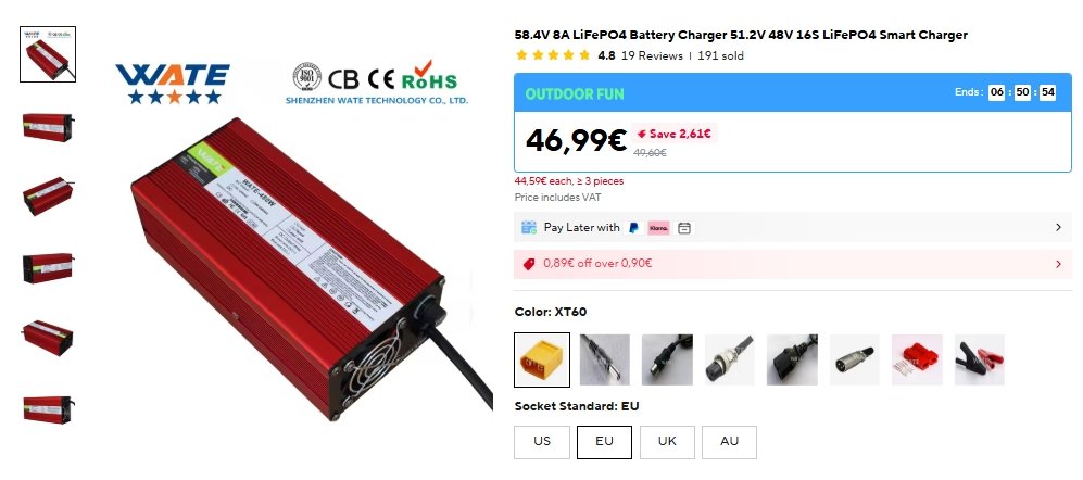

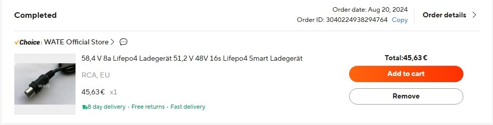

Jirka, vies das tip na tu nabijacku z Ciny? Citim ze cosi zalozne by som mal matJirkaE píše: stř dub 01, 2026 7:12 am
9A nabíječka LiFePo4 z číny nás udržela v ostrovním režimu se zcela oddělenou sítí (bez připojeného AC IN)

Je to úplně obyčejná mrcha z Ali 450W tedy cca 9A, pošlu jak se vrátím domů, nemám na mobilu přístup na Ali
Je jich tam mnoho verzí, při spotřebě domácnosti do 300W je to asi ideální.

Re: Jirkova FVE
Tady je obrázek a linkGhost86 píše: čtv dub 02, 2026 2:40 pmJirka, vies das tip na tu nabijacku z Ciny? Citim ze cosi zalozne by som mal mat
https://de.aliexpress.com/item/10050048 ... pt=glo2deu
